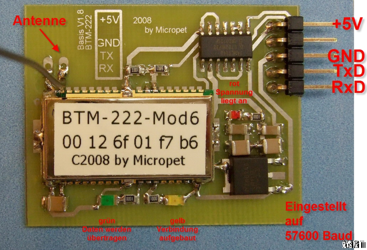

ich bin begeisterter Bastler und würde mich gerne in die
Bluetooth-Thematik einarbeiten. Wäre schön einige Basteleien mit BT
ausstatten zu können.
Ich bin fast fertig studierter Elektroingenieur, habe also etwas
Background, beherrsche (das nötigste an) AVR µC Programmierung, bin aber
z.B. was die Verwendung von Windows APIs oder andere Schnittstellen zu
Betriebssystemen angeht ziemlich unbeleckt.
Was meine Frage an euch nun ist: Könnt ihr Starter-kits (evtl auch mit
zugehöriger Lektüre) empfehlen, mit denen man sich hands-on in die
Bluetoothmaterie (erstmal Bluetooth 3?0?) einarbeiten könnte?
Viele Grüße
Alex

Hier ist ein super Bastler Link für diverse Projecte..
Da sind jede Menge BT-Tips für deine Projete drin...
Link: BT-RS232
http://www.pial.net/?tag=/rs232
Die billig BT Module haben HC05 bzw. HC06 Firmware.
Fazit:
Also Pinning & Command-Set besorgen.
Sonst ist das ein raten wie das AT Kommado geht.
Gruss Holger.
