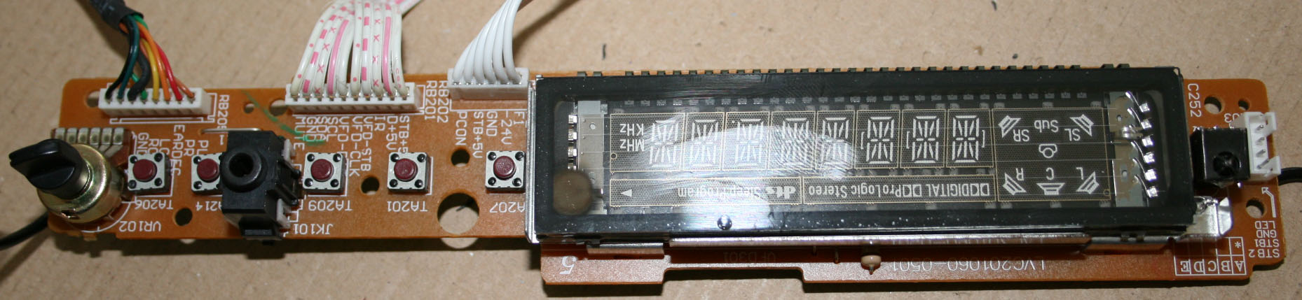

VFD Display aus DVD Player / PT6311
Gast #3048903
da ich inzwischen etwas am verzweifeln bin, vielleicht hat jemanden nen
guten Tipp für mich:
Mein guter alter Tevion DVD Player hat seinen Geist aufgegeben. Das VFD
Display wollte ich nun recyclen - leider bring ich das Ding nicht zum
laufen. Mein Problem ist, dass ich es nicht schaffe auf dem Display
gezielt irgendwas angeschaltet zu bekommen. Manchmal kommen zwar wirre
Zeichen - aber eigentlich nicht kontrolliert oder vorhersehbar.
Die notwendigen Spannungen habe ich mir wie in diesem Thread generiert.
Beitrag "Re: Ansteuerung von FV651G"
Scheint auch zu funktionieren, weil zumindest hin und wieder
irgendwelche Segmente leuchten.

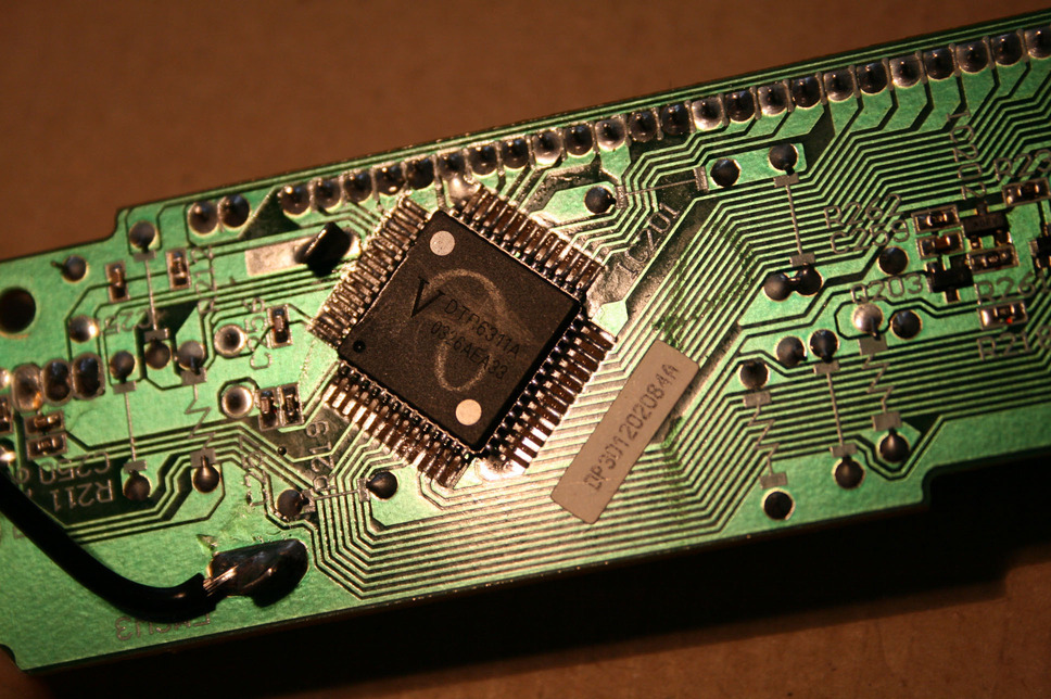

Auf der Platine ist als Controller ein DTR6311A verbaut - zu dem habe
ich so leider kein Datenblatt gefunden. Ich wäre aber mal davon
ausgegangen, dass der Chip analog funktioniert wie der PT6311.

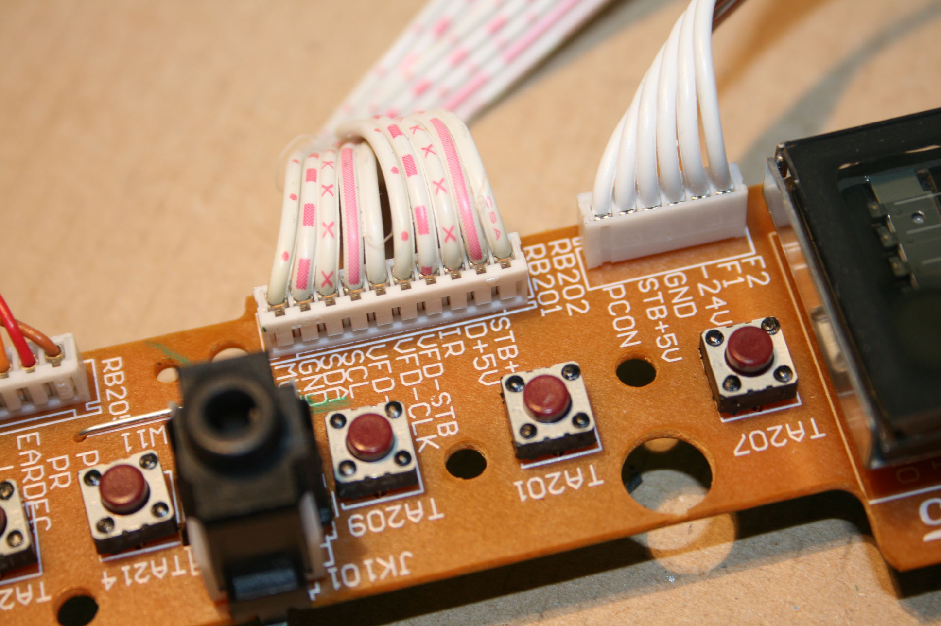

Was mich allerdings wundert ist, dass Pin 7 rausgeführt ist - obwohl das
beim PT6311 eigentlich nicht connected ist. Was mich auch wundert ist,
dass auf der Platine scheinbar ein Spannungsteiler ist, der aus der 5V
Versorgungsspannung eher sowas um die 2V macht (was mir etwas niedrig
vorkommt) - analog die Steuersignale, die kommen auch eher mit 2V an
(als mit den 5V die mein Atmega32 ausgibt)
Interessant ist auch, dass "DIN" als "SDA" auf die Steckerleiste
rausgeführt ist - "SCL" geht auf Pin 7 (der eigentlich NC sein sollte).
Den Code den ich zur Ansteuerung verwende habe ich mal angehängt - der
ist aber inzwischen durch das viele rumprobieren nicht mehr wirklich
"sauber" (sollte aber dennoch das tun was er soll).
Wäre toll wenn jemand ne zündende Idee hätte.
