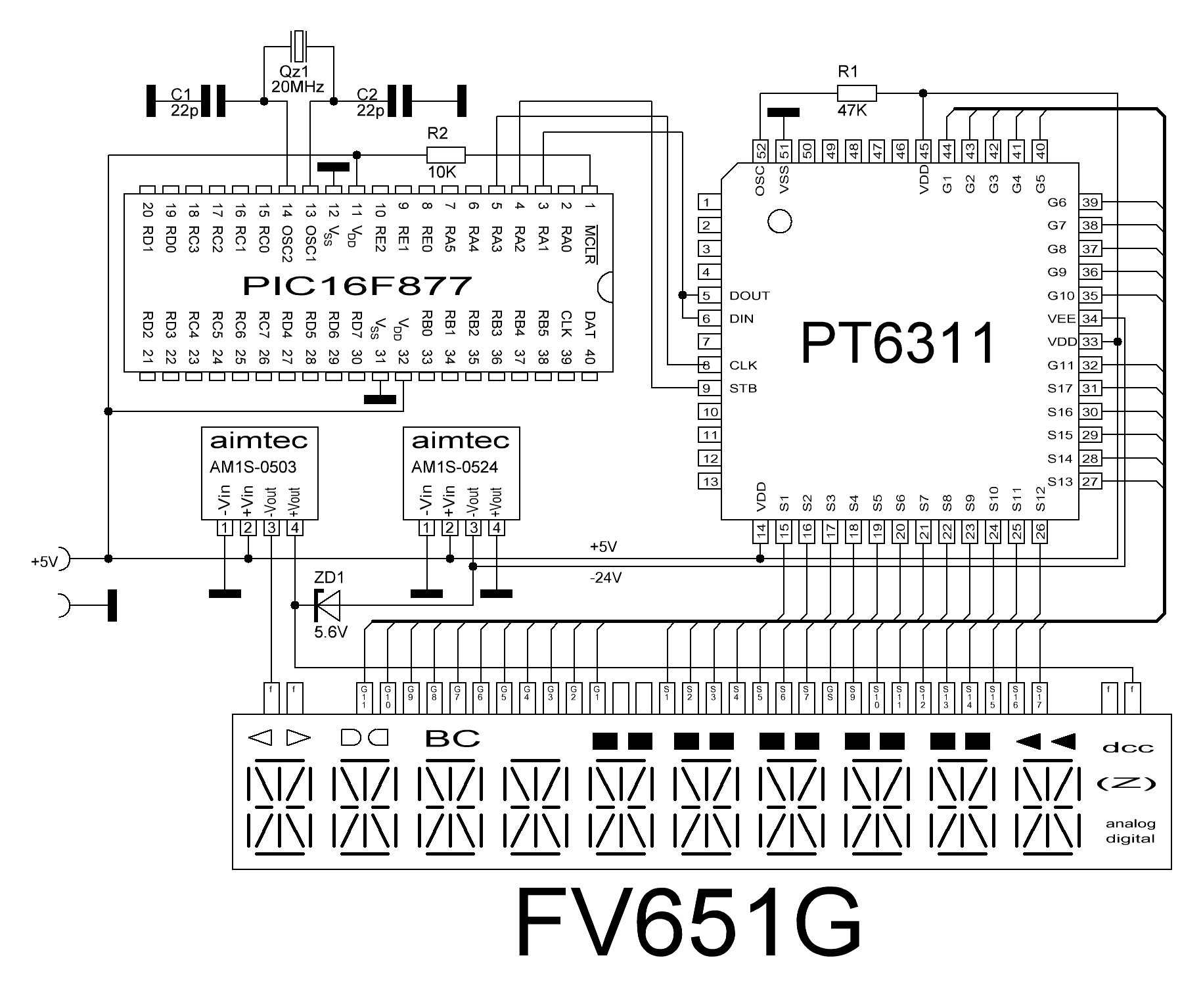

Vor wenigen Wochen hatte ich ein DVD-Platinensortiment von Pollin
bestellt. Da waren zwei unterschiedliche VFD-Platten, aber beide mit dem
Controller PT6311 drin. Ich habe einen PT6311 zusammen mit der Platine
ausgesägt und mit doppelseitigem Klebeband auf der Rückseite des
Displays befestigt. Alle Segmente und Gitter sind mit Fädeldraht mit dem
Controller verbunden. Außerdem war im Sortiment neben Audioplatinen noch
ein Schaltnetzteil mit den benötigten Spannungen enthalten. Bei der
Inbetriebnahme gingen erst mal zwei Elkos hoch und die Suppe lief auf
den Tisch. Also Elkos ausgetauscht und danach keine Reaktion. Vdd muss
mit wenigstens 10 Ohm/2,5W belastet werden, damit überhaupt vernünftige
Spannungen rauskommen. Wegen der Größe des Netzteiles und den
Rahmenbedingungen habe ich lieber zwei DC/DC-Wandler für die Heiz- und
Röhrenspannung genommen. Der Ausgang des Wandlers für die Heizung muss
galvanisch gegen Masse isoliert sein. Trotz der Gleichstromheizung ist
kein Helligkeitsunterschied entlang des Heizdrahtes zu bemerken. Der
PT6311 kennt vier Kommandos, die ganz simpel per SPI übermittelt werden
können. Ich füge ein Programmcode in Mikrobasic hinzu, dass als Beispiel
für eigenen Entwicklungen dienen kann.

von sf1 (Gast)
Hallo Jens,
ein VFD funktioniert prinzipiell wie eine direkt geheizte Röhre. Wird
der PT6311 zur Ansteuerung benutzt, ist eine gegen Masse negative
Kathodenspannung (hier -24V) notwendig. Diese wird über einen
DC/DC-Wandler erzeugt (AM1S-0524-0525 = SIM1-0524 bei Reichelt). Die
direkte Heizung verlangt, dass die Heizspannung ebenfalls auf
Kathodenpotential liegt. Häufig wird dazu auf dem Netztransformator eine
zusätzliche Wicklung aufgebracht. Eine andere Möglichkeit ist es die
Heizspannung mit dem LM9022 und einer Kaskade zu erzeugen, wie hier:
Beitrag "BCD-7Segment Treiber für VFD Röhren"
Ich habe einen weiteren DC/DC-Wandler zur Heizung berwendet. Galvanisch
getrennt heißt hier, dass der Ausgang des Wandlers einen hohen
Isolationswiderstand gegen Masse hat. Eine Z-Diode sorgt dafür, dass das
Gitterpotential gegenüber der Kathode negativ ist, damit die Segmente
unangesteuert komlett gesperrt werden und ein sonst auftretendes
schwaches Leuchten verhindert wird.
