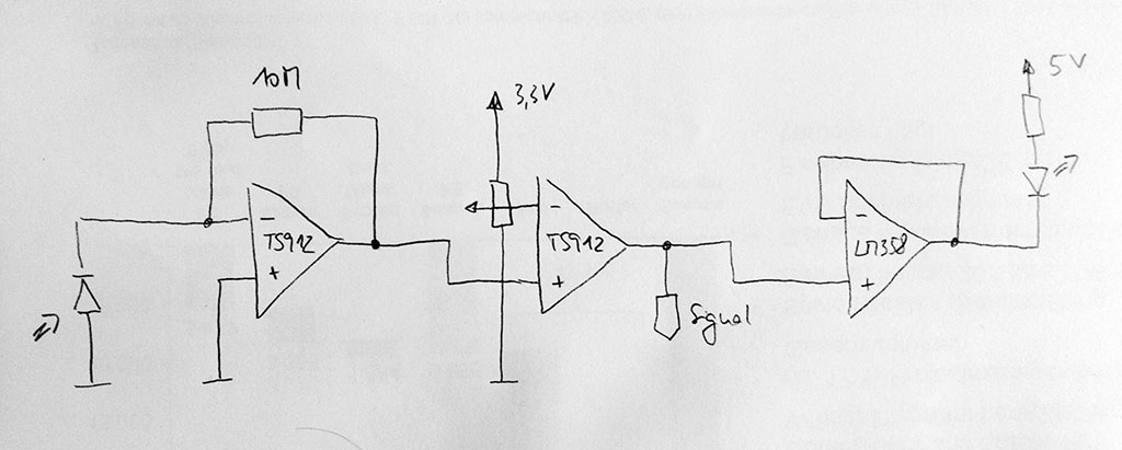

Nach viel Lesen im Forum und Google habe ich endlich meine
"Zählerfernauslesung" für 2-Wege-Stromzähler und klassischen
Ferrariszähler fertiggestellt. Die Daten werden an einem Raspberry Pi
(3,3V) weiterverarbeitet. An einer Stelle habe ich allerdings noch ein
Problem.
Der obenstehende Teil der Schaltung dient dazu die grüne Signal-LED des
2-Wege-Zählers auszulesen. Die Schaltung soll einen TIA mit
nachfolgendem Komparator darstellen. Zum "debuggen" der
Funktionsfähigkeit findet sich als letzte Stufe ein LM358 als Treiber
für die Status LED.
Bei der Photodiode handelt es sich um eine SHF203, angeschlossen über
ca. 1m zweiadriges Kabel (keine Schirmung). Da die grüne LED für die
SHF203 schwer zu sehen ist habe ich 10M für den TIA verwendet.
Alle OPVs sind Single-Supply. Die TS912 mit 0..3,3V, der LM358 ist mit
0..5V als Diodentreiber beschaltet weil ich angenommen hatte dass die
LED ca. 3,4V zum durchschalten benötigt.
Nach Inbetriebnahme musste ich leider feststellen, dass es mir nicht
gelingt den Arbeitpunkt sauber einzustellen- entweder ist die
Kontroll-LED permanent aus (je nach Einstellung des Komparators) oder
sie schaltet analog Eingangssignal zwischen den zuständen "an" und
"glimmen". Leider komme ich der Ursache nicht auf die Spur, da das
Phänomen sofort verschwindet wenn ich auch nur mit der Masse des
Spannungsmessers auf die Masse der Schaltung komme.
Meine Fragen:
1) Wie kann ich dem Fehler auf die Spur kommen- muss evtl. die
Beschaltung des TIA geändert werden um sie stabiler (gegen
Schwingungen?) zu machen?
2) Ist es möglich, auf den LM358 als LED-Treiber zu verzichten und
stattdessen die LED gegen +3,3V direkt in den Ausgang der TS912 zu
hängen? Wie würde dies die Signalpegel des 912er beeinflussen
("hochziehen" des Low-Pegels oder absenken des High-Pegels)?
Vielen Dank für Eure konstruktive Kritik!
Dort fehlt eine Hysterese, siehe Schmitt-Trigger.
> Zum "debuggen" der
>für die Status LED.
Kann man sich sparen, der TS912 schafft das auch.
Es fehlt ein kleiner Kondensator von einigen pF parallel zu 10M
Widerstand, um den TIA vom schwingen abzuhalten.
>hängen?
Ja.
Unwesentlich. Für deine Test-LED reicht eine Low Current LED mit 1mA.
Kann ich das dadurch realisieren, dass ich den Komparator um einen
Widerstand im Rückkopplungszweig ergänze?
Wenn ja- muss ich die +/- Eingänge des Komparators ggü. meiner Schaltung
dann umdrehen oder darf die Rückkopplung auch auf den - Zweig erfolgen?
Ich würde die LED gerne weiter gegen + laufen lassen um den OPV nicht zu
überfordern.
Ja.
Es gibt invertierende und nichtinvertierende Schaltung, findet man
überall.
>überfordern.
Das ist dem OPV egal, der kann das in beide Richtungen.

> Nach Inbetriebnahme musste ich leider feststellen, dass es mir nicht gelingt den
Arbeitpunkt sauber einzustellen- entweder ist die Kontroll-LED permanent aus (je
nach Einstellung des Komparators) oder sie schaltet analog Eingangssignal zwischen
den zuständen "an" und "glimmen".
Zumindest die Ursache scheint mittlerweile klar. Da der LM358 als
LED-Treiber gegen 5V arbeitet scheinen die 2V Differenz zum High-Signal
des TS912 schon auszureichen um die LED glimmen zu lassen.
> Leider komme ich der Ursache nicht auf die Spur, da das Phänomen sofort
verschwindet wenn ich auch nur mit der Masse des Spannungsmessers auf die Masse
Hier ist mir auch weiterhin unklar woran das liegt. Die Schaltung
insgesamt scheint sehr anfällig ggü. (kapazitiven?) Belastungen.
Das ist etwas ungünstig. Bei 10 MOhm Messwiderstand reichen für 1V
Ausschlag am Ausgang 0.1 Mikroampere. Mit 1m ungeschirmten Kabel fängst
du dir sowas aber schnell ein. Was sagt denn das Oszi dazu ;)

Hallo Zusammen,
ich muss das Thema leider nochmal aufmachen und hoffe auf Eure Hilfe.
>> @  Andreas G. (andig2)
>> Ja.
>> überall.
> Bin fündig geworden- vielen Dank (hoffe der Link ist ok):
> http://www.elektroniktutor.de/an_verst/kompar.html.
Ist realisiert. Die beiden TS912 der zweiten Stufe haben jetzt jeweils
1k im Eingang und 10k als Rückkopplung- sollte bei 3,3V also für ~0,3V
Hysterese reichen.
Außerdem habe ich beide TS912 der 1. Stufe um 10p Parallelkapazität im
Rückkopplungszweig gegen Schwingungen ergänzt.
>>>überfordern.
> Zumindest der LM358 kann deutlich mehr Strom sourcen als treiben, aber
> es reicht wohl beides für eine kleine LED.
Aus diese Änderung ist gemacht- statt des LM358 als LED-Treiber hängt
jetzt je eine LED im Ausgang des TS912 gegen 3,3V.
Und damit sind wir bei meinem Problem: jetzt gelingt es nämlich nicht
mehr, ein messbares Low-Signal zu erzeugen. Ausgangsseitig komme ich
nicht unter ca. 0,65V was anscheinend nicht reicht.
Leider habe ich beide Schaltungsänderungen in einem Durchgang gemacht so
dass ich die Ursache nicht identifizieren kann- LEDs gegen + im Ausgang
oder die Rückkopplung zwecks Hysterese.
Habt Ihr einen Tipp wie ich ohne das Ding nochmal vollständig umzubauen
wieder an die 0V für Low rankomme?
>> Zum "debuggen" der
>>für die Status LED.
Habe den Fehler mit einem kleinen Testaufbau analysiert: sobald die LED
am Ausgang des 912 hängt schafft dieser es nicht mehr, an die 0V
heranzukommen- der Verzicht auf die 358er hat also meinem Aufbau erstmal
nicht gut getan.
Was müsste also passieren damit der TS912 sowohl die LED treiben könnte
als auch gegen 0V Pegel kommen?

Timm Thaler schrieb:
> Den LED-Strom verringern. Oder nen Transistor dranhängen.
Lässt sich aus dem TS912 Datenblatt erkennen, wie bei ich runter müsste
um in Richtung 0,4V zu kommen? Falls die "Low level output voltage vs.
low level output current" Kennlinie dafür zuständig wäre müssten das
unter 5mA sein?
