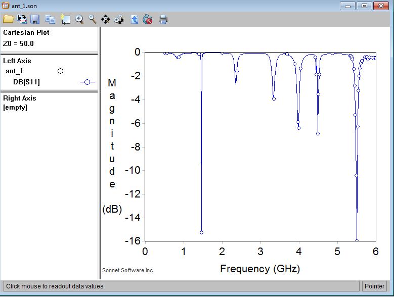

Ich würde gerne einen Dipol in der EM-Feld Software Sonnet Lite
simulieren.

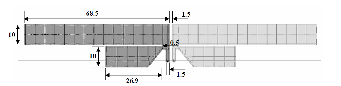

Als Ausgangslage dient mir eine Vorlage (dipol.png)... Diese befindet
sich im Anhang.
Diese hat ja eine Fläche welche an das Signal angeschlossen wird und
eine welche als Massefläche dient. Habe ich das so richtig verstanden im
Zusammenhang mit Dipolantennen?
Die gesamte Breite sollte ja Lambda sein und eine Seite des Dipols
labda/2 oder?

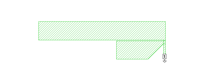

Ich weiss nun leider nicht, wie ich die zweite Fläche als Masse angeben
kann in Sonnet... Oder muss ich das garnicht? Ich habe beim Port1
einfach mal autognd angegeben und erhalte den angehängten Frequenzgang.

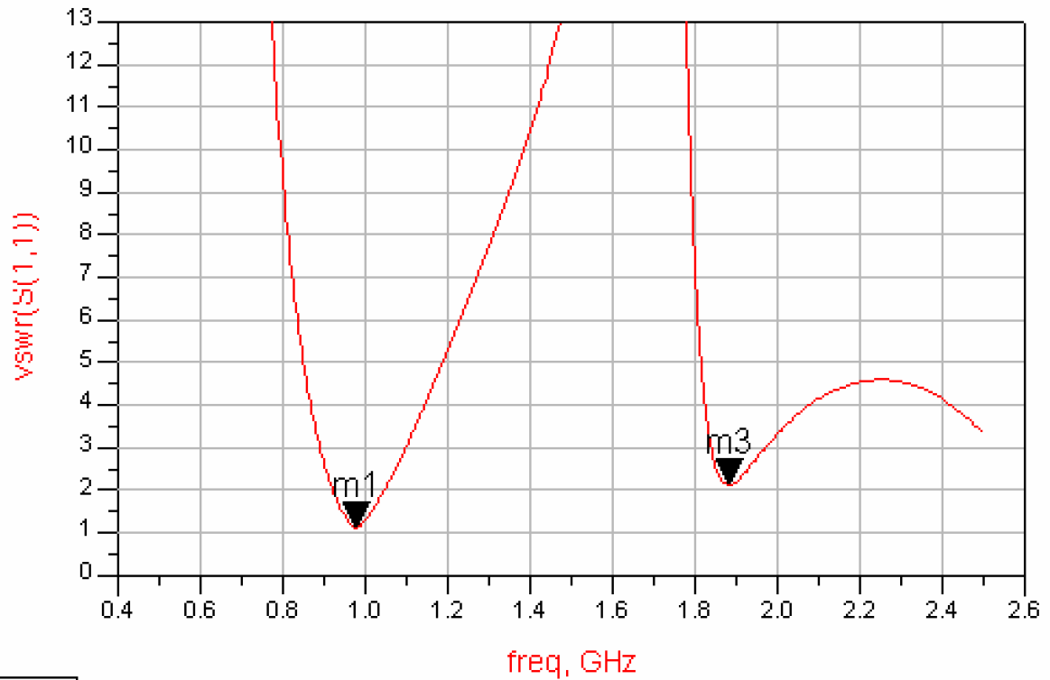

Dazu gleich noch eine Frage. Ich sehe oft im Zusammenhang mit Antennen
ein Frequenzgangdiagramm bei dem die vertikale Achse mit vswr
angeschrieben ist (siehe bild) und es gegen 0 zu geht. Je näher an null
desto empfindlicher ist die Antenne für diesen Frequenzbereich.
Nun habe ich bei mir die Magnitude Angabe. Ist das etwas Inverses oder
wie muss ich dies Interpretieren? Kann man bei Sonnet auch auf vswr
umschalten? Welche Einheit hat die angabe vswr? Das Diagramm stammt aus
ADS von Agilent
Danke euch schonmals :)

Ich verstehe nicht, weshalb im Beispielbild oben (SW) die Dipolantenne
zwei Anschlüsse hat, wenn diese doch beide an die Signalleitung
angeschlossen werden sollen.
Und was meint ihr, weshalb ist die rechte hälfte des Dipols im
SwarzweissBild auf der Platinen rückseite?

Ich sollte vielleicht noch erwähnen, dass es sich hierbei um gedruckte
Antennen auf Platinen handelt.

Aber vorab, Du brauchst für die Simulation natürlich die "zweite Seite"
der Antenne. Diese zeichnest Du genauso wie die Erste. Da Dir das
anscheinend auch von der Physik her nicht bekannt ist(?), mach Dich mit
