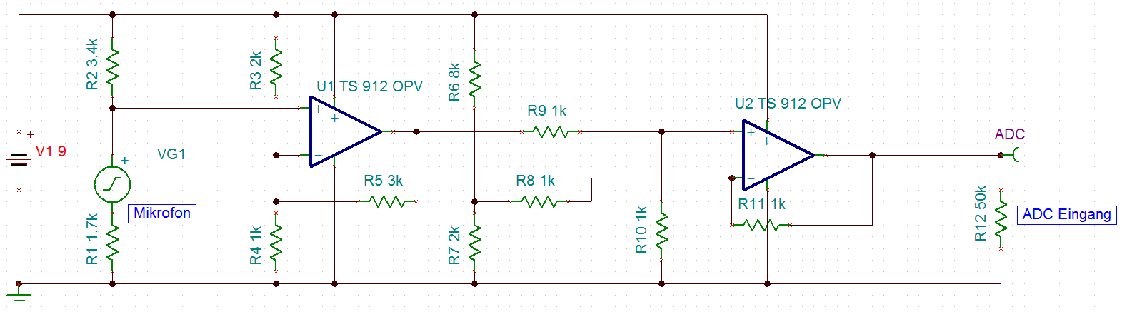

Ich habe die Absicht das Signal eines Mikrofons mit den ADC eines ATMega
auszulesen. Dafür habe ich mir folgende Schaltung überlegt:
https://www.circuitlab.com/circuit/64v883/allesnacheinander/
Das Mikrofon hat eine Impedanz von 1.7kOhm und eine Betriebsspannung von
3V. Die Ausgangsspannung wäre derzeit bei 0.5V "Mikrofonspannung" 3V.
Folgende Fragen dazu:
1. Die Simulation tut zwar was ich möchte, würde das auch in der
Realität so sein?
2. Es gibt ja eine interne Referenzquelle für den ADC. Im Datenblatt
steht ein typischer Wert von 2.56. Kann ich mich gut auf diesen Wert
verlassen?
3. Wie löse ich das Problem, sodass ich nur eine Spannungsquelle
brauche?
4. Geht die Schaltung nicht viel einfacher zu bauen?
5. Ist der Operationsverstärker LM324 sinnvoll und ok?
Ich hoffe ihr könnt einen Anfänger diese Fragen beantworten.
Grüße
> verlassen?
Die Genauigkeit steht im Datenblatt. FürAudio sollte sie gut ausreichen.
Du solltest sie allerdings mit einem externen C entkoppeln, ebenfalls
wie im Datenblatt. Es empfiehlt sich auch, AVcc gut extra zu entkoppeln,
z.B. mit eine Drossel und einem zusätzlichen C.
> brauche?
Nimm einen Dual Rail-to-Rail Opamp (R2R). Diese Opamps arbeiten bis zur
Betriebsspannungsgrenze und Masse. Mit einem virtuellen Mittelpunkt bei
z.B. 1,28 Volt hast du auch gleich den richtigen Offset für den ADC.
Die Verstärkung von den beiden OpAmps in einem Dual Gehäuse reicht
dicke. Ein Amp verstärkt, und der andere kann als Shaper und Tiefpass
(Antialiasing) dienen. Rauschen ist bei der 10-bit Auflösung des ADC
auch kein Thema.
> Realität so sein?
Die Simulation ist so gut wie die ihr zugrunde liegenden Modelle.
Wenn du eine Simualtion so "hingetrickst" hast, dass sie gerade so tut,
dann wirst du das "Hintricksen" in der Praxis nochmal wiederholen
müssen. Aber man kann das Bild so schlecht erkennen...
> verlassen?
Was steht als min. und max. Wert da?
> brauche?
Nimm einen Kondensator. Oder einen Spannungsteiler mit Offset.
Ja. Warum so viel Zeug, nur um ein Mikrofon zu verstärken? Ich würde nur
eine unipolare Versorgung und nur 1 OP-Stufe nehmen. Und einen R2R-OP
wie z.B. den TS912.
Reicht für Audiofrequenzen aus.
2.3 bis 2.7V, das war was mich etwas verwirrt hatte. Sind das nur Werte
für extreme Temperaturen oder so etwas?
Vielen Dank für den Tipp mit dem Rail-to-Rail OPV. Habe jetzt meine
Schaltung erheblich vereinfacht und mich dabei für den TS912IN. In der
Simulation erfüllt der alles was ich möchte. Auch danke für den Tipp mit
der Entkopplung.
Nein. Es ist schlimstenfalls so: du kaufst 2 Stück, der eine hat 2.3V,
der andere hat 2.7V. Aber diese beiden Spannungen sind dann recht
stabil...
