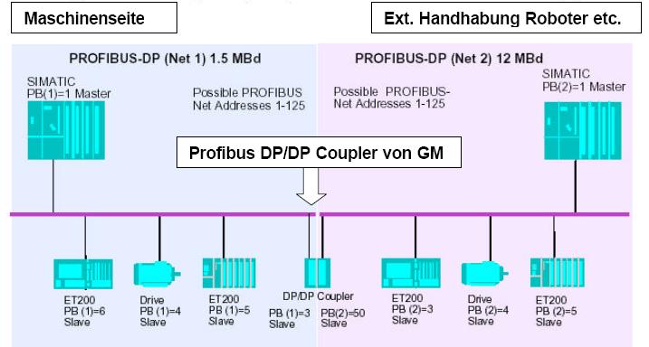

Für mein Technickerproj.muss ich jetzt aber ein Schnittstellentestgerät
entwickeln. Diese Schnittstelle hat neben Hardwarekontakten auch einen
Profibusanschluss den ich testen muss.
Es sind eigentlich nur ein paar Ausgänge von einer ET200 die ich über
die Profibusschnittstelle abfragen muss und ein parr Eingänge die ich
setzen muss.

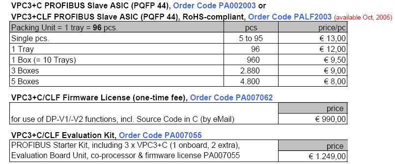

OP #219315
Von Profichip hatte ich mir schon eine preisliste zuschicken lassen.
(ist im anhang)
Der ASIC ist wieder supergünstig aber die Firmware ... ;-(

Ich muss dem DP/DP Koppler doch eigentlich ((nur)) klarmachen das
ich ein master bin
das ich ... Adresse habe
und fragen wie der zustand des ausganges ... der adresse ... ist
das ganze über die Spezifikation des RS485 bus
und nach definierten protokoll, Profibus DP
Es muss doch möglich sein dass ohne diese chips+Software die an die
1000€ kosten zu realisieren.
z.B.: Wenn ich einen uController nehme mit RS485 Schnittschtelle und
dem passend das Protokoll programmiere.
Oder meint ihr das es so nicht zu schaffen ist??
>ich ein master bin
Tokenannahme und KORREKTE Weitergabe
Statusrequests erzeugen und verarbeiten
Antworten auf Status Request (10 xx yy FC CS ED)
geht vielleicht noch (68 Len Len 68 ...)
Bustreiber muss Senden können bei BIS ZU 12MBaud
Stimmt das geht, ich bezweifle aber das das mit einem 8Mhz AVR
bei 12MBaud MPI/Profibus funktioniert. Bei 187K5 wirds schon
interessant. 500KBaud denke ich geht schon nicht mehr.
Das Problem bei der ganzen Sache sind die Spezifikationen
z.B:
- bei 187.5kBaud mußt du innerhalb von 58 uSec (1.5MBaud 7µs)
  das nächste Zeichen in die serielle Schnittstelle bekommen.
  (keine Pausen zwischen den Zeichen)
- Checksumme muß berechnet und geprüft werden
- Du musst eine Teilnehmerliste führen um im Bedarfsfalle
  das Token an einen anderen Teilnehmer weiterzugeben
- bestimmte Zeiten müßen eingehalten werden (Antwort auf Status,Token
  weitergeben 300uS)
Stell dir das bitte nicht so leicht vor, oder warum glaubst du hat
Siemens einen ASIC Produziert ?

Außerdem 1000 Euro für eine Firmware ist nicht teuer - wenn Sie
funktioniert. Schau dir mal die Preise für das Entwicklerkit für
Profinet IO an.
