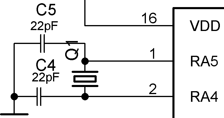

Der externe Quarz ist so beschalten wie in dem Bild im Anhang.
Im Datenblatt steht folgendes:
A dedicated low-power 32.768 kHz oscillator circuit is
built-in between pins T1OSI (input) and T1OSO
(amplifier output). This internal circuit is to be used in
conjunction with an external 32.768 kHz crystal.
T1OSO ist am Pin 3
T1OSI am Pin 2
Ich habe leider keine Idee wie ich testen kann ob der Timer läuft...
#3055531
Das Bild ist aber von einem anderen Schaltplan oder? Der PIC16F1823 hat
ja keine 16 Pins.
edit: Oh ok. Als QFN schon.
Der PORTC.2 ist als Ausgang gemultiplext mit SDO und P1D. Ich würde
diese beiden Module nochmal explizit ausschalten. Dann ins Interrupt
(vor das "if") einen Ausgang setzen. Wenn der an is, is er jedenfalls
schonmal darein gegangen. Und wie schon gesagt wurde, in der
while-schleife ein paar bits vom Timerregister an ein paar Pins
ausgeben.
Dann kannst du zumindest schonmal prüfen, ob der Timer läuft und wenn,
ob er in die Interrupt-Funktion reinspringt.

#3056670
Oliver K. schrieb:
> Was hat das mit dem Timer zu tun? Der externe Quarz hängt ja an PORTA.4
> und PORTA.5.
Ich habe gedacht, wenn du dieses Bit toggelst und er tut es nicht,
vielleicht liegt es daran, das er garnicht als normaler Digital-Ausgang
gesetzt ist.
Wenn es mit internen Oszillator geht, liegt es bestimmt an der Hardware.
Ist vielleicht unterm QFN Pin1&2 verbunden? Sonst mal messen ob der
Oszillator schwingt.
edit:
Dazu nochmal die Frage. Welches Gehäuse hast du? Laut Bild ist es ein
QFN. Hat 16 pins, 16 is Vdd, 1&2 ist T1OSO/T1OSI. Im text schreibst du
aber:
> T1OSO ist am Pin 3
> T1OSI am Pin 2
Was auf SOIC/DIP deutet. Ist nun die Zeichnung "falsch" oder der Text.
OP #3056866
@Chris B.: natürlich :) war ein Denkfehler von mir. Ich habe gedacht
T1CON = 1 ist das  gleiche wie T1CON = 0b11111111.
> aber:
Habe mich in der Spalte verschaut. Ich verwende ein QFN Gehäuse mit 16
Pins und habe den Quarz auch Pin 1&2 angeschlossen.
