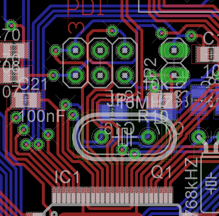

von Juergen G. (jup)
Kannst Du mal ein Foto von Deinem Aufbau Posten.
Normalerweise wenn diese Verifizierungsfehler kommen ist irgendwas mit
der Verkabelung faul. Also die Kabel zwar richtig angeschlossen, aber
die Kabelfuehrung schlecht.
Irgendwie fangen sich die Leitungen vom Programmer zum uC irgendwas ein
was nicht zur Uebertragung gehoert.

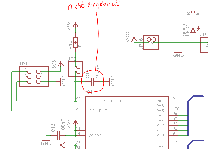

von Leon P. (lepo)
Dietrich L. schrieb:
> Ist der ISP-Clock zu hoch?
Die ATxmegas unterstützen gar kein ISP. Nur PDI.
Schaltplan, sowie Board Ausschnitt sind dabei. Den Kondensator an der
Clock Leitung habe ich natürlich nicht eingebaut.
Vielen Dank
Lepo
Waya waya, ich haette bei so einer Leitungsfuehrung um den Quarz herum
dolle Bauchschmerzen.
Die Datenblaetter sagen zwar man soll den Quarz so nah wie moeglich an
den uC plazieren, das heisst aber nicht das er so nah sein soll, dass
die anderen Leitungen seinen Takt einfangen.
von Leon P. (lepo)
Das stimmt schon, nur war der Platz wirklich knapp. Außerdem liegt der
Quarz, wenn er dann erstmal verbaut ist, 3mm über der Platine statt
direkt dadrauf. Dazu ist auch noch Lötstop vorhanden.
Und aktuell arbeite ich sowieso noch mit dem internen Oszillator und der
externe ist noch nicht einmal verbaut.
Lepo
Das kann ja sein, es geht aber nicht nur um den Quarz, sondern auch die
anderen Leitungen drumherum die lustig eigene Kapazitaeten und
Induktivitaeten formen.
Ich verwende die XMegas nicht, somit kann ich nicht sagen wie das mit
den Frequenzen bei der Programmierung ist.
Aber wenn Du dieses PCB verwenden willst wirst Du die
Programmiergeschwindigkeit so anpassen muessen das die Schlangenlinien
durch den Konnektor und am Quarz vorbei keinen Einfluss auf die
gesendeten Daten haben.
von Leon P. (lepo)
Wie gesagt Quarz ist noch nicht verbaut. Und die anderen Leitungen sind
auch erstmal unwichtig.
Die Frage ist für mich jetzt in erster Linie, warum die Verifizierung
des Flash fehlschlägt. An mangelhafter Leitungsführung liegt das ja
sicher nicht, denn sonst müsste ich ja bei beiden Controllern
verschiedene Fehler an verschiedenen Adressen erwarten, was aber nicht
der Fall ist, da der Fehler wahrscheinlich nicht reproduktiv wäre.
