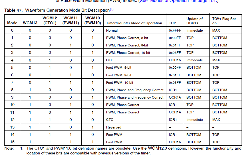

#3057040
Sven schrieb:
> Im Moment bin ich mit der "Bibel" noch etwas überfordert.
Du bist damit überfordert, dir im Datenblatt die 5 Seiten rauszusuchen,
auf denen die Register in all ihren Bits mit der genauen Beschreibung
jedes einzelnen Bits erklärt werden? Bzw. mit zwischengestreuten
Tabellen in denen die Bits zusammengefasst werden die Tabelle
rauszusuchen, die für dich zutrifft?
Du bist damit überfordert, dir aus
(siehe Bild)
die für deinen gewünschten Modus notwendigen WGM Bits rauszulesen und
dann bei 2 Registerbeschreibungen nachzusehen, in welchem Register
welches Bit beheimatet ist?
(Selbiges für die Vorteiler-Einstellung)
Das ist jetzt aber nicht dein Ernst!
In deinem eigenen Interesse fasse ich das jetzt mal als billige Ausrede
auf. Denn ansonsten müsste ich dir sagen: such dir ein anderes Hobby,
wenn du damit überfordert bist, dir aus 2 Tabellen und 3 Absätzen die
Information zusammenzusuchen.

Gast #3057171
ja ich bin überfordert, wäre aber erleichtert, wenn du mir sagst dass
das in die richtige Richtung geht:
TCCR0A |= (0<<COM0A1)|(0<<COM0A0)|(1<<WGM01) //Normal port operation, OC0A disconnected, CTC-Modus
TCCR0B |= (1<<CS02)|(0<<CS00); //Prescaler 1024
OCR0A = 250;  // OCR0A wird mit TCNT0 verglichen
TIMSK0 |= (1<<OCIE0A); //Interrupt bei Match A (wenn OCF0A in TIFR0 gesetzt ist)
ISR( TIMER0_COMPA_vect)
irgendwie ist die Tabelle aus deinem Datenblatt übersichtlicher als die,
die ich gerade verwende. Mit deiner Tabelle würde ich behaupten meine
WGM sind falsch :-\
aber da seh ich gerade, dass das Bild zum Mega16 gehört. Liege ich dann
vielleicht doch nicht so ganz daneben?
