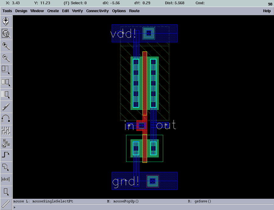

Hallo!
Ich habe da mal eine generelle Frage zu Mosfet Halbbrücke wie z.b. der
CMOS Inverter Schaltung. Dieser besteht ja aus einem PMOS für die
High-Side und einem NMOS für die Low-Side. Werden die Transistoren nun
mit einem Signal angesteuert, oder bedarf es hier einer besonderen
Schaltung, die einen Shoot-Through verhindert?
Wann werden Half-Bridge-Treiber zum Ansteuern von solchen Halbbrücken
genommen?

Hör auf Halbbrücken mit CMOS-Invertern zu vergleichen. Schaltplan ist
der gleiche, allerdings hast du beim CMOS-Inverter einen CMOS-MOSFET und
bei der Halbbrücke einen Leistungs-MOSFET. Der Unterschied besteht
einfach gesagt darin, dass der CMOS-MOSFET einen hohen Rdson hat, sodass
der Stromfluss ohnehin gering ist. Der Leistungs-MOSFET hat einen Rdson
im mOhm Bereich, sodass z.B. durch eine Einschaltverzögerung (zwei
antiparallele Diode und in einem Zweig ein Widerstand 1-2 Ohm)
sichergestellt werden muss, dass es nicht dazu kommt das beide leiten.
Im Inverter sind lediglich Schutzbeschaltungen gegen ESD vorhanden nicht
aber gegen ein Shoot-Through

Nicht ganz, aber der Stromverbrauch geht kurz hoch. Sieht man recht gut
ebeim Vergleich vom alten, bipolaren NE555 mit der neuen CMOS-Variante
NE7555 oder TLC555.
http://www.elektronik-kompendium.de/public/schaerer/test555.htm
>oder ist im Inverter noch eine Schutzschaltung
>vorhanden?
Jain, es werden passende Transistoren benutzt, sodass weitestgehend der
eine schon zu ist, wenn der andere anfängt zu öffnen. Das Ganz ist
natürlich vollintegriert auf einem IC.
