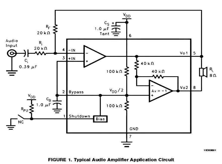

Hallo, ich bin Neu hier im Forum und ich habe auch gleich eine Frage:
Wir machen in der Schule ein Lautsprecherprojekt. Jeder kann sich seinen
IC selber aussuchen. Ich habe mich für den LM4871 entschieden.
Auf den Schaltplan im Anhang gibt es den Eingangswiderstand Ri und den
Widerstand Rf. Die Verstärkung wird laut dieser Formel berechnet:
Vertärkung = 2*(Rf/Ri)
Laut Schaltplan ist die Verstärkung dann zwei.
Ich will aber eine größere Verstärkung mit einem Potentiometer
erreichen. Wisst ihr ob man statt den Ri oder statt den Rf ein
Potentiometer nimmt, bzw. habt ihr Vorschläge was man an der Schaltung
anders machen könnte?
Gast #3056261
Ja du kannst die Verstärkung vergrößern. V=Rf/Ri, also Ri verkleinern
und Ci im gleichen Maße vergrößern.
Aber der IC ist nicht besonders gut. Das Signal am Pin 5 durchläuft nur
einen Verstärker, das am Pin 8 dagegen 2 Verstärker. Sowas ist natürlich
Mist und wohl der Grund für die rel. großen Verzerrungen.
