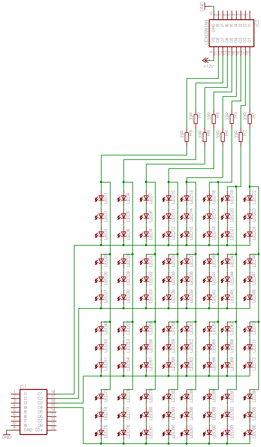

bei meiner Einarbeitung ins Thema Multiplexen bin ich auf die Schaltung
im Anhang hier im Forum gestoßen. So wie ich das verstanden habe wird
der Treiber eingesetzt, da ein einfaches Schieberegister wie der IC1 im
Bild den nötigen Strom für die LEDs nicht liefern kann.
Was mich wundert ist, das ja dieser Strom über IC1 nach GND abfließen
muss! Ist das kein Problem? Meinem Verständis nach müsste ein BAuteil,
welches es aushält diesen Strom abfließen zu lassen auch aushalten ihn
zu liefern? Welche Grenzen gibt es da und unter welchem Stichwort findet
man das im Datenblatt der Bausteine?
Danke für die Hilfe
(Firma: fritzler-avr.de) #3056527
IC1 wär einfach komplett ünerlastet, der ULN2803 kann 500mA pro Ausgang,
aber bei 20mA pro LED mal 4 Fach überhöhung wegen 4:1 MUltiplexing und
dann noch mal 8 (falls die ganze Reihe leuchten soll) -> 640mA
peak kann der zwar 600mA, aber trotzdem eng.
IC1 ist ein Lowside Treiber, stell dir den als NPN Transistor vor (was
er intern auch ist)
IC2 ist ein Highside Treiber (PNP).
Gast #3056704
Erst einmal danke für die antworten!
Ich habe übersehen das IC1 kein Schieberegister ist.
So wie ich mir das vorstelle wäre jetzt vor IC2 und IC1 noch
Schieberegister um die Treiber zu steuern. In diesem Fall würde ich
obige Schaltung verstehen.

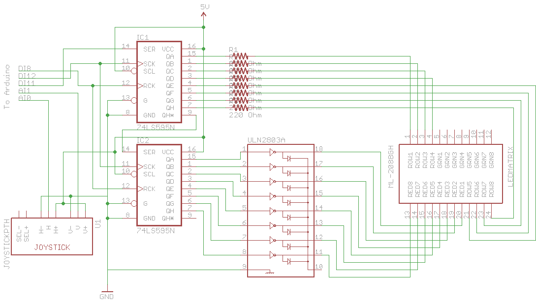

Trotzdem stoße ich bei der Suche nach Multiplexing -Schaltungen im
Internet immer wieder auf Schaltungen, bei denen z.B. nur die
Anoden-Seite einer LED-Matrix einen Treiber hat. Hab mal ein Beispiele
angehängt.
>angehängt.
Weil man sich dann halt mit wenig LED-Strom zufrieden gibt.

Gast #3056802
Ok, aber wenn die Anoden-Seite einen Treiber hat, dann fließt der Strom
auf der Kathoden-Seite ab. Diese hat jedoch keinen Low-Side Treiber! Das
heißt der hohe Spitzenstrom fließt über ein Bauteil (wie µC oder
Schiebregister) ab. Diese können anscheinend einen so hohen Strom nicht
verkraften, sonnst hätte ich ja keinen Treiber benötigt. Oder gibt es
einen fundamentalen Unterschied zwischen "Strom abfließen lassen können"
und "Strom liefern können"?
#3056818
Bernward schrieb:
> Oder gibt es
Nein.
Strom kann nicht entstehen oder verschwinden.
Wenn in den Anoden Strom fließt, muß exakt der gleiche Betrag auch durch
die Katoden fließen.
Da die Katodentreiber aber nur für 1/8 der Zeit an sind, muß logischer
Weise dort der Strom 8 * größer sein.
12,5% * 8 = 100%
Sind alle Segmente an, liefert jeder Anodentreiber z.B. 10mA und die
Katodentreiber müssen aber 80mA liefern.
