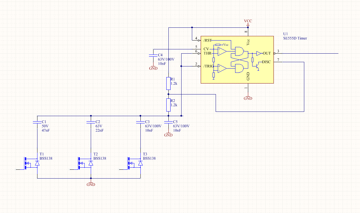

Gast #3057145
Geht z.B. mit nem NE555 wie im Bild dargestellt.
Werte musst Du selber ausrechnen, ich hab das schnell ohne Durchrechnen
zusammengeklickt, nur um das Prinzip zu erklären.
Die Transistoren sind Deine Open-Drain-Ausgänge.
NE555 ist als astabiler Multivibrator (Oszillator) beschaltet.
Alle Ausgänge Hi-Z: C5 sorgt für das Timing.
Ausgang T3 Low: C3+C5 (also 2*C) bestimmen das Timing
Ausgang T2 Low: C2+C5 (also 3*C) bestimmen das Timing
Ausgang T1 Low: C1+C5 (also 6*C) bestimmen das Timing
Ausgang T2 + T3 Low: C2+C3+C5 (also 4*C) bestimmen das Timing
Ausgang T1 + T3 Low: C1+C3+C5 (also 8*C) bestimmen das Timing
Ausgang T1 + T2 Low: C1+C2+C5 (also 9*C) bestimmen das Timing
Ausgang T1 + T2 + T3 Low: C1+C2+C3+C5 (also 10*C) bestimmen das Timing
Frequenz ausmessen, fertig.
