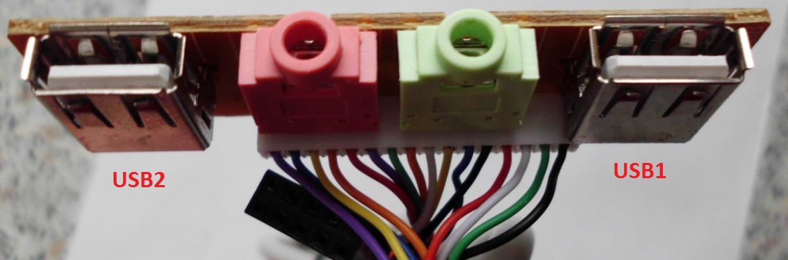

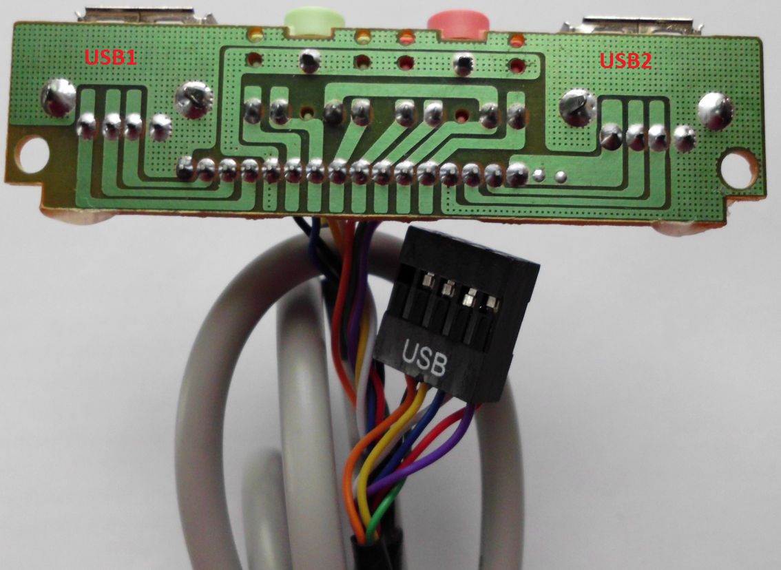

ich habe hier ein USB-/Audio-Frontpanel aus einem neuen PC-Gehäuse, an
dem nur der USB1, aber nicht der USB2 funktioniert!
Nach Ausbau und Durchmessen konnte ich allerdings keinen Fehler
feststellen und bräuchte mal den einen o. anderen Tip!
Das Messen der +5V ergab, dass an beiden Ports diese anliegt.
Wird ein Stick am USB1 gesteckt, wird dieser umgehend erkannt und
ausgelesen!
Am USB2 tut sich erstmal eine Weile gar nichts, bis auf das die LED
deutlich anders flackert als am USB1, und irgendwann kommt dann eine
Fehlermeldung, dass der Stick nicht formatiert wäre und dieser
formatiert werden soll!
Da das Foxconn-Board über 3 externe USB-Ports verfügt, habe ich diesen
mal gewechselt, mit dem Erfolg, dass das merkwürdige Verhalten geblieben
war.
USB1:
schwarz - GND
grün - Data+
weiss - Data-
rot - +5V
USB2:
orange - GND
gelb - Data+
blau - Data-
violett - +5V
Steckerbelegung:
empty - NC
orange - schwarz
gelb - grün
blau - weiss
violett - rot
Das Durchklingeln der einzelnen Adern ergab keinen Hinweis aus einen
Fehler in der Verdrahtung.

Damit ein Kabel USB zuverlässig übertragen kann, muss es ein paar mehr
Eigenschaften haben als nur einen zuverlässigen niederohmigen Kontakt
zwischen den Enden. Die USB-Datenleitungen beispielsweise müssen
miteinander verdrillt sein ("twisted-pair"), und die Datenleitungen
zusammen mit den zugehörigen Stromversorgungsleitungen müssen auch
abgeschirmt sein.
Das mehradrige Kabel da aber ist nur eines: Mehradrig. Da scheint kein
Schirm vorgesehen zu sein, und die USB-Datenleitungen unterscheiden sich
in nichts von den anderen.
Also ist es eher als Zufall anzusehen, daß das überhaupt irgendwie
funktioniert, denn so etwas ist Pfusch.

Ist bei meinem Rechnergehäuse auch so, die USB-Anschlüsse an der Front
waren Pfusch. Ich habe mir dann USB-Slotbleche gekauft (mit richtigen
USB-Kabeln, abgeschirmt etc), und die USB-Buchsen mit Heisskleber in die
Frontplatte geklebt.
