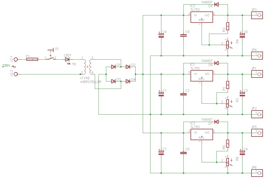

ich habe ein Problem mit meinem Netzteil fuer ein DC Motor das ich
gebaut habe(Schaltplan im Anhang). Als Spannungsregler habe ich die
TL783 benutzt. Sie werden natuerlich heiss, deswegen habe ich sie an
einem Kuehlkoerper befaestigt. Die Flaeche ist aber angeblich zu klein,
weil die Spannungsregler nach ung. 15min Arbeit extrem heiss wurdem.
Eine von 3 Ausgangsspannungen hat sich nicht mehr regeln lassen(der Wert
ist bei Maximum geblieben) und der entsprechende Widerstand(R3) hat
geraucht.
Als Erstes wollte ich den Spannungsregler pruefen- ich habe einen neuen
Widerstand rangeloetet und das Netzteil ohne Belastung(die normelerweise
max. 380mA betraegt) angeschlossen. Der gleiche Widerstand hat wieder
geraucht.
Was koennte Eurer Meinung der Fehler sein und falls Ihr ein Hinweis
geben koennt, wie kann ich den Fehler ueberpruefen?
In dem Moment kann mein Netzteil nicht mal kurz anschliessen und die
Spannungen Messen. Die zwei andere Schaltkreise funktionieren normal.
von (prx) A. K. (prx)
Interessante LED im Primärkreis.
Bild statt Prosa ist schonmal gut. Mit Werten wär besser.

Noch eins: 2 Module sind genau gleich- bei den werden Ausgangsspannung
und Strom gemessen(Kond. C3 und C9), bei dem dritten nicht und gerade
der ist kaputtgegangen.
von marta (Gast)
C4= 330uF
C5= 33uF
C6= 1uF
R3= 120Ohm
R4= 0-10k
von Mikel M. (mikelm)
Welche Spannung am Eingang, welche an den Ausgängen, welcher Ströme?
von Dave N. (Firma: Geknechteter Pennäler) (schueler-bubi)
Was eine blödsinnige Schaltung.
Wenn das Poti auf 0R steht, fliesst der ges. Ausgangsstrom durch R3
(120R). Bei 12V wären das schon 100mA, bzw. 1.2W an R3. So ein üblicher
1/4 W Widerstand wird dann zur Rauchbombe.

Stroeme bis 380mA, so wie ich es geschrieben hatte. Spannung am Trafo
230/60V. An den Ausgaenegen wird die Spanung bis ung. 70V geregelt.
Dave schau mal hier, seite 10:
http://www.datasheetcatalog.org/datasheet/texasinstruments/tl783.pdf
Das Netzteil hat voellig funktioniert, also die Schaltung ist doch nicht
so schlecht.

Ich habe das Problem gefunden, dnake fuer die Hilfe
von Martin B. (statler)
Und - was war's gewesen?
von marta (Gast)
der Spannungsregler ist kaputt
von Ulrich (Gast)
Der Fehler war offensichtlich eine defekter Regler (IC2) - hätte man
spätestens nach dem 2. Rauchzeichen erkennen sollen.
Die LED ist aber schon interessant - wenigstens eine Diode parallel wäre
schon gut.
Eingestellte Spannung zu niedrig, Verlustleistung am Regler zu hoch,
Regler kaputt.

Danke Ulrich, das habe ich mir gedacht, aber ich dachte jemand wuerde es
bestaetigen bevor ich alleine versuche nach der Ursache zu suchen.
MaWin, Leistung P=U*I und die betraegt 0 wenn das Netzteil nicht am
Motor(Belastung) angeschlossen ist.. also teoretisch duerfte da nichts
heiss werden, ist es aber doch geworden

von Ralf G. (old-school) Benutzerseite
@  marta
alle drei auf einem Kühlkörper oder hat jeder seinen eigenen ...
wenn Du alle auf einem installiert hast , müssten diese von einander
isoliert werden (Glimmerscheibe)
