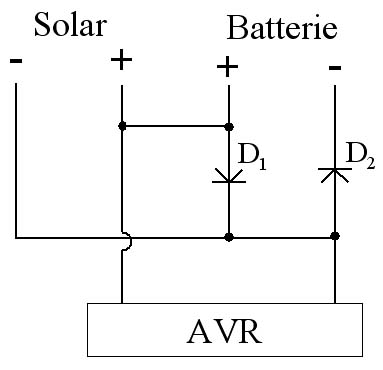

ich möchte meinen AVR (oder halt einen anderen Verbraucher, ist egal),
über eine Solarzelle betreiben. Scheint kein Licht, soll das Ganze über
einen Akku/Batterie gespeist werden.
Meine Idee: Der Akku wird "zugeschaltet", wenn die Solar-Spannung
zusammenbricht. Meine Schaltung im Anhang soll so funktionieren.
Kann das so funktionieren?!?
Danke!

Schluck ! Die Schaltung mag ja genial sein, aber schwer zu durchschauen.
Betreibe doch einfach den AVR über den Akku und lade diesen über die
Solarzelle auf: Diode+Widerstand zur Entkopplung+Ladestrombegrenzung
einfügen. Oder führe die Spannungen von Solarzelle und Akku über je eine
Diode zum AVR: die höhere Spannung liefert den Strom. Und 3.: vielleicht
die Minuspole zusammenschalten und als Masse verwenden.
Michael
Gast #17740
Wenn der Akku an die Schaltung gelegt wird, ist T2 hin.
Gibt die Solarzelle ordentllich was ab, ist auch noch T1 im Eimer.
Funktionieren würde das wahrscheinlich, wenn T1 und T2 jeweils einen
Basisvorwiderstand erhalten (1K bis 10K ?). Allerdings ziehen die beiden
Dioden 0,7V von der Versorgung ab. Daher kannste die Transistoren gleich
weg lassen.
Zelle+ ----->|------+
Akku+ ------>|------+------- AVR+
Zelle- -------------+------- AVR-
Akku-  -------------+
Über eine Spannungsbegrenzung, Unterspannung und Akkuladung muß man
sicherlich auch noch mal nachdenken.
Siegfried

Hm, also die Schaltung macht schon aus einem Grund Probleme. Du
schaltest die Masse des Controllers. Entweder du mußt Du konsequent
diese "virtuelle" Masse für alles verwenden (wobei ich selbst dann nicht
mal sicher bin ob es funktioniert) oder Du mußt + Schalten. Viele IC's
mögen es nicht, wenn es Unterschiede im Massepotential gibt.

Gast #17743
Hallo Sebastian
Da Du einen Prozessor hast ist es doch sinnvoll mit diesem eine
Laderegelung für den Akku zu machen und folgende Logik vorzusehen:
-Laden falls Solarspannung größer als Akkuspannung (geht auch mit Diode)
-Laden beenden sobald Akkuspannung 2,3 Volt / Zelle übersteigt
(Bleiakku)
Als Schalter beispielsweise einen BSP452 (high side Switch)mit Diode am
Ausgang
MIchael v. Gersdorff

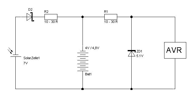

Ich würde es machen, wie im Anhang. Die Serienwiderstände dienen der
Lade-Strombegrenzung bzw. dem Schutz des AVR vor Überspannung und
müssen entpsrechend der Stromaufnahme der Schaltung dimensioniert
werden. Alternativ gingen auch höhervoltige Solarzellen und Akkus mit
´nem ordentlichen Low-Drop-Spannungswandler zwischen Akku und AVR.

Ich würde es minimalistisch lösen:
Massen von MCU, (NIMH) Accu und Solarzelle direkt zusammen geschaltet.
VCC von Accu und MCU direkt zusammen geschaltet.
VCC der Solarzelle über eine Diode (eventuell Schottky) an VCC des
Accus.
Für das Ganze gelten natürlich folgende Bedingungen:
Die Spannung der Solarzelle muss größer als die Ladeschlussspannung des
Accus sein.
Die Solarzelle darf nicht mehr als 1/10 des Stromes der Akku Kapazität
liefern können. 1/10 Dauerladen soll laut den meisten Herstellern bei
NIMH Accus problemlos möglich sein.
Die Ladeschlussspannung muss der MCU abkönnen.
Der MCU sollte darauf achten, dass er den Accu nicht tiefentläd.
Vorteil:
Minimaler Hardwareaufwand
Keine unnötigen Verluste
Die Solarzelle sorgt für die Strombegrenzung beim Laden des Accus
Nachteile:
Damit der MCU vor einer zu hohen Leerlaufspannung der Solarzelle
geschützt wird, muss der Accu vorhanden sein.
Schwaches überladen des Accus möglich.
Die Schaltung muss innerhalb eines relativ großen Spannungsbereiches
funktionieren können. Bei AVRs habe ich da aber gute Erfahrungen
gemacht, bei LCDs jedoch weniger.
