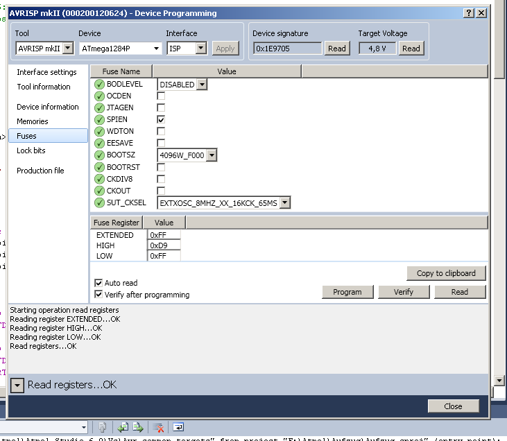

JTAG ist nicht aktiv
Die pins 25,26 und 27 funktionieren nur pin 24 ist ohne funktion
also PC2
hatt jemand eine Idee woran dieses liegen kann?

von Karl H. (kbuchegg)
Definiere 'funktioniert nicht'
void motoraus()
  // PORTC &= ~(1<<PC2)& (1<<PC3)& (1<<PC4)& (1<<PC5);
  // sollte sein
  PORTC &= ~( (1<<PC2)& (1<<PC3)& (1<<PC4)& (1<<PC5) );
von Andreas K. (bochum)
Danke für den Hinweis!
Daran liegt es leider nicht.
Wenn ich z.B. T1 aufrufe sollen nacheinander PC2 an aus PC3 an aus usw
geschaltet werden.
(Ist nur zum test eingefügt worden.)
In einer Simulation funktioniert das programm ohne probleme, in der
Hardware will der PC2 nicht schalten. Bzw eine angeschlossenen LED mit
vorwiderstand leuchtet nicht. Alle anderen funktionieren.
nein das passt schon.
Die LED`s an PC3 PC4 PC5 gehen an nur PC2 will nicht...
ein programmfeheler schließe ich auch aus, weil in der sumulation
funktioniert dieses.
int messwert1,messwert2,x=10,Auswahl,a1=0,a2=0,a3=0,referenzpunkt_angefahren=0,reset=0;                // Speichername "messwert" A/D-Wandler Stellwert
Quetsch nicht alles so in 1 Zeile.
Für die Hälfte der Variablen tut es auch in uin8_t. Man muss dem AVR
Dann schlage ich ein Testprogramm vor
#include <avr/io.h>
int main()
  DDRC = 0xFF;
  PORTC = 0xFF;
  while( 1 ) {
wenn da der Pin sauber auf 1 geht, dann gibt es in deinem Programm einen
Fehler, der sich irgendwo in dem Wust an unübersichtlichem Code
versteckt.
ok
werde ich beherzigen.
Diese Tabelle ist für die ansteuerung eines schrittmotors in der
endsprechen reihenfolge.
Leider hatt dieser Teil nichts mit dem Problem zu tun.
in void T1() rufe ich doch nacheinander
test1_aus
test1_aus
auf
aber der PORTC will nicht (PC2) will nicht
int main()
  while(1)
    DDRB  = 0b11111111;
    DDRA  = 0b11111111;
    DDRC  = 0b11111111;
    DDRD  = 0b11111111;
    PORTA = 0b11111111;
    PORTB = 0b11111111;
    PORTC = 0b11111111;
    PORTD = 0b11111111;
    _delay_ms(2000);
    DDRB  = 0b00000000;
    DDRA  = 0b00000000;
    DDRC  = 0b00000000;
    DDRD  = 0b00000000;
    PORTA = 0b00000000;
    PORTB = 0b00000000;
    PORTC = 0b00000000;
    PORTD = 0b00000000;
    _delay_ms(1000);
genau das gleiche
es schein fast so als wäre dieser pinn nicht ansprechbar oder reserviert
von Christoph H. (Gast)
Andreas K. schrieb:
> genau das gleiche
Wenn es nicht die Software ist, dann wirst Du wohl seitens der Hardware
suchen müssen.
Mögliche Fehlerquellen wären z.B.:
- Kurzschluss auf der Platine
- Kurzschluss / Defekt vom Bauteil am PIN
- Pin hat gar keine Verbindung
- Mikrocontroller defekt
Du kannst ja mal versuchen den Mikrocontroller "lose" oder in einem
Development-Board zu betreiben - wenn der Fehler bleibt, dann ist
vermutlich der µC hinüber.
Gruß Chris
oh mei oh mei
jawohl Masseschluss vom pinn
