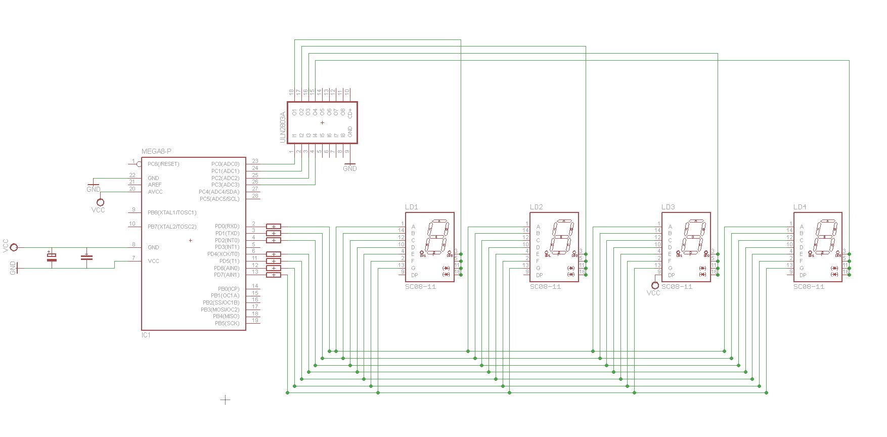

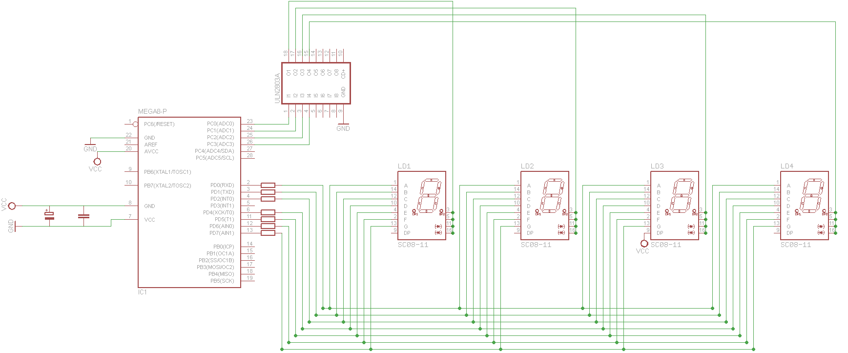

von Note (Gast)
Dies hier wäre die einfachste Variante - fester Dezimalpunkt und nur
eine Portaussparung für den externen Interrupt. Evtl. wird sich dieser
freie Port auch auf den Timer-Ausgang verlegen, weil ich noch nicht
genau die Sache mti den externen Interrupts durchgeblickt habe.
Tut mir Leid für die Ungenauigkeiten ;)
mfg Note
von Note (Gast)
Der, für mich persönlich schwierigere, Fall wäre ein Gleitkomma.
von Karl H. (kbuchegg)
Wo ist da jetzt das Problem?
Du hast einen Pin am Port D frei und du musst an jeder Anzeige alle DP
Anschlüsse parallel schalten. Genauso wie du es mit den Anzeigen auch
gemacht hast. Das ist ziemlich naheliegend, wie das jetzt sowoahl
hardwaretechnisch als auch softwaretechnisch zu lösen ist.
Es gibt da überhaupt kein Problem. Der Dezimalpunkt wird genau gleich
behandelt wie die einzelnen Stellen der Anzeigen auch. Lediglich in der
Zusammenstellung der einzelen, im Multiplex-Interrupt auszugebenden
Bytes gibt es einen kleine Sonderbehandlung für den Punkt. Aber die
eigentliche Multiplex-Routine tangiert das nicht weiter. Für die sind
das sowieso keine Zeichen oder Ziffern oder Dezimalpunkte, sondern aus
deren Sicht sind das einfach nur 8 LED an einem Port und sie hat 4 Bytes
im Speicher bereitgestellt, die ihr sagen welche LED einer jeden Stelle
leuchten soll und welche nicht.

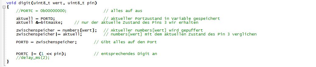

von Note (Gast)
void digit(uint8_t wert, uint8_t pin)
 aktuell = PORTD;  // aktueller Portzustand in Variable gespeichert
 aktuell &=bitmaske; // nur der aktuelle Zustand des Pins 3 wird erhalten
 zwischenspeicher = numbers[wert];  // Aktueller numbers[wert] wird gepuffert
 zwischenspeicher|= aktuell;  // numbers[wert] mit dem aktuellen Zustand des Pin 3 verglichen
 PORTD = zwischenspeicher;  // Gibt alles auf den Port
 PORTC |= (1 << pin);    // entsprechendes Digit an
Jop, von Netiquette schon mal gehört ;)
Um genau zu sein, ist die Rede von längere Codes - aber posten kann ich
ihn auch nochmal.
Ersteinmal will ich schauen, ob ich für die Anzahl der externen Impulse
den T0 Eingang brauche oder den INT0/1 - zum Komma bisschen später.
Danke für den Tipp
von Falk B. (falk)
@  Note (Gast)
Etwas BAS-KOMisch. Schreib man in C etwas kompakter. Oder wirst du nach
Codezeilen bezahlt?
  PORTD  = (PORTD & bitmaske) | numbers[wert];

von O.Hmann (Gast)
Note schrieb:
Eigentlich würde man das als einen Schaltplan bezeichnen. Und
Schaltpläne sind Linienzeichnungen. Und Bildkompressionsalgorithmen für
Photos tun sich i.A. schwer mit Linien. Und JPEG ist ein
verlustbehafteter Kompressionsalgorithmus für Photos. Und das ergibt
häßliche Kompressionsartefakt um Linien und insbesondere Texte. Und das
würde nicht passieren, wenn man sich an die Bildformate halten würde
und für Linienzeichnungen z.B. PNG verwendet.
> erhalten
> gepuffert
Hmm.
Das riecht allerdings nach einem Multiplex, so wie man ihn nicht macht.
Mach das erst mal vernünftig, ehe du dein Programm weiter ausbaust.
Um vernünftig zu multiplexen brauchst du einen Timer, der dir
regelmässige Timer Overflows auslöst.
In der zugehörigen ISR findet dann der Multiplex statt, der sich darauf
stützt, dass er 4 Bytes (sinnvollerweise als Array) global zur Verfügung
hat, in die ihm irgendwer die auszugebenden Bitmuster reingeschrieben
hat.
uint8_t digitCode[] = { 1<<PC0, 1<<PC1, 1<<PC2, 1<<PC3 };
volatile uint8_t ledPattern[4];
uint8_t nextLed;
ISR( .... )
  // erst mal alles aus, indem allen Anzeigen 'der Saft' abgedreht wird.
  PORTC &= ~( ( 1 << PC0 ) | ( 1 << PC1 ) | ( 1 << PC2 ) | ( 1 << PC3 ) );
  // welches ist die nächste auszugebende Stelle?
  nextLed++;
  if( nextLed == 4 )
    nextLed = 0;
  // das für diese Stelle vorgesehene Muster ausgeben
  PORTD  = (PORTD & bitmaske) | ( ledPattern[nextLed] & ~bitmaske );
  // und aktivieren (diese Stelle einschalten)
  PORTC |= digitCode[nextLed];
damit das läuft muss natürlich in main() noch ein Timer aktiviert werden
und ein entsprechender Interrupt angemeldet werden.
Soweit so gut. Die ISR schaufelt also die Bitmuster aus dem Array
ledPattern auf die Anzeige. Was auch immer da eingetragen ist. Und das
ständig, eine Stelle nach der anderen.
D.h. es muss noch eine Funktion geben, die genau das macht: in ledArray
die Bitmuster einzutragen, die angezeigt werden sollen. Und zwar nicht
irgendwelche Bitmuster, sondern die, die genau diejenigen LED
einschalten, die dann auf der Anzeige das Muster für die darzustellende
Zahl ergibt. Das ist aber weiter nicht schwer. Denn mit einer
fortgesetzten Division durch 10 bzw. Modulo Rechnung kann man eine Zahl
ganz leicht in die einzelnen Ziffern zerlegen:
void segNumber( uint16_t Number )
  // zur Sicherheit
  if( Numer > 9999 ) {
    ledArray[0] = ledArray[1] = ledArray[2] = ledArray[3] = 0b00010000;
    return;
  for( uint8_t i = 0; i < 4; i++ ) {
    uint8_t digit = Number % 10;
    ledArray[3-i] = numbers[digit];
    Number /= 10;
willst du in main() eine Zahl ausgeben (zb. 1287), dann rufst du einfach
int main()
  while( 1 ) {
    if( ..... )
      segNumber( 1287 );
auf und den Rest macht die FUnktion bzw. der Timer, so dass auf deiner
7-Segment Anzeige genau diese Ziffern aufscheinen. Und zwar solange, bis
du mittels segNumber eine andere Zahl anzeigen lässt.
Kannst ja zb mal probieren
int main()
  uint16_t i = 0;
  while( 1 ) {
    segNumber( i );
    i++;
    delay_ms( 100 );
Auf deiner Anzeige sollten sich dadurch eine Zahl immer höher schrauben.
Und natürlich muss man da keine Zahlen ausgeben. Der ISR ist es ja egal,
was in den Bitmustern steht. Wenn du da von allen Anzeigen den jeweils
mittleren Balken eingeschaltet haben willst, dann brauchst du nur in
ledArray die entsprechenden Bytes reinschreiben und du kriegst
auf deiner Anzeige nur die mittleren Balken. Dieses Array IST in einem
gewissen Sinne für dein restliches Programm die 7-Segment Anzeige. Was
immer im Array eingetragen ist, diese LED werden an den Anzeigen
erleuchtet.

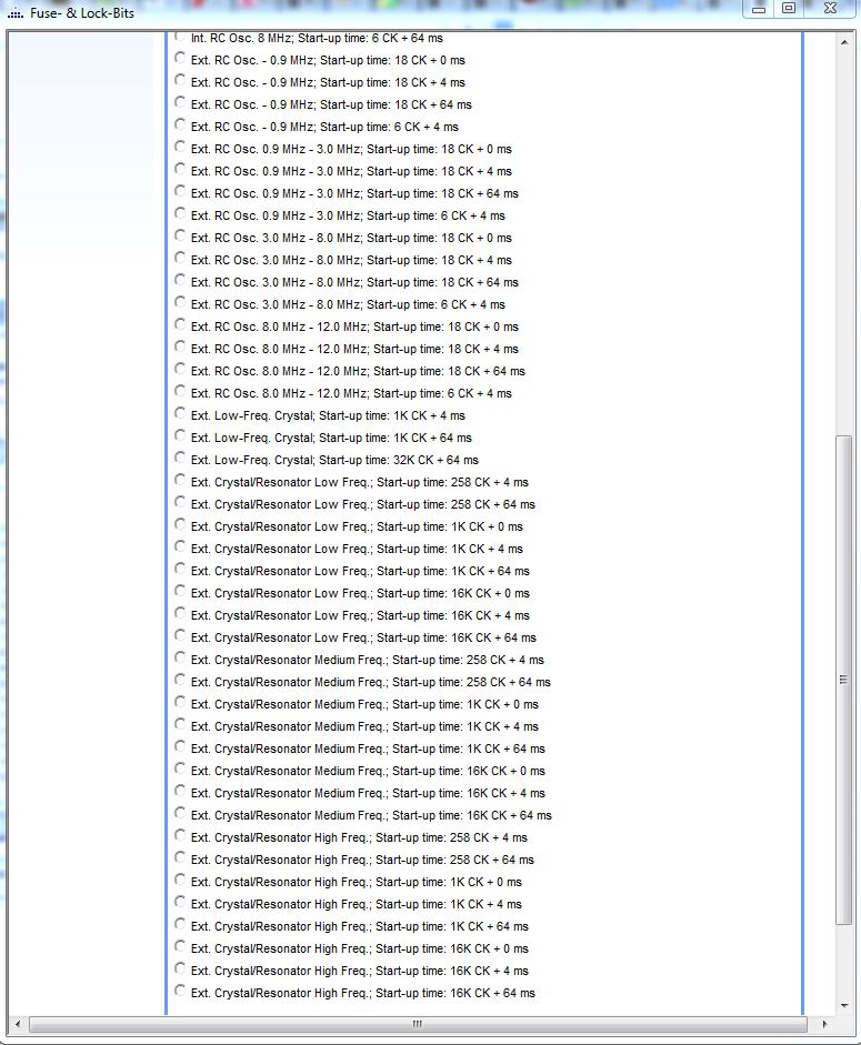

Habe lediglich die Fusebits auf Ext.Res.High Frequency +64ms gesetzt -
und hopp! - war's schwarz ;)
von Hannes L. (hannes)
Note schrieb:
> würde es ausreichen, die FuseBits auf
> externe Frequenz einzustellen
Nicht auf externe Frequenz, sondern auf (externen) Quarz mit internem
Quarzoszillator im Fullswing-Modus.
von Note (Gast)
Das myAVR ProgTool bietet viele Optionen an :D
Und um nicht in Gefahr zu laufen wieder einen Chip zu vergeuden, frag'
ich lieber genau nach, welche Option die richtige wäre :)
Note schrieb:
> frag' ich lieber genau nach,
Hmmm, wie wäre es denn mit logischem Denken?
Willste'n internen RC-Oszillator? Vermutlich nicht, also weiter.
Willste'n RC-Glied anschließen? - Sicher nicht, also fallen die raus.
Willste Low-Freq. oder Medium-Freq.? - Nee, Du willst Max-Freq. (16
MHz).
Also fallen wieder welche aus dem Fokus, bleibt nur noch Crystal
High-Freq..
Hast Du es beim Start besonders eilig? - Sicher nicht, somit genügt die
langsamste Startup-Sequenz, also die meisten Clocks und die meisten ms.
Wenn Du den Verfusten wieder retten willst, dann lege einen externen
Takt an seinen Clock-Eingang. Falls Du dazu Fragen hast, dann schau
bitte zuvor ins Datenblatt unter Clock-Sources, da gibt es für jede
Taktquelle eine Skizze und auch die entsprechende Fusebit-Einstellung.
Das ist zwar nicht alles mundgerecht direkt beieinander, aber doch noch
in der Nähe und auch recht verständlich formuliert.
von Note (Gast)
Vielen Dank :)
Natürlich hat die CKOPT gefehlt, deshalb ging die Frequenz immer wieder
auf den Standartwert zurück.
Irgendwie schafft man es nicht, alles zu beachten, bei den ganzen Daten.
Ich bedanke mich recht herzlich und wünsche eine ruhige Nacht :)
