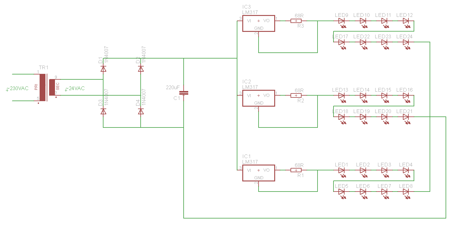

Ich würde gerne mehrere LED's betreiben. 48stk um genau zu sein. Dafür
würde ich jeweils 24 auf einer Europakarte anbringen. Die Versorgung
soll mit der Hilfe einer Konstantstromquelle durch einen LM317 erfolgen.
Den Schaltplan habe ich mal oben angehängt.
Grob zusammengefasst habe ich in drei parallele Gruppen, jeweils acht
LED's in Reihe geschalteten und jeder Gruppe einen LM317 mit dem
entsprechenden Widerstand spendiert.
Die Berechnung für eine Gruppe habe ich wie folgt vorgenommen:
Spannungsabfall über den LED's:
Spannungsabfall über den Gleichrichterdioden:
Spannungsabfall über dem LM317:
Spannungsabfall über dem "Regelwiderstand":
Nennstrom der LED's:
Vom Transformator kommt nach der Gleichrichtung also folgende Spannung
am LM317 an:
Die theoretisch vom Regler auszugebende Spannung ist:
Somit ist:
Die Speisespannung ist also ausreichend hoch bemessen.
Nun noch zu den Verlusten bzw. Leistungen:
Der Wirkungsgrad ist somit:
Der Wirkungsgrad ist jetzt nicht so berauschend aber für mich reicht das
erstmal. Könnte das so ungefähr hinhauen oder habe ich irgendwo einen
groben Denkfehler begangen? Wenn nicht, werde ich
Freundliche Grüße
Matthias
Edit:
Hab aus versehen die Datei zwei mal angehängt. Kann man die irgendwie
löschen?

Ein paar kleine Bemerkungen:
= Die Berechnungen sind prinzipiell ok.
= Die LEDs mit 3,2 V pro Stück sind offensichtlich blaue oder weisse
LEDs, jedoch mit 20mA keine Hochleistungsleds. Trotzdem könnte es sein,
daß 3,2 etwas knapp ist und die Versorgung eher auf 3,4 Volt pro LED
dimensioniert werden sollte, zzgl. kleiner Reserve versteht sich. Das
wird dann hier schon eng. Rat: Vorab die LED ausmessen bei 20mA, was
tatsächliche Flußspannung ist.
= Vorgenannter Punkt wird ggf. etwas ausgelichen dadurch, daß Trafos
(insbesondere bei Teillast) immer höhere Spannung rausbringen. Vor allem
jedoch: Die Leerlaufspannung kann deutlich höher sein!
= Der Ladekondensator erscheint mir etwas zu klein mit 220 uF. Da die
Spannungsreserve der Auslegung sehr knapp ist, werden wohl "ripple" von
100Hz auch nach den Reglern sichtbar sein (Scope!).
= Die Punkte Trafo+Elko ergeben: Evtl. ist 24V Trafo zu knapp für 8 LEDs
pro Kette. Auf jeden Fall ist ein 35 Volt Elko hier grenzwertig,
zumindest bei Leerlauf (wenn die Last weg ist, z.B. Teilabschaltung,
Ausfall, Inbetriebnahme).  Evtl. Trafo mit 27-28 V~ sowie Elko mit 50V /
63V verwenden; 1000 uF kann nicht schaden!

für den Elko hatte ich eh vor einen 63V Typen zu verwenden. Habe das
ganze auch mal in LTSpice Simuliert. Leider bin ich da jedoch noch etwas
grün hinter den Ohren, sodass ich leider nicht weiß wie ich da einen
LM317 wimulieren soll. Also habe ich nach dem Siebelko einfach einen
passenden Widerstand eingesetzt, damit in etwa 20mA fließen können. Das
Ergebnis hänge ich mal in den Anhang.
Bei den LED's handelt es sich um UV LED's, welche mit 3,1V angegeben
waren. Ich habe da einfach mal aus sicherheitsgründen 0,1V hinzu addiert
um eine kleine Serienstreuung zu berücksichtigen. Den Tipp mit dem
Durchmessen werde ich mir aber zu Herzen nehmen und dann ggf. meine
Berechnungen anpassen.
Ich werde einfach mal einen 100uF und einen 220uF Kondensator (beide
63V) einbauen und mir das ganze mit dem Oszilloskop ansehen. Mal sehen
wie weit die Simulation von der Wirklichkeit abweicht ;-).
Hatte extra einen etwas kleineren genommen, damit im einschaltmoment
nicht so ein hoher Ladestrom fließt. Bei 220UF sind das nämlich schon
ca. 2,4A für 1.5ms (Sekundärseite).
