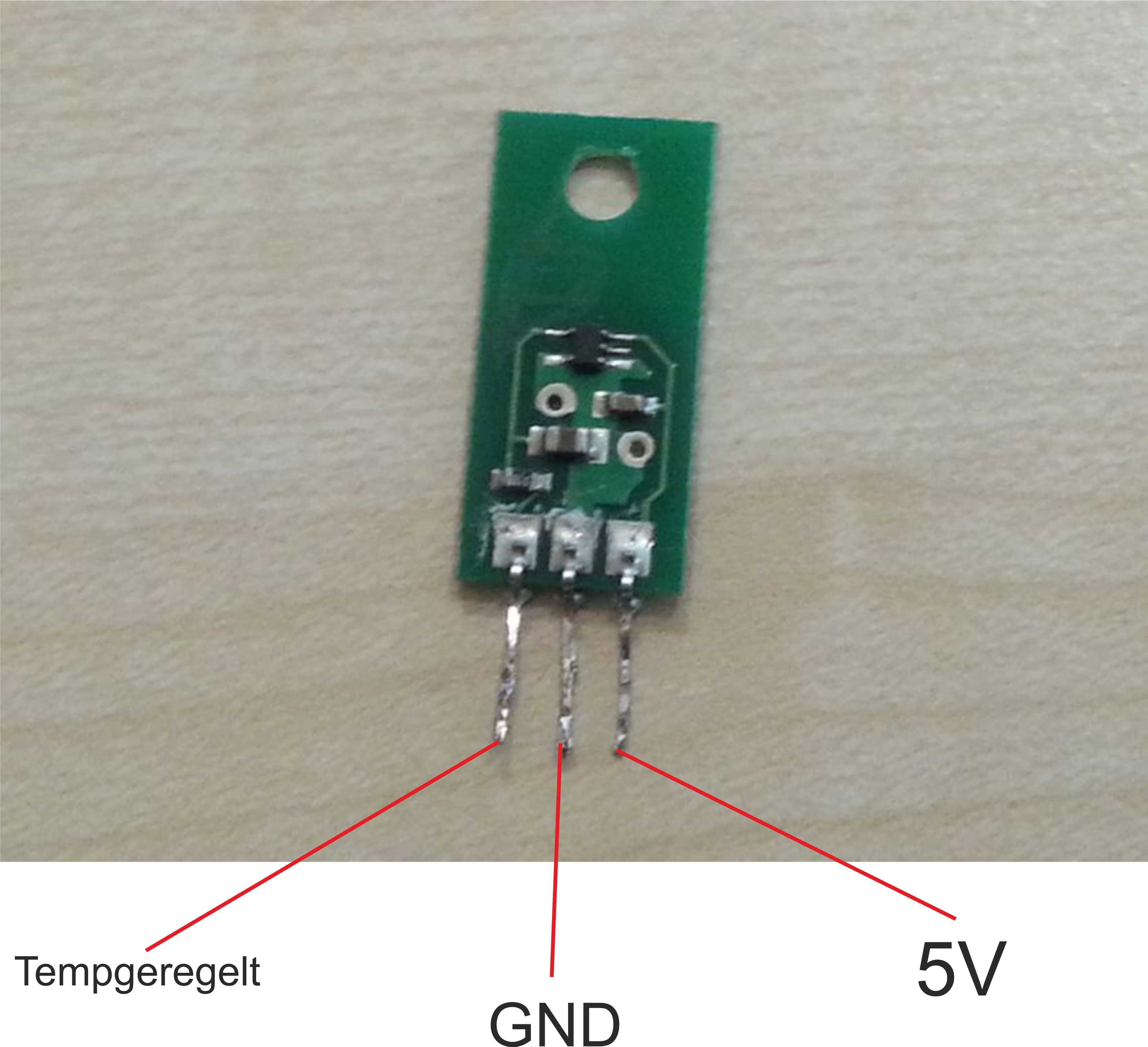

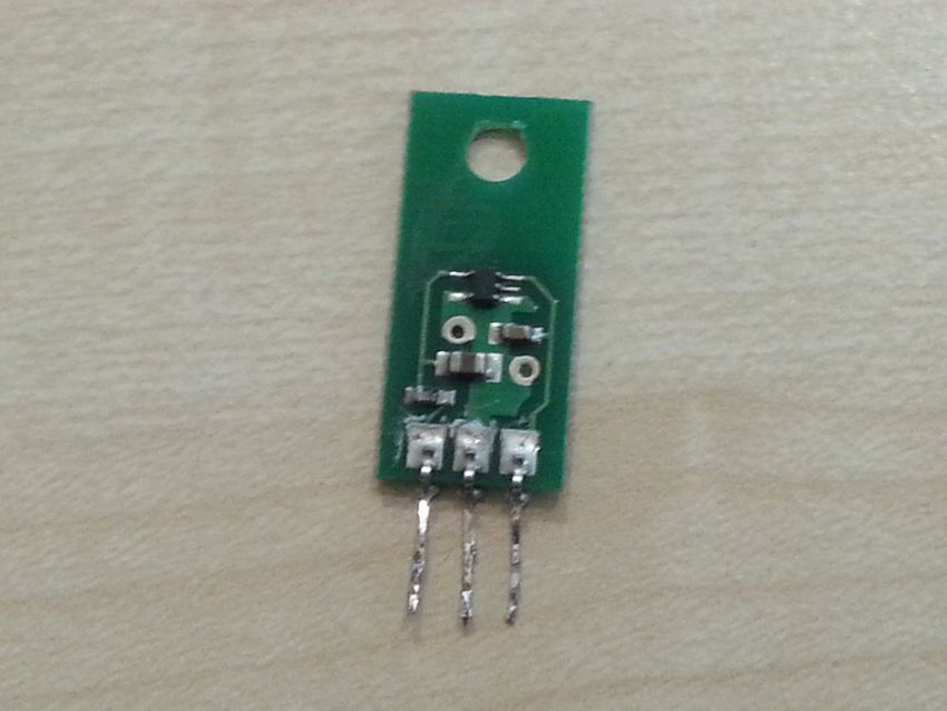

Hallo liebes Forum,
ich suche einen Bauteil im Anhang, oder Lösung für mein Problem.
also der Bauteil stammt aus einem EVG von SCHIEDERWERK mit der
Bezeichnung HVG 12-12 AC M und ist am Kühlkörper montiert. Es ist für
die Temperaturmessung verantwortlich.
Die Bezeichnung auf dem SMS Bauteil kann ich leider nicht lesen, wie man
aber sehen kann hat er 5 Anschlussbeinchen, wobei nur 4 in gebrauch
sind.
Die Firma SCHIEDERWERK verkauft mir den Bauteil leider nicht und gibt
mir auch keine genaueren Auskünfte.
Hat jemand eine Idee zu meinem Problem.
Ich bedanke mich im voraus.

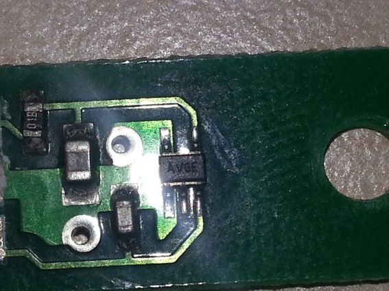

Danke das mit dem Scannen war ne gute Idee, hat bei mir zwar nicht
funktioniert, weil zu wenig Auflösung, aber mich auf die Idee mit meiner
Digitalkamera gebracht.
AVGE sagt mir aber auch nichts. Ich Google mal....
(Firma: Sinus Messtechnik GmbH)
Das sieht stark nach einen LDO Spannungsregler aus, der scheinbar
Pinkompatibel mit einen 78xx gemacht wurde. Zu dem Marking-Code konnte
ich aber auch nichts finden.Aber wenn es noch ganz ist kann man ja mal
versuchen es auszumessen.

Das Drumherum: also das Teil ist, wie schon geschrieben, auf einem EVG
der Firma Schiederwerk verbaut. Es ist mit Dioden und Transistoren auf
einem Kühlblech  montiert. Es hat auf der einen Seite eine Konstante 5V
Versorgung und die andere Seite beginnt bei 0,7V und die Spannung steigt
mit der Temperatur (nehme ich an, wenn man misst, steigt mit der Zeit
der Wert).
Sollte ich bei Fortune Semiconductor  einmal anfragen?
Ich bin für alle Hinweise, bzw. Tipps froh.
Danke auch einmal an dieser Stelle ans Forum - ich bin froh das es euch
gibt!!

Ich dachte das Teil ist kaputt? Willst du das nachbauen oder so?
Du meinst die Spannung steigt mit zunehmender Temperatur des
Kühlkörpers, richtig?
Welcher Pin genau hat die konstanten 5V? Also wie sind die drei
Lötdrähte belegt bzw. das IC?
Auf die Schnelle finde ich den Chip leider nicht. Da kommen bestimmt 20
Hersteller in Frage.
Fortune ist anscheinend falsch. Habe mal nach deren Chips geguckt.
Anfragen, lol, bei einem Chinesen. Laß mal gut sein.
