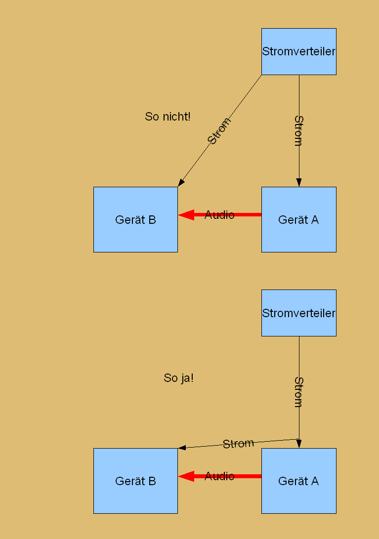

Man kann schon im Vorfeld bzw. beim Aufbau der Anlage sich einigen Ärger
ersparen:
1. Alle Audiogeräte von einem Punkt aus versorgen
(spielt keine Rolle, ob das eine Phase oder 3 Phasen sind)
Also z.B. von einem Starkstromverteiler aus
2. die Verkabelung baumförmig anlegen, ganz besonders bei
asymmetrischen Audio-Verbindungen. So können sich keine Brummschleifen
ergeben (siehe Zeichnung).
3. Möglichst keine asymmetrischen Audioverbindungen auf und vor der
Bühne benutzen, sondern mit DI-Boxen arbeiten.
Wie mein Vorredner schon sagte: entkoppeln auf optischem Wege ist
möglich, aber wegen der nichtlinearen Kennlinie der Koppler nicht ganz
einfach.
Greetz
KMT
