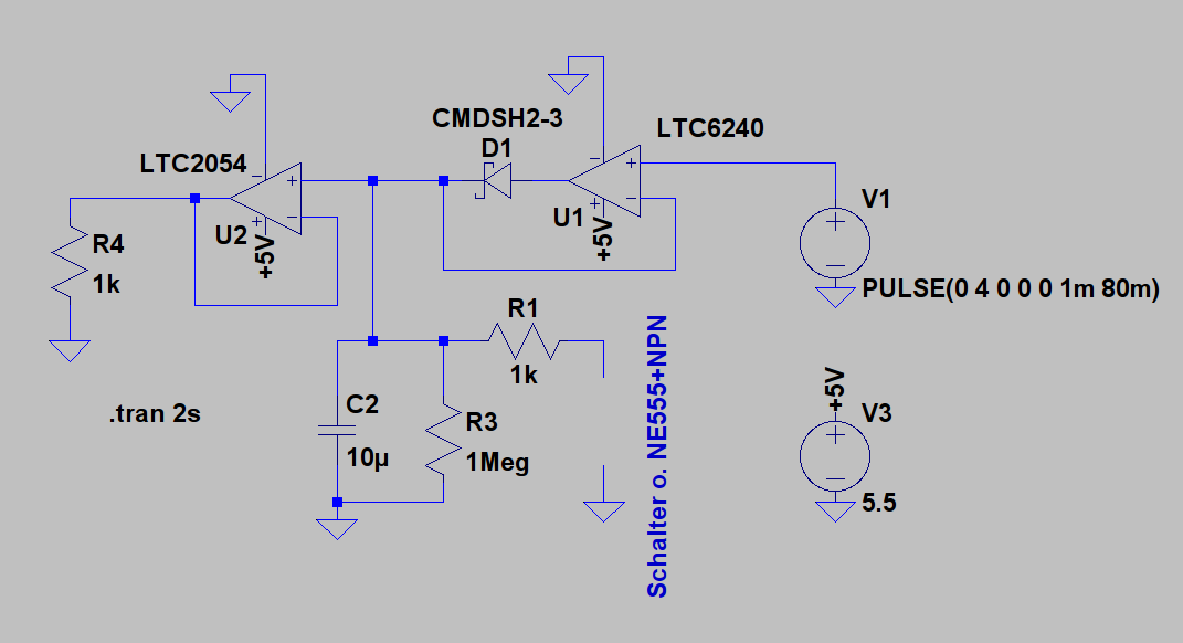

Mir ist heute Nacht eine kleine Schaltung eingefallen...
ich habe eine Current Sense Schaltung die mir recht flotte Strompulse
misst (~1 ms) und mit in 1V/A ausgibt - bis max 5A. Nun muss ich aber
stets ein Oszi rumschleppen um zu sehen was geschieht. Jetzt dachte ich
könnte doch auch so ein digitales Einbau-Voltmeter DVM benutzen.
Natürlich ist deren zeitliche Auflösung viel zu gering und ich würde
gleich zweimal nichts sehen. Also habe ich diese kleine Schaltung
erträumt.
Ich wollte einen Kondensator laden und dann eben die maximale Spannung
auf dem C über das DVM ablesen. Nun muss eine Diode her die die Richtung
klar macht. Leider handle ich mir den Spannungsabfall ein. Kurzum habe
ich den LTC6240 herumgebaut. So nun wird der Kondesator geladen. Damit
ich aber auch die Spannung am Kondensator auslesen kann ohne ihn gleich
wieder zu entladen brauche ich einen zweiten OPAMP hier mal der LTC2054
(zugegeben der ist zu schwach auf der Brust, ich wollte schon immer mal
einen dieser Zero-Drift OPAMPS haben ;) ). Ein simpler RESET Button
entleert den Kondensator. Ob der 1MegOHM hineinkäme denke ich nicht.
Klar muss der AusgangsOP etwas kräftiger werden vielleicht nehme ich
auch einen LTC6240 der glaub kann bis zu 30mA ausspucken.
Aber was mich interessiert ist, gibt es eine bessere / gängigere Lösung
für mein Problem? Und wie unorthodox ist die Diode im Feedback?
