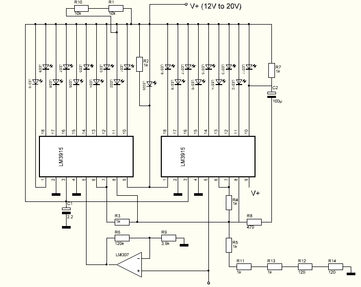

ich will einen Equalizer bauen, der mit einem Chinchkabel mit dem
Audiosignal  versorgt wird. Ich habe jetzt schon mal die Anzeige, die
auch funktioniert, doch jetzt habe ich Probleme mit der Ansteuerung und
zwar:
Wie schon gesagt wird das Signal mit Chinch zu meiner Ansteuerung
kommen, doch wie soll ich das Signal am besten verstärken? Mit eine IC
oder OPVs.
oder gibt es noch andere Vorschläge. Sollte ich es Filtern auch?
Freue mich auf eure Antworten
Mfg Launga

Das ist kein Equalizer, sondern eine Pegelanzeige.
Der Schaltplan enthält aber merkwürdige Details:
- Wozu dienen R1 und R10? Gehören die nicht parallel zur LED an Pin 11?
- Wozu dient C2 und die Verbindung von C2 zu LED11?
- Warum diese Umständliche Kette aus R5-R14? Das kann man doch mit einer
Parallel-Schaltung aus 2 anderen Widerständen sicher eleganter machen.
- Die LED's sind mit sicherheit falsch numeriert
Vergleiche mit dem Datenblatt des Chips!

von Launga (Gast)
@Martin
Ok das ist ein blöder Formfehler von mir den ich gleich ändern werde.
Doch ich verstehe nicht das Problem mit den OPV.
@Stefan
Ok ich muss mich entschuldigen für meine falsche Ausdrucksweise.
Equalizer ist wirklich der falsche Ausdruck.

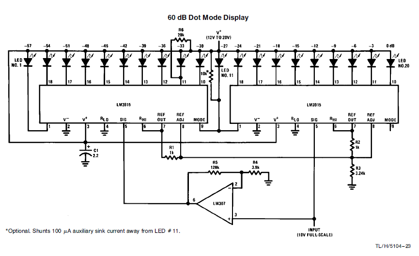

R1 und R10 sollten genau so sein laut Datenblatt des LM3915 bei der 60db
Anzeige.

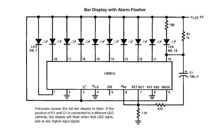

Mit dem C2 und mit der Verbindung zu LED11 sollte ein Alarm Flasher
sein. Im Datenblatt des LM3915 war dies drinnen. Habe ein Bild von der
Schaltung gemacht.
Die Umständliche Kette ist so entstanden das ich Probleme hatte mit den
bestellen der Widerstände. Es ist natürlich leichter zu lösen aber diese
Lösung werde ich erst bei der nächsten Bestellung ändern damit ich weiß
welche Widerstände ich mitbestellen muss.

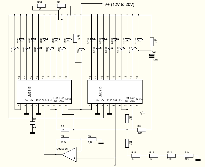

Die LEDs hat SPLAN nummeriert, ich habe die Automatische
Bauteilnummerierung gemacht.
Bei den neuen Schaltplan hat sich auch der OPV geändert.
MFG Launga
> Anzeige.
Entweder habe ich nen Knick in der Linse, oder du.
Die Widerstände R1 und R10 sind sinnlos, da sie gebrückt werden!
von Stefan (Gast)
Im Datenblatt sind R1 und R10 EIN 20k Ohm Widerstand und der ist ganz
anders angeschlossen. Schau genau hin. Schau auch bei den anderen
Details genau hin, vor allem die Beschaltung von Pin 6, 7 und 8.
Das mit Flashen kann aber nicht funktionieren, denn Du betreibst die
Anzeige nicht als "Bar". Bei Dir leuchtet immer nur eine LED. Zumindest
Theoretisch.
Hast Du die Schaltung wirklich schon aufgebaut und in Betrieb genommen?
Wie man einen 10x Verstörker mit OP-Amp aufbaut hast Du aber inzwischen
herausgefunden, oder? Falls nicht, dann schau Dir mal den vorhandenen
OP-Amp an und vergleiche mit irgendeinem Grundlagen-Kurs.
von Schnurpsel (Gast)
> Anzeige.
Nein, sollen sie nicht, sie sollen parallel zur LED an Pin 11 liegen.
