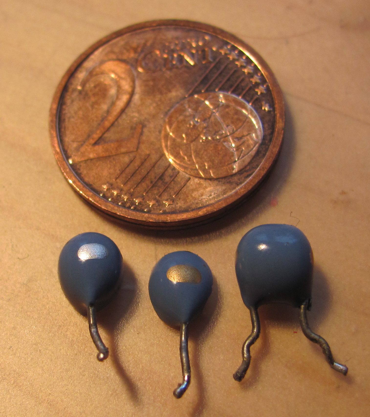

ich habe hier einen Trafo aus einem altem Radio, der mir 9V liefert,
wenn man ihr an die Primärwicklung ans Netz anschließt.
Durch einen Fehler beim Messen (Hatte das Kabel in Strommessung statt in
Spannungsmessung gesteckt) habe ich die Primärwicklung kurzgeschlossen,
was zur Folge hatte, dass es zwei kleine Spulen, über die der Trafo mit
der Netzspannung verbunden ist gesprengt hat. (An jedem Anschluss eine)
Da ich mir nicht erklären konnte, was für einen Sinn die Spulen haben
und auch keine im Netz finden konnte, habe ich diese einfach mal heraus
getrennt und kurz geschlossen und siehe da, das Teil funktioniert
wieder. Zumindest soweit, wie ich das mit meinem 20€-Voltmeter
beurteilen kann.
Nun hat sich derjenige, der dort zwei Spulen eingebaut hat sicher was
gedacht, deshalb meine Frage: Was bringen die Dinger, und wie müsste ich
mögliche Ersatzspulen dimensionieren?

danke für die Hilfe. An einem Foto solls nicht scheitern, die linken
beiden gehören eigentlich zusammen, das Rechte ist noch an einem Stück
geblieben.
Wenn ich das Datenblatt richtig interpretiert habe tragen die Teile die
Bezeichnung "Am Osc Coil" und die Part-Nummer RL02B105-M
Über Netzfilter werd ich mich mal schlau machen, denke für den Tipp!

Ok, nach ein wenig rumsuchen nach Netzfiltern bin ich auf das hier
gestoßen:
http://de.wikipedia.org/wiki/Funkentst%C3%B6rung#Entst.C3.B6rung_mit_Drosselspulen
So wie ich das verstehe handelt es sich bei den Bauteilen um
Drosselspulen, die dazu dienen hohe Frequenzen zu unterdrücken. Lieg ich
da richtig?
Empfiehlt es sich diese zu ersetzen, wenn ich den Trafo mit
nachfolgender Gleichrichterschaltung weiterhin als Spannungsquelle für
die Verstärkerschaltung von dem altem Radio nutzen möchte (die
Radioeinheit selber habe ich ausgebaut und durch einen Raspi ersetzt,
der Internetradio streamt) und wenn ja: Wie kriege ich raus, was ich
dafür einbauen muss? Bei Conrad oder Reichelt findet man unter dem
Stichwort "Entstördrossel" ja so einiges.
Gast #3066228
glaube die Bezeichnung die ich genannt habe stimmt nicht, das ist eine
Spule aus dem Radiomodul, die vom Netzteil ist in der Partliste
anscheinend gar nicht drin.
Unter der dir genannten Bezeichnung habe ich hier:
http://diagramas.diagramasde.com/audio/Panasonic_RX-DT30_Portable.pdf
auf Seite 21 ein Netzteil gefunden, was so ähnlich aussieht, allerdings
ohne die Spulen. So recht weiter hilft mir das allerdings nicht...

Entstördrossel vor einem Transformator? Der Transformator selbst ist ja
schon eine bessere Entstördrossel als alles, was bei Motoren oder
Schaltnetzteilen an Entstörung eingebaut wird.
Gast #3067139
Wahrscheinlich hat ein BWLer bei Panasonic die selbe Frage gestellt. Der
Entwickler hatte auch keine Antwort. Darauf hin hat er sie aus dem
Schaltplan gestrichen.
Hat jemand eine bessere Erklärung?
