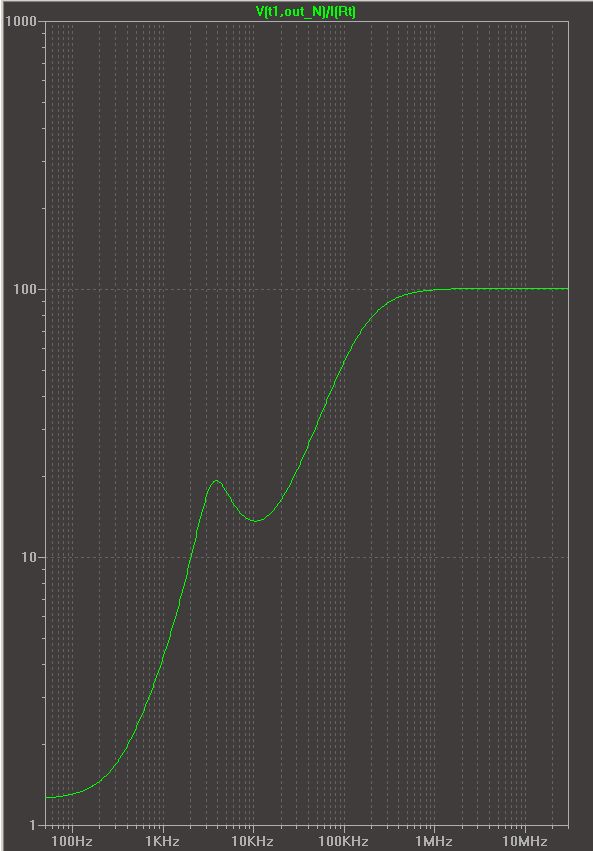

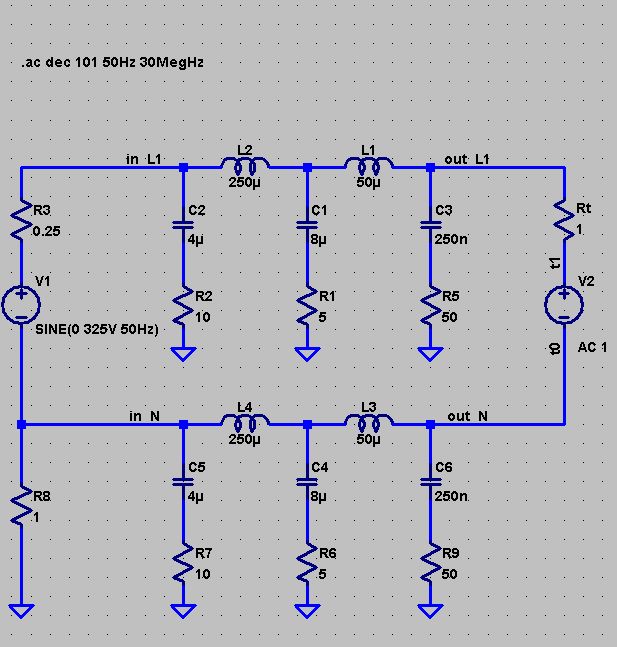

Hallo Forum,
zur Simulation der Störungen aus einer Dimmerschaltung suche ich einen
Anhaltswert für die Impedanz des Wechselstromnetzes.
Ich habe hier im Forum so Zahlen wie Z=0,25Ohm + j0,15Ohm gefunden.
Andererseits gibt es da die Impedanz einer Netznachbildung nach CISPR16.
Danach sieht der Verbraucher, bei Frequenzen größer 9kHz, eher 2 *
[50Ohm // (5Ohm + 50µH)].
Da das so weit auseinander liegt bin ich mir ganz unsicher.
Dies dürfte nur für 50 Hz gelten.
> Netznachbildung nach CISPR16. Danach sieht der Verbraucher,
> bei Frequenzen größer 9kHz, eher 2 * [50 Ohm // (5 Ohm + 50 µH)].
Für HF ist das Netz hochohmiger. Das verdrillte Stromkabel dürfte einen
Wellenwiderstand haben, der nicht weit weg von den 50 Ohm liegt.
