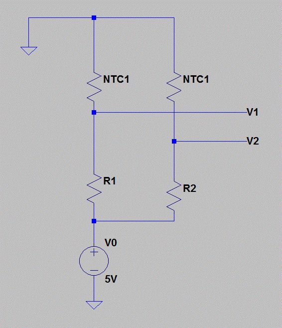

Hallo, kennt jemand ein Bauteil, das mir das Minimum zweier Spannungen ermittelt? Vielen Dank schonmal Karl

Die Spannungen gegeneinander? -> Komparator Über die Zeit? Inverter -> Spitzenwertdetektor -> Komparator Hallo Karl, http://www.mikrocontroller.net/articles/MSP430 Gruss Klaus. Davis schrieb: > ATTiny13A plus Programm. schwachsinn... wie kann man nur so einen mist vorschlagen... Karl schrieb: > kennt jemand ein Bauteil, das mir das Minimum zweier Spannungen > ermittelt? Komparator http://de.wikipedia.org/wiki/Komparator_(Analogtechnik)
#3066885
Die Duodiode, Karl, mit einem Widerstand zur negativen Versorgungsspannung. Brauchst Du nur noch zu messen. Ciao Wolfgang Horn
#3066887
>Komparator >http://de.wikipedia.org/wiki/Komparator_(Analogtechnik) schwachsinn... wie kann man nur so einen mist vorschlagen... Du hast 2 Spannungsquellen A und B. Zum Beispiel 3V und 2V. Dann nimmst du 2 (fast ideale) Dioden. Anode beider zusammenschließen und über einen PullUp an eine höhere Spannung, zum beispiel 10V. Ausgang ist die gemeinsame Anode. Die 3V Spannungsquelle zieht die Spannung an der Anode runter bis auf 3V. Die 2V Spannungsquelle sogar bis auf 2V. So dass am Ausgang dann 2V ansteht. Als "ideale" Diode kannst Du einen Operationsverstärker als Präzisionsgleichrichter nehmen, http://sound.westhost.com/appnotes/an001.htm musst die Diode aber umdrehen und den Widerstand am Ausgang eben nach 10V, anstatt nach Masse. Das dann 2x Mit drei Bauteilen geht es bspw. so: Beitrag "Re: Kleinere zweier Spannungen durchschalten" Lars H. schrieb: >>Komparator >>http://de.wikipedia.org/wiki/Komparator_(Analogtechnik) > schwachsinn... > wie kann man nur so einen mist vorschlagen... > > Du hast 2 Spannungsquellen A und B. Zum Beispiel 3V und 2V. > Dann nimmst du 2 (fast ideale) Dioden. Anode beider zusammenschließen > und über einen PullUp an eine höhere Spannung, zum beispiel 10V. > Ausgang ist die gemeinsame Anode. Die Lösung funktioniert... genau wie der Komparator. Und beide sind um ein Vielfaches besser als der Vorschlag von Davis - da kann man sich nur an den Kopf fassen! Aber wenn schon so ein Tamtam und Aufwand, dann elegant als diskreter Differenzverstärker mit 3 Widerständen. ^^ http://www.mikrocontroller.net/articles/Differenzverstärker Karl schrieb: > kennt jemand ein Bauteil, das mir das Minimum zweier Spannungen > ermittelt? Das klassische "Bauteil" für diesen Zweck ist der Komparator. Den gibts für wenige Cent auch als integrierte Schaltung. Der Komparator "signalisiert" aber nur an seinem Ausgang, welche Spannung kleiner ist. Was Du mit diesem Signal tust, bleibt Dir überlassen (z.B. kleinere Spannung durchschalten). Oder meinst Du das Minimum einer schwankenden Spannung über einen längeren Zeitraum? Gruss Harald

Hallo, vielen Dank schonmal für die vielen Antworten. Hier mal die genaue Anwendung: Im Anhang findet Ihr die entsprechende Schaltung. Und zwar soll die Schaltung als Überhitzungsschutz eingesetzt werden. Dazu sollen Spannungen an zwei NTCs abgegriffen werden. Ist einer der beiden NTCs zu heiß, d.h. unterschreitet die Spannung einen bestimmten Wert, so soll die restliche Anwendung gedrosselt werden. Leider steht für die Drosselung am IC nur ein Pin zur Verfügung, weshalb ich dort den Minimalwert von V1 und V2 anlegen will. Viele Grüße Karl
#3067270
Du solltest Dir angewöhnen, die Masse unten und dagegen positive
Betriebsspannungen oben hin zu zeichnen.
#3067271
Michael H. schrieb: > Und beide sind um ein Vielfaches besser als der Vorschlag von Davis - da > kann man sich nur an den Kopf fassen! Das dürfte bei dir nicht gehen. Karl schrieb: > die restliche Anwendung gedrosselt werden. Leider steht für die > Drosselung am IC nur ein Pin zur Verfügung, weshalb ich dort den > Minimalwert von V1 und V2 anlegen will. Komparator und SPDT-Analogschalter wie z.B. der NLAS4599 Karl schrieb: > Hier mal die genaue Anwendung: > Im Anhang findet Ihr die entsprechende Schaltung. Und zwar soll die > Schaltung als Überhitzungsschutz eingesetzt werden. Dazu sollen > Spannungen an zwei NTCs abgegriffen werden. Ist einer der beiden NTCs zu > heiß, d.h. unterschreitet die Spannung einen bestimmten Wert, so soll > die restliche Anwendung gedrosselt werden. Leider steht für die > Drosselung am IC nur ein Pin zur Verfügung, weshalb ich dort den > Minimalwert von V1 und V2 anlegen will. Du könntest die beiden NTC-Signale jeweils mit einen Komparator mit einem Schwellwert vergleichen und die Ausgänge der beiden Komparatoren wired-and-verknüpfen. Das geht bspw. mit einem LM393 und ein paar Widerständen.

Spannung kleiner als alle vorkommenden
R
Spannung A ---|<|---+---|>|---+-- kleinste Spannung
Spannung B ---|<|---+
R
Spannung grösser als alle vorkommenden
