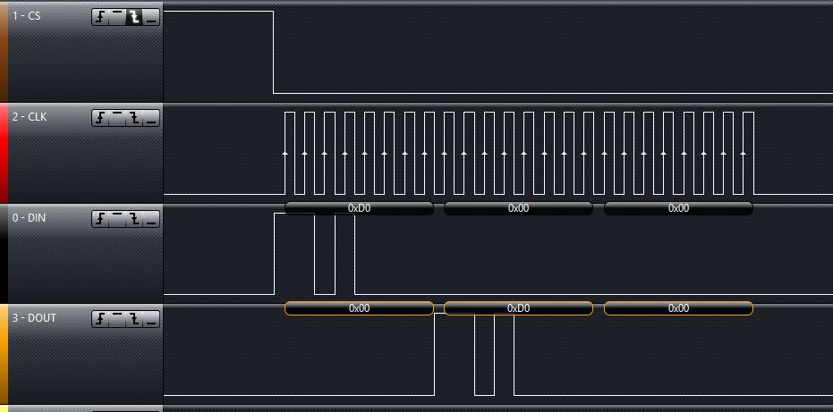

mit dem Logic komme ich auc folgende "Bilder":
"Anhang"

Der ADS gibt mir scheinbar nur ein "ECHO" zurück.. ich sende ihm ein D0
und an DOUT gibt er ein D0 zurück.  selbiges bei 00 und 90. Bin ich
eventuell zu "schnell" ?
OP #3069510
Okay.. nun läuft es -.-
Das Problem war "scheinbar" dass der CS pin von dem Schrittmotortreiber
am gleichen SPI nicht HIGH war zum Zeitpunkt der Touch Abfrage. Sehr
blöder Fehler.. ich hätte wetten können das überprüft zu haben.
Dennoch waren die Funktionen zu Beginn natürlich falsch !
Vielen Dank !
