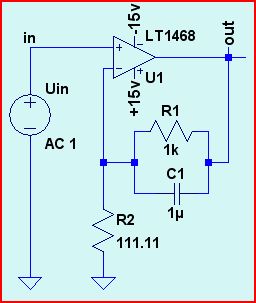

OP-Schaltung - Verständnisproblem - bitte um Hilfe

Zunächst mal denkst du dir den Kondensator weg, dann ist es ein nicht
invertierender Verstärker mit der Verstärkung (R2 + R1) / R2
Jetzt denkst du dir den Kondensator wieder dazu, dann lautet die Formel
also: (R2 + Z1) / R2
(mit Z1 der komplexen Impedanz aus R1 und C1)
Wie verhält sich ein Kondensator bei steigenden Frequenzen? Richtig, je
höher die Frequenz, desto geringer sein Widerstand. D.h. je höher die
Frequenz, desto geringer wird Z1 ausfallen - die Verstärkung für geht
für höhere Frequenzen also zurück.
Schau dir mal LTSpice an, das ist schön um so etwas zu simulieren:
http://www.linear.com/designtools/software/

Die Schaltung ist ein nichtinvbertierender Verstärker, nur, dass
zwischen Ausgang und -Rückführung ein komplexer Widerstand eingefügt
ist. Für kleine Frequenzen ist der Kondensator vernachlässigbar. Dann
ist diese Schaltung ein Linearverstärker. Bei höheren Frequenzen wird
die Impedanz von R1C1 immer kleiner, sodass auch die Verstärkung
abnimmt. Das ist ein Tiefpassverhalten. Jedoch bewirkt der Aufbau, dass
bei hohen Frequenzen, wenn R1|C1 klein wird, relativ zu R2, dass die
Rückführung quasi ein Kurzschluss ist und du als Schaltung einen
Impedanzwandler erhälst, dessen Verstärkung 1 ist, jedoch mit einer
Phasenverschiebung. Diese Verstärkung wird mit steigenden Frequenzen
nicht kleiner. Nun hast du in deinem Frequenzgang zwei Knicke, einen
nach unten, einen nach oben. Das ist besagtes Tief / Hochpassverhalten.
