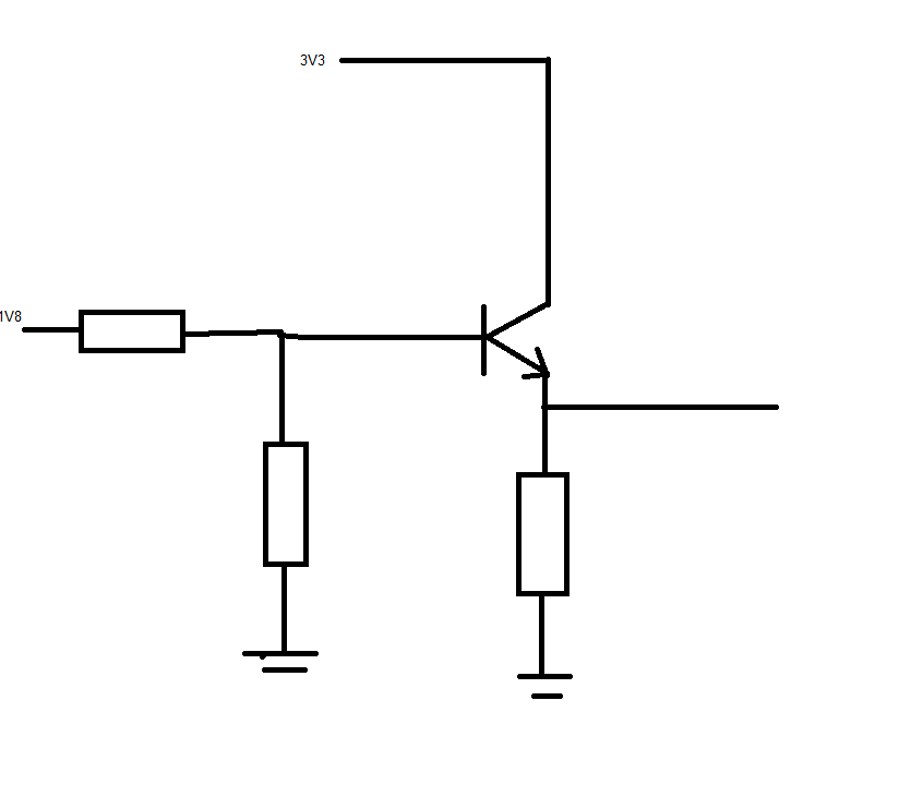

Hallo allerseits,
Irgendwie stehe ich gerade auf dem Schlauch, das kann doch nicht so
schwierig sein?!
Ich habe eine Reset-Leitung mit 1,8V, und eine zweite mit 3,3V. Die
3,3V-Leitung ist mit einem Pullup ausgestattet. Nun würde ich gerne den
Zustand der 1,8V-Leitung auf die 3,3V-Leitung übertragen, und zwar
nicht-invertiert. Also die 3,3V-Leitung auf Masse ziehen, wenn die
1,8V-Leitung low ist.
Kriegt man das mit einem FET hin, oder kommt man um zweimaliges
Invertieren nicht herum?
Danke schon mal...
auf schnell kann ich das anbieten. Wenn 1V8 vorhanden ist, ist die
Transistor leitend. Am Ausgang hast Du eine Spannung gegen 3V3.
Wenn 1V8 nicht vorhanden ist, ist die Transistor nicht leitend. Am
Ausgang hast Du GND.
Die 1V8 sollte relativ sauber sein, entspricht schnell umgeschaltet und
stabil.

Danke für die Antworten..
> http://www.mikrocontroller.net/articles/Pegelwandler#5V_-.3E_9..15V,
> unter "Pegelwandler mit Transistor, nicht invertierend" und anpassen auf
> die veränderten Pegel.
Oh, habe ich wohl übersehen.
Liegen da dann nicht 12V auf dem 5V-Ausgang des Inverters an, wenn er
High ist?
Und könnte man das auf die Verwendung eines FETs umstellen? Die habe ich
an anderen Stellen schon in Verwendung, und bipolare hätte ich gar nicht
zur Hand.
tschüß
Im Prinzip schon. Wenn du einen zur Hand hast, der bei einem Ugs von
~1,5V so gut durchschaltet, dass der Ausgangspegel für den 3,3V Reset
niedrig genug ist, dann spart dir das ausserdem den
Basis-Spannungsteiler ein, da das Gate dann direkt an 1,8V liegen kann.
