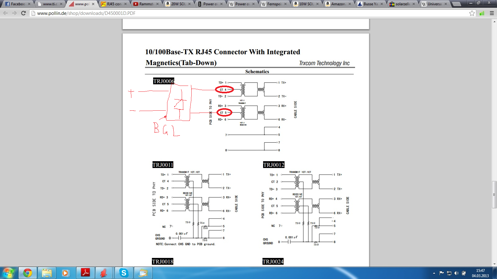

Ich habe vor eine Buchse wie diesen zu verwenden. TRJ0006
(http://www.pollin.de/shop/downloads/D450001D.PDF).
Meine Frage, ist diese Buchse überhaupt PoE fähig? Oder ist ein andere
Buchse aus diesem Datenblatt PoE fähig? Laut Datenblatt hat der TRJ0006
ein Übertragungsverhalten von 1:1, ist das richtig für meinen W5100?
Dahinter würde ich einen TPS237x schalten, so wie im Datenblatt bei der
Beispielschaltung auf Seite 1. Ist dieser Chip Notwendig, oder könnte
man dieses PoE Freischaltungszenario auch anders (Preiswerter)
realisierbar. (Ohne irgendeinen Chip.)
Dahinter würde ein LM2594HV die Spannung auf 3,3V transformieren.
Der Verwendete Ethernet Chip ist ein Wiznet W5100, falls dies von
Relevanz ist.

Die in dem Datenblatt beschriebene Buchse ist eher ungeeignet, da sie
einen integrierten Übertrager hat. Es werden bei der Buchse die Du Dir
ausgesucht hast die Pins 4/5 und 7/8 herausgeführt aber je nach
speisendem Switch kann die PoE-Power auch an den Pins 1/2 und 3/6
anliegen.
Ganz richtig macht man es nur, wenn man eine RJ45-Buchse mit externem
Übertrager dazu 2 Gleichrichter und ein PoE-PD (z.B. TPS237x) nimmt.
Alles andere kann funktionieren - muß aber nicht.

OP #3070830
> anliegen.
Beim Datenblatt des TPS237x sind die Adernpaare 4/5 und 7/8 über einen
Brückengleichrichter gleichgerichtet, aber von den RX und TX Paar läuft
jeweils ein Draht ebenfalls zu einem Brückengleichrichter. dieses Paar
ist beim TRJ0006 auch herausgeführt. Ich dachte mir, das bei
Phantomspeisung hier die Energie bezogen wird.

Schau Dir auf der englischen Wikiseite einmal die unterste Tabelle an,
dann wird das mit der Aderverwendung glaub ich deutlich. Speisende
Geräte können sowohl auf den Leitungen 1/2 und 3/6 als auch auf den
Leitungen 4/5 und 7/8 Spannung einspeisen.
Gast #3071011
Nein, das ist nicht möglich, da der Übertrager eine galvanische Trennung
darstellt. Auf der IC-Seite (PCB Side to PHY) des Übertragers kommen nur
noch die Daten an. Die Spannung steht nur an der Kabelseite (Cable Side)
zur Verfügung.
