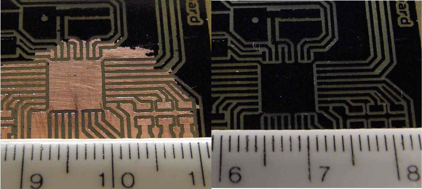

Hier mal ein Beispiel für brauchbares TT-Ergebnis. (Den Flussmittelklumpen am CPLD einfach ingorieren, die Platine oxidiert schon seit Jahren ungenutzt in der "könnte man vielleicht irgendwann doch noch mal brauchen"-Kiste vor sich hin.) 10mil klappt bei mir recht problemlos und kleinere Breiten brauch ich sowieso selten. Meine Erkenntnisse bisher: - Drucker: Ältere Drucker sind in der Tat oft besser weil sie mehr Toner nehmen. Obige Platine ist iirc mit einem OKIpage 14ex entstanden, heute hab ich einen OKI B4600. Auf jeden fall Eco-Tonerspar-Mode usw. abschalten. In Leiterbahnen löst sich eigtl. nie etwas ab, bei größeren Polygonen kann es eher vorkommen dass mal ein Fleck nicht genug Füllung abbekommt. Aber da kann man problemlos mit Edding verstärken. - Papier: Für kleinere Strukturen (z.B. 10mil) finde ich die Reichelt-Seiten eher ungeeignet, weil die recht lange Fasern haben, die dann aus dem Toner herausragen. Da kommt dann das Ätzmittel nicht so gut hin. Ich benutze HP Everyday Glossy Inkjet paper. Nach dem Transfer 1h in Seifenlauge legen, dann löst sich das ganz von selbst ohne Abziehen. - Platine: Vor dem Transfer die Oxidschicht mit einem Haushaltsschwamm abrubbeln bis das Kupfer gut glänzt. Dadurch wird die Oberfläche auch etwas rauer und der Toner hält besser. - Laminator: Dass ein Plastiklaminator bei den optimalen Transfertemperaturen schmilzt hab ich auch beobachtet. Ich benutze einen ML-239L von Conrad, den gibt es aber scheinbar nicht mehr. Der Laminator hat keinen Bimetall-Schalter, sondern Fühler+Komparator. Am Komparator hab ich also ein paar Widerstände geändert und eine Leuchtdiode mit eingebaut, die mir anzeigt wenn er heizt. Dadurch sehe ich auch wenn er die Soll-Temperatur erreicht hat. Den Laminator heize ich erst an wenn ich Platine+Papier fertig habe und lasse beides durchziehen sobald die LED ausgeht. Danach schalte ich das Gerät wieder aus. Da die Rollen direkt beheizt werden, bekommt die Halterung so nicht genug Hitze ab um selbst zu schmelzen. - Ätzen: Mit NaPS, Aquariumheizer und Membran-Luftpumpe in ner Kunststoff-Knäckebrotdose. Da gäbe es vermutlich Optimierungspotential. Das Schöne ist eigentlich, dass man vor dem Ätzvorgang schon sieht wie gut das Ergebnis wird. Wenn man nicht zufrieden ist, kann man die Platine einfach saubermachen und nochmal neu betonern.
cyblord ---- schrieb: > Teo Derix schrieb: >> Ich denke die meisten die hier gegen die Tohnermetode wettern haben das >> selbst noch nie ausprobiert oder nach den ersten 1-2 Versuchen >> aufgegeben. > > Achsoo sind wir jetzt schon auf dieser Stufe angekommen? Wer Kritik übt > ist halt zu doof dafür. DAS finde ich jetzt mal nen Argument. > > Ich habe oben lang und breit ausgeführt warum ist TT für Quatsch halte. Deine Äußerungen sind wirklich ein intellektuelles Highlight :) cyblord ---- schrieb: > Die Erklärung ist einfach. Die TT-Methode ist absoluter Schrott. Wie so bezieht Du meinen Beitrag eigentlich so sehr auf dich? Und das mit dem Wald hast Du auch nicht verstanden!

0815 (Gast) schrieb: > Das ist halt der alte Streit zwischen den Belichtern, und den > Transferierenden...wobei der Tonertransfer de Fakto exaktere Ergebnisse > zulässt. Man muss die Technik nur beherrschen. > Bin selbst nach jahrelangem Belichten auf den Transfer umgestiegen, und > befinde mich damit in reichlich Gesellschaft. Ist günstiger, einfacher, > schneller und halt auch genauer. > Mit dem Tonertransfer wäre auch 1 mil problemlos möglich. Man bräuchte > dann aber z.B. 9µ Material, und einen hervorragenden Laser. Davon können > Belichter nur träumen, ganz egal was sie anstellen. Weißt du was dein Problem ist, du hast noch nicht mal den Unterschied zwischen der vom Hersteller angegebenen Auflösung und der ECHTEN Auflösung beim Drucken verstanden. Markus R. (maggus) schrieb: > @0815: > Vielleicht solltest du dazu schreiben, dass dein Equipment für den > Tonertransfer auch nicht gerade Hobbymäßig ist (Transferpresse). > Zumindest hast du es so im "Zeigt her eure selbst hergestellten > Platinen" Thread dargestellt. > Ein Foto deiner Arbeit wäre übrigens wirklich interessant zu sehen. Das ist doch eine Luftnummer. Da wirst du keine Ergebnisse zu sehen bekommen. Ist pure Schaumschlägerei.
Ich habe mal ein Beispiel angehängt, das ist der Standard den ich ohne Probleme hinbekomme und für "zu Hause" reicht das aus. Ich bin mir ganz sicher dass man durch normales belichten bessere Ergebnisse bekommt, hab damit auch Platinen erstellt und kann es gut vergleichen. Ich würde aber ganz gewiss keine Leitung zwischen zwei Pads mit 0.5mm Pitch durchführen, dann lieber unten durch. (zweiseitig ist kein größeres Problem als wie wenn ich belichten würde) zu den 1.0 mil Leiterbahnen: Das lohnt sich doch eh nicht da es keine Bauteile gibt bei denen sich das lohnen würde. Bei mir war es damals so dass mein erster Transfer richtig gut wurde, bis auf ein paar Stellen am Rand die nicht so fest waren, danach hatte ich ein paar wirklich schlechte Übertragungen da ich keinen Stoffbeutel zwischen Platine, Papier und Bügeleisen hatte oder ich die Temperatur zu hoch eingestellt hatte und der Toner zerlaufen ist. Da ich kein Papier mehr abrubbeln muss verwende ich jetzt nur die Zeit fürs ausdrucken, eine Minute für das fixieren des Toners, etwas Zeit zum bearbeiten (ausschneiden und säubern) der Platine, noch 5 Minuten für den Transfer in der Presse, bis zu 3 Minuten zum anbacken des Toners auf der Platine mit dem Heißluftfön, dann wird sie geätzt, der Toner entfernt, oftmals verzinnt und bestückt. Man sieht das summiert sich und ich gewinne da ganz sicher keinen Wettbewerb. Wenn ich 10 mal die selbe Platine (also kein Prototyp) haben möchte tu ich mir das auch nicht an, da wird der Service in Anspruch genommen, da sind die Platinen gebohrt, durchkontaktiert und mit Lack.
