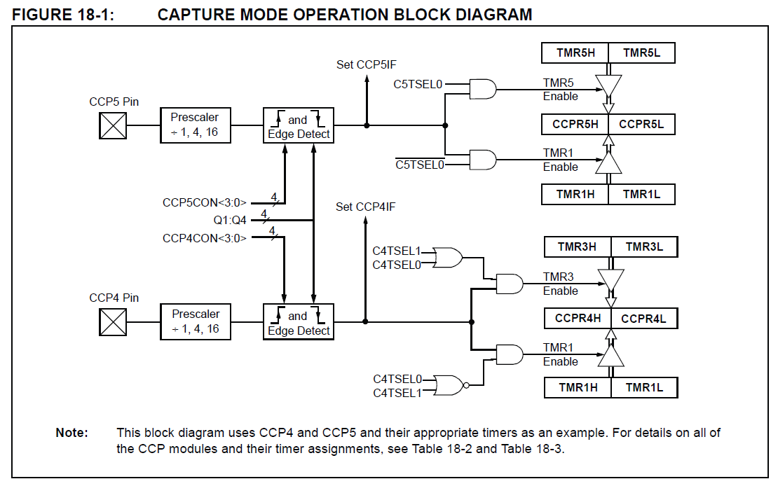

ich bin gerade dabei, eine Stoppuhr mittels des CCP Modules zu
realisieren. Die Ausgabe der laufenden Zeit am LCD funktioniert schon.
Jetzt würde ich das Programm aber gerne so anpassen, dass beim Drücken
einen Tasters die Messung gestartet wird und beim Drücken eines 2
Tasters gestoppt wird. Ich habe im Datenblatt was gelesen con CPP1_High
aber ich habe leider keine Idee wie ich das genau implementieren soll.
Kann mir vl bitte Jemand helfen?
PIC: 18F27J53
Hier mein derzeitiges Programm:

Also mit CCP1_High meinte ich den CCP_Pin (siehe beigefügtem Foto). Weil
wenn ich das richtig verstanden habe, brauche ich dann keine extra ISR?

von Karl H. (kbuchegg)
Du brauchst für die Taster ja sowieso keine ISR.
Die Uhr hingegen ist doch erst mal gut so wie sie ist. Warum willst du
da eingreifen?

von David M (Gast)
Genau, mir ist es um die Genauigkeit gegangen bzw. darum, dass auch
während der Abarbeitung des Hauptprogramms die Zeit gestoppt wird. Und
auch aus reinen Eigeninteresse würde ich dies gern mit dem CCP-Module
realisieren. Nur mir fehlt leider das Verständnis der
Zuweisung/Verwendung des CCP-Pins.
LG
David
David M schrieb:
> Und
Der Capture hat aber eine vollkommen andere Verwendung.
Da geht es darum, dass der 'Timer' auf 'Befehl von aussen' (zb
Tastendruck) seinen momentanen Zählerstand wegspeichert.
Selbst wenn ich mich sehr anstrenge, fällt mir nichts ein, wie man
dieses Verhalten bei einer Stoppuhr wie deiner sinnvoll einsetzen
könnte.

> Darum wollte ich eigentlich das CCP-Module
> verwenden, da dieses mehrere Timer gleichzeitig verwaltet/steuert(?).
Nochmal.
Das sind HARDWARE-Timer. Die kannst du nicht benutzen, weil die viel zu
schnell ablaufen. Capture Einheit nimmst du dann, wenn dein Hardware
Timer alleine ausreicht um Zeiten zu zählen, wie zb, bei einer
Frequenzmessung bei der man eine Pulslänge ausmessen will. Für dich
völlig ungeeignet, weil du deine Uhr nicht mit dem Timer alleine ohne
Hilfsvariablen abwickeln kannst. Oder kannst du deine Timer so
einstellen, dass sie ein paar Minuten lang (bei dir immerhin maximal bis
100 Minuten) durchzählen ohne Overflow? Würde mich wundern, wenn du das
hinkriegst.
Der Zählerstand des Hardware-Timers selbst interessiert dich ja
überhaupt nicht. Dich interessieren die Variablen, die Timergetrieben
ihren Wert ändern. Und auf die hat der Capture ja keinen Einfluss.
Das wars für mich. Du kannst ja noch 3 Tage den falschen Baum anbellen
wenn du willst. Einer Lösung deines 'Problems' wirst du dadurch nicht
näher kommen. Aber ist ok.
David M schrieb:
> Okay, hab es verstanden. CCP-Module ist das falsche für meine Anwendung.
> Ist es somit auch falsch, dass ich mittels CCP die ISR Int_CCP5 alle 10
> ms aufrufe?
Du verwechselst da was. Nicht alles was CCP heißt, tritt in der gleichen
Funktion aus.
Einen regelmässigen Timerinterrupt brauchst du, damit du eine Uhr
realisiern kannst.
Aber bei dem von dir vorhin angesprochenen 'MOdul' ging es um die
Capture Einheit der CCP. Und die kannst du hier nicht sinnvoll
einsetzen.
