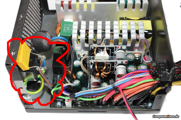

Hi zusammen,
habe grad auf Computerbase den Beitrag zu den Netzteilen von Xilence
gelesen und bin bei den Bildern von dem Netzteil-Inneren fast
umgefallen.
An sich keine besonderen Merklmale zu finden, aber ist es bei den
Xilence echt so, dass man nun schonm die 3-5 cm Schrumpfschlauch sparen
muss um den Kaltgeräteanschluss. Ich meine es ist doch Brandgefährlich
was man sich da mit dem Kondi am AC-Eingang erlaubt?
Selbst meine ältesten Netzteile mit Eingangfilter (passive oder aktive
PFC) hatten sowas auf ner kleinen, mittels dünnen Makrolonplättchen
isolierten, Platine untergrbracht.
MfG EGS
