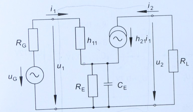

Ich habe die Aufgabe den komplexen Verstärkungsfaktor eines
gegengekoppelten Verstärker in Emitterschaltung sowie dessen Betrag und
Phase zu berechnen.
Gegeben ist das h-Ersatzschaltbild(im Anhang) sowie die Werte:
R_L=10kOhm
R_G=1kOhm
R_E=0,5kOhm
h11=5kOhm
h21=100
Nun stehe ich aber total auf dem Schlauch, wie ich das hin bekomme.
Reicht es den Transistorteil als 4-Pol darzustellen mit dem
Innenwiderstand Z(j*[Omega])=R_E/(1+j*[Omega]*C_E*R_E)
Oder muss man mit den differentiellen Strömen und Spannungen rechnen?
MfG J.Hebeler

Ich bin momentan an dem Stand, dass der Verstärkungsfaktor
v_u=h_21*R_L/(h_11 + (1+h_21)*(R_E/(1*j*omega*C_E*R_E)) entsprechen
muss.
Nun muss ich das aber nach dem Betrag und Phase umstellen und da stoße
ich auf das Problem, dass extrem große Terme enstehen, die ich nicht
weiter vereinfachen kann.
Nun nehme ich an, dass ich irgendetwas übersehe, was mit das leben
einfacher machen würde.
Ich bin über jegliche Hilfe froh.
