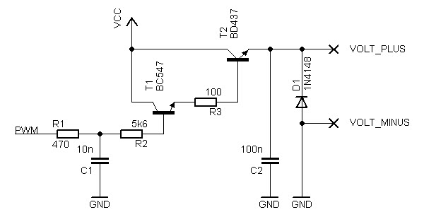

Ich würde gerne mit einem ATMega eine kleines Netzteil bauen wollen.
Dieses soll von 5Volt bis 12Volt regelbar sein.
Auch müsste es sehr schnell auf die gewünschte Spannung kommen.
Mit dem ATMega sehe ich das Problem nicht nur mit der analogen Seite.
Gibt es einen Spannungsregler den ich über SPI oder ein PWM signal
steuern kann.
Ach ja das ganze muss nicht mehr als 500mA aushalten. Wobei
Kurzschlussfestigkeit schon von Vorteil wäre.
> steuern kann.
SPI? Eher nicht.
Beim STK500 wird die Spannung per PWM eingestellt, wobei das PWM-Signal
noch durch zwei Filter geschickt wird, um wirklich eine analoge Spannung
ohne Ripple zu bekommen.

Die eigentliche Regelung der Spannung ist bei einem Analogregler
deutlich besser als bei einem µC aufgehoben. Der ATmega kann dafür
sinnvoll die Sollspannung vorgeben, z.B. in Form eines
tiefpaßgefilterten PWM-Signals, was dann allerdings nicht besonders
schnell ist.
