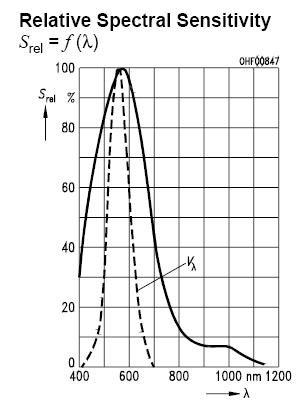

von Michael Wilhelm (Gast)
Für Tageslichtmessungen ist die BPW21 von Osram besser geeignet,
definierter Fotostrom bei n Lux. Funktioniert leider linear nur bis
1000 Lux. Bei Tagesmitte und wolkenlosem Himmel einen Graufilter
vorschalten.

von Jochen (Gast)
lx ist eine fotometrische Größe, wobei hier eben die wellenabhängige
empfinglichkeit des menschlichen auges berücksichtigt wird. gegenüber
der fotometr. größen stehen die radiometr. größen
    lx            -             W/m²
    lm            -             W
    cd            -             W/sr   sr steradiant dimensionslose
Flächenangabe
sehr zu empfehlen ist wenn es halbleiterbauelemente geht und man etwas
mehr wissen will das buch von Michael Reisch Halbleiterbauelemente
und er hat auch den bpw21 erwähnt um lx zu messen
von Jochen (Gast)
ach hier sehr schön zu sehen:
gestrichelt die spektrale emfindlichkeit des menschlichen auges
gegenüber der empfindlichkeit des sensors
