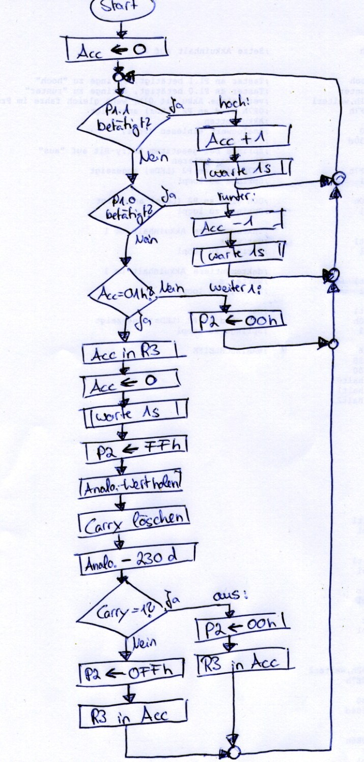

> Ich glaube, Du solltest Dir mal ein Flussdiagramm malen.
Das auf jeden Fall. Es erleichtert die Fehlersuche bereits vor der
Codeerstellung, und hilft auch, das Programm gut zu strukturieren, damit
es kein Spaghetti-Code wird.

Flussdiagramm hab ich mir mittlerweile auch gezeichnet :)

Hier mein akutelles Listing. Funktioniert jetzt einwandfrei :)

Man sieht jetzt nur noch den LEDs an, dass sie kurz weggeschalten
werden, aber damit kann ich leben. Ich zeichne dir auch noch schnell das
aktuelle Flussdiagramm.
von Janis H. (janis06)
So hier das Flussdiagramm. Mit was für einem Programm zeichnet ihr das
normalerweise? Hab das bisher nur in der Schule gemacht und da haben
wirs immer von Hand gemacht. Hoffe man kann alles auf dem Bild erkennen
Vielen Dank nochmal an alle die mir geholfen haben!

von Thomas T. (knibbel)
Mit diesem "Flussdiagramm" beschreibst du ja nur dein Programm. Du
solltest es etwas "problemorientierter" gestalten:
Nicht "P1.1" oder "P1.0", sondern "Taster 'hoch' gedrückt" und "Taster
'runter' gedrückt".
Nicht "ACC + 1" und "ACC - 1", sondern nenne die Zählvariable beim
Namen, viellicht "Geschwindigkeit + 1" oder ähnlich. Also das, was du
mit dieser Variablen erreichen willst. Wie und wo diese Variable im
Programm kodiert wird, also im Akku, Speicher oder Register, wird erst
viel später entschieden. Selbiges gilt für die Ports im Absatz
darüber...
Mit einem Flussdiagramm sollte man ein Problem in unterschiedlichen
Programmiersprachen kodieren können. Bei deinem Diagramm kann ich noch
nicht mal das Problem erkennen...
Gruß,
Thomas
von Dietrich L. (dietrichl)
Du hast ja im Prinzip recht, das sollte man als erstes machen.
Aber Janis hatte Probleme mit der Umsetzung in Assembler. Da ist seine
Darstellung nicht schlecht. Hätte er das gleich so gemacht, hätte er
einige Fehler selber entdeckt.
Gruß Dietrich
von Karl H. (kbuchegg)
Nur um da einzuhaken:
Das ist völlig ok.
Ganz im Gegenteil. Du bist mit der Hand und Papier und Bleistift (und
Radiergummi) um Größenordnungen schneller unterwegs (und auch bei
Änderungen schneller) als mit jedem Programm! Für die ersten Entwürfe
kannst du dir diese Ganzen Boxen rund um die Blöcke oder auch Abfragen
sparen, die kann man auch in der endgültigen Version machen.
Aber es ist meistens ein Trugschluss, wenn man für derartige Dinge ein
spezielles Programm benutzt, dass man dann schneller wäre. Oft genug
erlebt: Durch den Einsatz solcher Programme konzentriert man sich nicht
mehr auf die eigentlich zu leistende Arbeit, sondern vertrödelt seine
Zeit damit Fonts umzustellen, Dinge farbig zu machen, Blöcke hin und her
zu schieben damit es schön aussieht, etc. etc. Ich möchte keinem zu Nahe
treten, aber sieh dir doch mal viele der 'Arbeiten' von BWL-ern oder
Managern an. Das wichtigste ist immer, das alles bunt ist und möglichst
viele Fonts benutzt werden. Da gibt es wunderbare
Powerpoint-Präsentationen, die graphisch wunderbar gestaltet sind - aber
der Inhalt ist ... nur heiße Luft oder so wischi waschi, dass selbst ein
Grundschüler erkennen kann, dass der Vortragende selbst keine Ahnung hat
und eigentlich nur Zeit schinden muss. Da ist mir jede Handskizze
lieber. Die mag zwar nicht so schön aussehen, aber die inneren Werte
stimmen.
