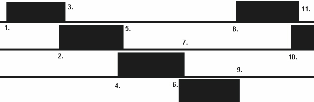

Übertragungsfehlern kommt (Wahrscheinlichkeit klein, aber > 0).  Diese
mußt Du erkennen und korrekt handeln, damit die angesteuerte Hardware
(Motor) keinen Schaden nimmt.  Fürs Erkennen gibts Prüfsummen, aber wie
stehts mit dem korrekten Handling?  Angenommen, einer der Empfänger-µCs
hat festgestellt, daß er invalide Daten bekommen hat.  Was soll er dann
tun?  Sein Problem an den Hauptcontroller rückmelden?  Klar, kein
Problem, der sendet das Datenpaket einfach nochmal. Aber vielleicht
doch ein Problem, denn die Prozedur kostet Zeit, und die ist in einem
vollsequentiellen Einspritzung/Zündsystem knapp.  Das ist nämlich stets
die zentrale Frage: Wieviel Zeit steht zur Verfügung?  Konkret in Deinem
Fall: Wie lange dauert ein "schwarzer Balken" in Deinem Diagramm?
Kannst Du mir das sagen?  Wenn der nämlich so lange dauert,
daß der µC währenddessen noch eine gewisse Zahl von Berechnungen
durchführen kann, dann besteht für Deinen Multi-µC-Ansatz eigentlich
keine Notwendigkeit.

zäumen wir das Pferd einfach von hinten auf.
Die Aufgabe besteht aus drei Teilen:
Frage 1: Wie kann man mit einem µC das durch Dein Diagramm
spezifizierte Muster der vier Signale (vier Bits) softwaremäßig
erzeugen, wenn man die Geschwindigkeit erstmal außer acht läßt (also:
vier LEDs an einem Controller sollen langsam im Sekundentakt so vor
sich hin blinken, wie es das Diagramm vorgibt)?
Frage 2: Welcher Algorithmus erledigt diese Aufgabe besonders schnell?
Frage 3: Welche Geschwindigkeit kann man mit diesem Algorithmus maximal
erreichen, wenn er auf einem mit x MHz getakteten Controller läuft?
Wenn die abschließende Antwort auf Frage 3 lautet "die Chose kann so
schnell sein, wie's gefordert ist", dann weißt Du, daß ein Controller
ausreicht.
Hättest Du Antworten auf 1, 2, und 3?

zu 1. und 2. Ich müsste dem Timer Compare Match Register(Interrupt) nach
dem ersten Ereigniss die Werte für das nächste Ereigniss übergeben so
das dieser das ganze ausführt.
meine max. Impulslänge wäre übrigens 7,5mSek und bei 8 Ereignissen
wirds dann warscheinlich sehr knapp werden, deswegen wollte ich gleich
auf weitere µC outsourcen, weil ich dann fur diesen einen Impuls die
beiden Compare Register korrekt beschreiben kann und das nächste mal
wieder aktualisieren.
>nach dem ersten Ereigniss die Werte für das nächste Ereigniss
>übergeben so das dieser das ganze ausführt.
so was hab ich schon vermutet.  Funktionieren würde das theoretisch,
aber im Grunde ist es eine schlechte, weil viel zu umständliche
Methode.  Dies drückt sich auch in der Tatsache aus, daß Frage 3 hier
schwer zu beantworten ist.
Wenn Du Dir die Sache mal richtig überlegst, wirst Du darauf kommen,
daß sich das Muster auf viel einfachere Art erzeugen läßt.  Alles, was
Du brauchst, ist a) ein Ereignis, das mit einer genügend hohen Frequenz
fortlaufend periodisch ausgelöst wird, und b) eine Zählvariable, die von
0 bis zu irgendeinem Maximalwert zählt und dann wieder bei 0 anfängt.
Diese Zählvariable scannt Dein Diagramm sozusagen auf der Zeitachse
durch.
Teil a) ist mit einem Timer erledigt, der im CTC-Mode
(clear-on-compare-match) betrieben wird.  Das a)-Ereignis ist einfach
der On-Compare-Match-Interrupt.  Teil b) ist mit "inc c" erledigt,
wobei c die Zählvariable ist.  Sie zählt 0, 1, 2... 254, 255, 0, 1, 2
... und so weiter, solange der Controller läuft.
Der Signalerzeugungsalgorithmus sieht so aus:
TimerCompareMatchInterrupt:
IF (c=00)    Bitmuster := b1001
IF (c=00+5)  Bitmuster := b0001
IF (c=64)    Bitmuster := b0011
IF (c=64+5)  Bitmuster := b0010
IF (c=128)   Bitmuster := b0110
IF (c=128+5) Bitmuster := b0100
IF (c=192)   Bitmuster := b1100
IF (c=192+5) Bitmuster := b1000
Inc(c)    ; springt bei "255 -> 256" automatisch auf Null
out PORTX, Bitmuster  ; Bitmuster auf gewünschten Port schicken
reti         ; Interrupthandler verlassen
Das ist alles!  Funktionsweise klar?
Die Geschwindigkeit, mit der das Muster ausgegeben wird, wird vom
Compare-Wert des Timers bestimmt, und läßt sich somit sehr leicht
einstellen und verändern, und zwar nicht nur zur Entwurfszeit, sondern
auch während das Programm läuft!
Damit wäre Frage 1 und 2 beantwortet.
Jetzt zu Frage 3.  Der µC muß genug Zeit haben, die Befehlssequenz im
Interrupthandler abzuarbeiten (sonst würden Interrupts
"verlorengehen").  Wie lange er dazu braucht, hängt ab von 1. der
Anzahl der Maschinenzyklen dieser Sequenz und 2. der
System-Taktfrequenz.  Die Anzahl der Maschinenzyklen können wir
abschätzen: so 100 dürften es sein.  Ein mit 8 MHz getakteter µC
benötigt für 100 Zyklen 100/(8E6 Hz) = 12.5 µs.  Bis ein schwarzer
Balken fertig produziert ist, wird die Routine 64 mal aufgerufen.  Das
dauert bei Maximalspeed 64 * 12.5 µs = 0.8 ms.
Et voila!  Bei 8 MHz Systemtakt kannst Du Impulslängen bis herunter auf
0.8 ms erzeugen, aber 7.5 ms lange reichen Dir vollkommen aus.
Abschließende Antwort auf Frage 3 also: Wenn Dein Motor auf Hochtouren
ist, wird Dein Controller nur zu ca. 10 % ausgelastet sein.
>und bei 8 Ereignissen wirds dann warscheinlich sehr knapp werden,
Nein. Die Erweiterung auf 8 Ereignisse ist überhaupt kein Problem,
weder code- noch geschwindigkeitsmäßig.  Rechne bitte selbst nach, daß
bei 16 MHz Takfrequenz selbst 100 Ereignisse (noch) kein Problem
wären.
>deswegen wollte ich gleich auf weitere µC outsourcen,
Willst Du das jetzt immer noch?

danke für deine ausführliche Beschreibung aber hier kommt wieder was ins
Spiel was ich erstmal garnicht beschrieben habe, es könnte nämlich sein
das sich Punkt 2+3 mal überschneiden, weil die Länge des Impulses ja
nicht immer gleich ist zudem kann auch der Beginn zeitlich
vor/zurück-verschoben werden so das es dann nochmals Probleme geben
könnte. Also ich befürchte wirklich das hier Interrupts verloren gehen
könnten, wenn z.b. gerade eine Interruptroutine ausgeführt wird.
Zusätzlich muss ich noch einige 16bit / 12bit Berechnungen durchführen
um den korrekten Zeitpunkt zu ermitteln da ich eine sehr genaue
Auflösung bewerkstelligen will und zuguter letzt wäre eine Auflösung
von nur 64 viel zu gering hier müsste ich wirklich mind. 255 haben.
Ich werde da mal mit einem Impuls anfangen und das richtig ausarbeiten,
danach sehe ich mal weiter. Mit den Timer bin ich eh noch nicht soweit
außer einer PWM-Ausgabe habe ich da noch nichts gemacht.

>nein, die Impulsdauer ist nicht konstant und der Impulsbeginn auch
>nicht
>dieser muss(bei meinem System) auch variabel sein. Deshalb wollte ich
>das ganze auf einzelne µC auslagern da diese dann nur diesen einen
>Impuls regeln müssen
mir gehts grad umgekehrt: ich sehe nicht den geringsten Grund, warum
das nicht ein einzelner Controller mühelos und streßfrei erledigen
sollte.  Schließlich stellt es für einen Controller nicht das geringste
Problem dar, vier Impulse zu managen. Auch nicht bei Deinen
Geschwindigkeitsanforderungen (habs ja vorgerechnet).  Ich frage mich
allerdings, ob Du das Potential des von mir vorgestellten Ansatzes
("state machine") erkannt hast.
, klar ist das ne Verschwenung an Rechenpower aber
>für mich wäre das am einfachsten zu programmieren ohne viel debuggen
zu
>müssen. Weil die Pgrogramme für die Pulsgeneration ziemlich einfach
>gestrickt wären.
Wenn die auf ein-und-demselben Controller laufen, sind die immer noch
so einfach.
