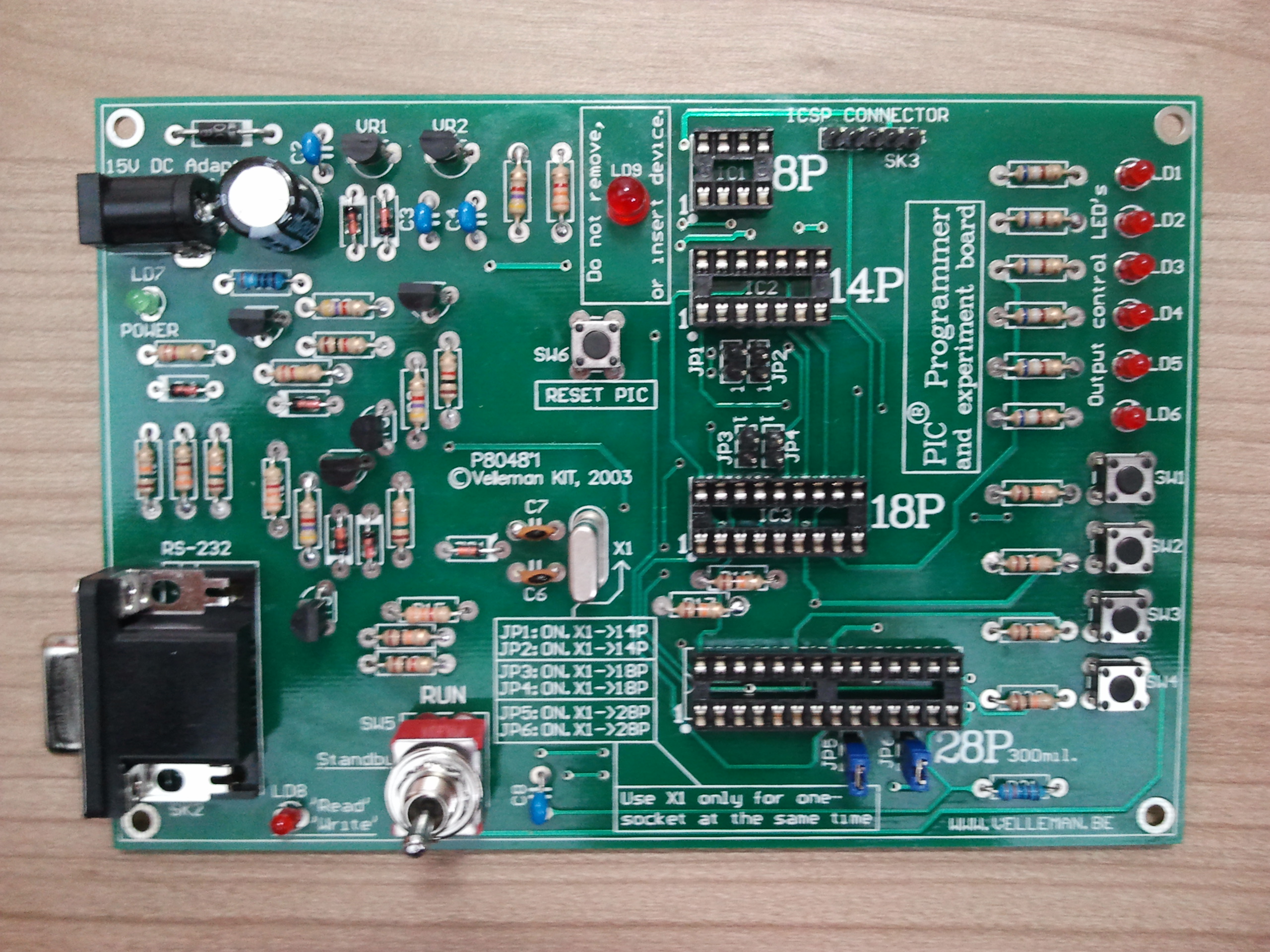

Ich besitze ein Velleman K8048 Board. Mit diesem bin ich gerade dabei
die PIC- Programmierung auf "C" zu lernen [kein Assembler]. Ich hatte
bereits im
dritten Semester den C8051F020 von Sylabs, der nur in C- Programmiert
wurde.
Mein Problem ist momentan ein ganz einfaches:
Ich möchte die Taste RA0 vom PORTA einlesen. Ist diese gedrückt wird die
LED
LD1 vom PORTB RB1 gesetzt und leuchtet.

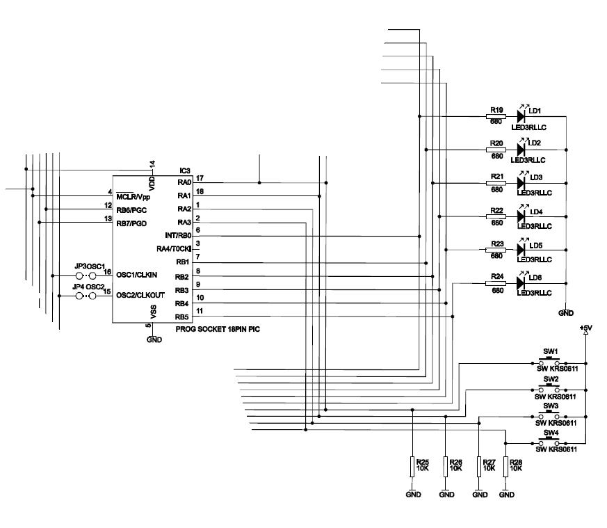

Dem Schaltplan entnehme ich, dass die Taste im gedrückten Zustand +5V
liefert (also eine `1`)
Wenn ich das Programm auf dem PIC brenne, funktioniert allerdings die
Tastenabfrage nicht - keine led leuchtet.

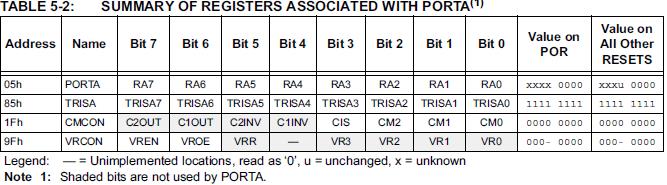

PORTA ist beim 16F62x nach einem Reset mit ANALOG-Funktionen belegt
(AD-Wandler, Comperator, Vref....).
Du musst die entsprechenden Pins erst auf DIGITAL umstellen.
Datenblatt Kapitel 5 !!
Also zuerst Comperator abschalten mit:
CMCON = 0x07
und dann weiter mit TRISA = .......

Laut der Assozierungstabelle ist bei dem 16f627 mit Port A der
Comperator
CMCON und VRCON [disablen mit VRCON = 0x08] verbunden.
Warum wirkt sich nun Vref nicht weiter auf die Funktion aus? [bzw. warum
reicht es dann nur den Comperator zu disablen]
ich würde mich noch mal sehr um eine Antwort von dir freuen :)

von Chris B. (dekatz)
Nach einem Reset ist VRCON = 0, also Vref abgeschaltet UND nicht mit RA2
verbunden.
Aber sauberer ist es natürlich wenn man VRCON = 0x00 bei der
Initialiserung mitzieht ;-)

von Martin B. (martin_16f627)
Hallo ich habe nochmal eine Rückfrage.
Ich habe nun die Comperatoren, sowie Vref deaktiviert.
Weiterhin möchte ich mit Schalter 2 die LED 2, mit Schalter 3 die LED 3,
mit Schalter 4 die LED 4 einschalten.
Allerdings funktioniert das nach wie vor nicht, obwohl die analoge
Peripherie deaktiviert ist. Könnt ihr mir noch mal kurz auf die Sprünge
helfen?
