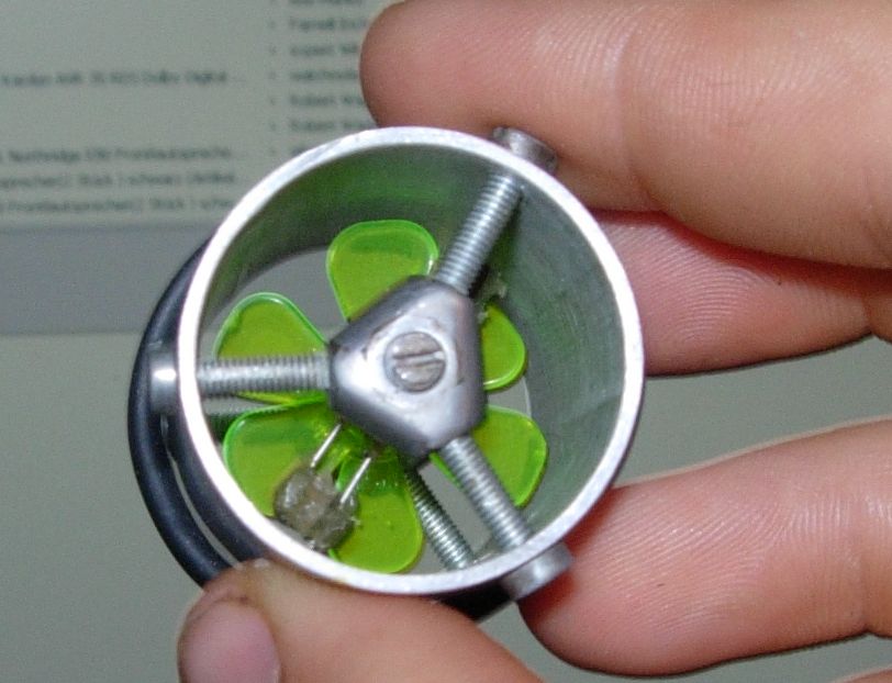

Ich arbeite im Moment an einem ähnlichen Projekt, allerdings geht es bei
mir um die Erfassung kleiner Geschwindigkeiten im Kajak.
Eine relativ einfache und günstige Lösung ist ein Selbstbau Sensor mit
einen Propeller. Durch die Steigung des Propellers (Modellbau) kannst
du ihn relativ einfach an die benötigte Geschwindigkeit anpassen.
Gelagert habe ich meinen Prototyp mit einer Nadellwelle ähnlich der
Lagerung einer Kompassnadel deren Spiel ich über eine kleiner
Madenschraube einstelle. Die Empfindlichkeit ist bei dieser Methode
hervorragend, ausatmen reicht zum ansprechen.
Die Drehzahl ist mit einem Hall-Sensor einfach abzunehmen und mit nem
µC auszuwerten.
Das Problem dieser Lösung ist lediglich die Anfälligkeit gegenüber
Schmutz im Wasser.
Die andere teurere Lösung mit der Staudruckmessung (Prandtl- Rohr)ist
in dieser Hinsicht wesentlich unkomplizierter, da kein Durchfluss
stattfindet und es keine beweglichen Teile gibt.
Der benötigte Differenzdrucksensor kostet für meine Bereiche allerdings
um die 100€. Da du aber wahrscheinlich Geschwindigkeiten über 10 kmh
auflösen willst sollte es auch ein günstigere tun.
Der Differenzdruck den du auswerten musst ist
     P[Pa]=rho[kg/m^3]/2*v[m/s]^2  => bei 10 kmh P=13[mBar]
                                      bei 40 kmh P=55[mbar]
Die Auswertung eines Staudruckmessers ist minimal aufwendiger da du die
quadratische Kennlinie anpassen mußt.
     v[m/s]=(2*P[Pa]/rho[kg/m^3])^(1/2)
Schau mal bei Farnell die haben ein paar Differenzdruckmesser da.
Ich hatte für meine Anwendung geplant einen Fahradtacho für ein paar
Öre einzusetezen da ich hier ein Passendes Display und alle Auswertung
fertig bekomme. Lediglich ein kleinen µC zur Erzeugung eines passenden
Pulses werde ich einsetzen.
Hoffe das hilft dir weiter..

Gast #2380901
ich weiß der Thread ist uralt, aber ich habe hier ein Bild gesehen in
einer Antwort von Benjamin, und suche dringend kontakt zu Dir.
will wissen wie Du diesen Sensor, Röhre mit Propeller gebaut hast. man
könnte doch sicher auch ein Zählwerk daran anbringen oder?
vielleicht kann mir ja noch jemand helfen?
