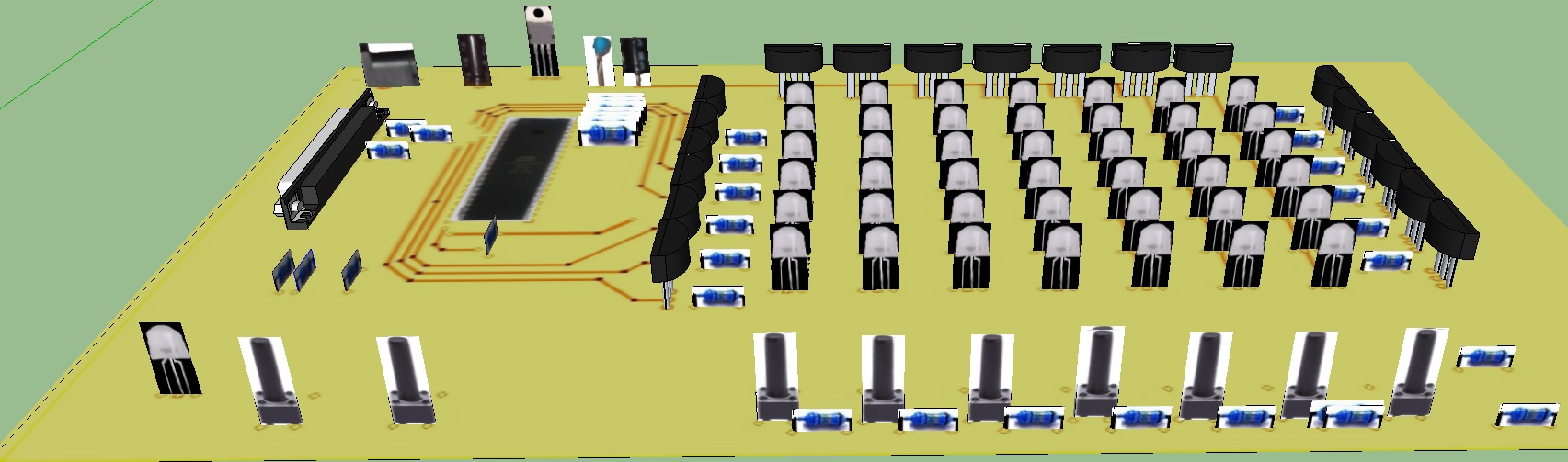

bekomme folgende Fehlermeldungen:
if then expected
interrupt needs return
end if expected
Eine weitere Frage wäre noch, funktioniert das so mit and und wenn 2
elseif Fälle zutreffen, werden dann auch beide aktiviert?
Mfg Jannis

von Udo S. (urschmitt)
Jannis P. schrieb:
> funktioniert das so mit and und wenn 2 elseif Fälle zutreffen
Verstehst du diesen Satz selbst?
ich kenne jetzt BASCOM nicht aber auf was würde dieser Fehler wohl
hindeuten?
Jannis P. schrieb:
> end if expected
Dito, auf was deutet diese Fehlermeldung hin
Allgemein: Es ist schon schade, daß es in unserem Alphabet nur 26
Buchstaben gibt, oder? Das schränkt die mögliche Anzahl von
Variablennamen so eklig ein :-)

von Karl H. (kbuchegg)
Die kurze Antwort ist
Nein. So funktioniert das nicht.
Du kannst dir nicht deine eigene Syntax ausdenken und dann hoffen, dass
der Compiler das daraus macht was du dir vorstellst.
Die dir aufs Auge gedrückte Syntax für if lautet
   if   Bedingung    then
      anweisungen
   else if  andere Bedingung then
      anweisungen
   end if
wobei du beliebig viele else if haben kannst

von Horst III (Gast)
Jannis P. schrieb:
> Ich habe den Code schon mehrmals überprüft und der return steht doch
> unten ganz am Ende oder?
Die isrtimer0 beginnt mit einer IF Abfrage. Der Compiler "denkt", daß
das return noch innerhalb dieser Abfrage, weil sie noch nicht
abgeschlossen ist. Womit schließt man die IF Abfrage ab?
Jannis P. schrieb:
> mit:
> end if
> return
> Allerdings bleibt der Fehler dennoch enthalten.
Dann mußt du die anderen Abfragen auch alle überprüfen, ob sie mit "end
if" abgeschlossen sind. Wenn ich das richtig sehe, fehlen da mehrere.

Das Programm (im Timer) soll, wenn z.B. die Variable A den Wert 1
zugewiesen bekommt dafür sorgen, dass durch das 1 in der Variable z.B.
Portc.5 auf 1 gesetzt wird. Wenn B z.B. auch noch den Wert 1 hat sollen
beide so schnell geschaltet werden, dass z.B. bei einer Led, das
Wechseln so schnell geht, dass das menschliche Auge nicht mitkommt. Das
Problem ist, ich weiß nicht wie ich das in Bascom schreiben soll. Es
könnte ja sein das A = 1 ist aber B = 0 ist und C = 1, wenn das der Fall
ist soll er B ignorieren und bei c weitermachen.
Wenn b allerdings = 1 ist soll b nicht ignoriert werden.
Hiernochmal das Teilprogramm um das es geht. (Ja ich weiß es
funktioniert so nicht und ist grottenschlecht :( ).
Mfg Jannis
