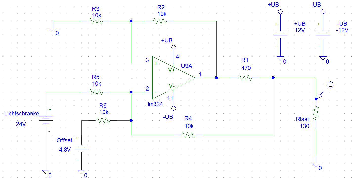

Bräuchte Hilfe seitens der "Profis" bezüglich einer Konstantstromquelle!
Brauche für meine Diplomarbeit eine kleine Teilschaltung
(Konstantstromquelle), habe leider Probleme damit!
Und zwar habe ich die Schaltung (Anhang) aus Titze-Schenk in Visier!
Forderungen sind zusätzlich das die Konstantstromq. so gut wie möglich
temperaturabhängig sein soll und mittels OPV aufgebaut werden muss!
Eingangsspannung ist eine Lichtschranke (0/24V). Der OPV soll mit +/-12V
versorgt werden (wird mittels Spannungsteiler+Spannungsfolger von den
24V hergeleitet - jetzt nicht so wichtig).
Am Ausgang sollen die Standardmäßigen 4/20mA anliegen.
Habe mir dann auch schon die Beziehungen aufgestellt:
Uamax/Uamin (24V/0V) = 20mA/4mA = 5
Funktioniert nicht deshalb: 20mA/4mA = 24V/4,8V = 5  -> soweit OK
Nur wie soll ich diese zusätzliche Spannung einspeisen? So wie im Anhang
eingezeichnet? Funktioniert jedoch nicht zuverlässig da am Ausgang
19,05mA/6,33mA herauskommen und etwas schwankend?
Sollte ich die Einspeisung der "DC Offsetspannung" anders lösen?
Bin für jeden konstruktiven Lösungsvorschlag dankbar! ;)
Ausgangsstrom = U(Lichtschranke)/R1

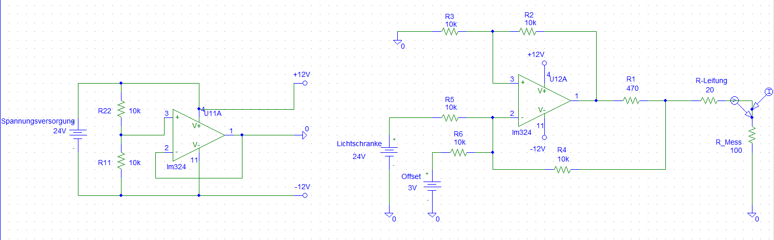

Vielleicht doch. Denn wenn du ihn mit virtueller Masse betreibst,
funktioniert das alles nicht so wirklich. Ein VOLLSTÄNDIGER Schaltplan
wirkt Wunder.

Deine Schaltung ist eine Howland Current Source.
http://www.national.com/an/AN/AN-1515.pdf
Dein Einspeisung muss direkt auf den Ausgang gehen. Also ein
zusätzlicher Widerstand parallel zu R1 an eine feste, genaue Spannung.

von Oskar H. (marginru)
Hey, vielen Dank für die Antwort!
> wirkt Wunder.
Hast du Recht, funktioniert wirklich nicht, siehe Anhang!
Was könnte man da machen, die 12V wieder subtrahieren oder eine andere
Möglichkeit von 24 auf +/-12V zu kommen...?

Aber sei's drum. Man kann das Ganze prinzipiell auch mit der Howland-KSQ
hinbekommen, nur eben nicht ganz so gut. Folgende Dinge solltest du aber
beachten:
- In deiner Schaltung sind beim Opamp der KSQ die Eingänge vertauscht.
- Der LM324 ist zu schwach. Du solltest einen Opamp nehmen, der locker
  20mA Ausgangsstrom liefern kann.
- Dass das mit der ±12V-Versorgung nicht hinhaut, hast du selber schon
  gesehen. Nimm stattdessen 24V/0V, dann steigt zudem die maximale
  Ausgangsspannung des Opamp, wodurch größere Lastwiderstände möglich
  werden.
- Die Überlegung, die zur Hilfsspannung von 4,8V führen, kann ich nicht
  nachvollziehen. Es ist auch eine höhere Hilfsspannung möglich, wenn
  die Widerstände geeignet dimensioniert werden. Warum also nicht die
  Spannung nehmen, die sowieso schon verfügbar ist, nämlich die 24V?
- Bei der angegebenen Dimensionierung ist der Ausgangsstrom abhängig
  vom Lastwiderstand.
Ich habe die Schaltung unter diesen Gesichtspunkten angepasst und eine
Beispielsdimensionierung mit E24-Widerständen ermittelt (s. Anhang).
Der Lastwiderstand darf zwischen 0 und 700Ω liegen, das entspricht einer
maximalen Ausgangsspannung von 14V. Der Ausgang der Lichtschranke wird
mit maximal 2mA belastet (bei 24V Signalspannung und kurzgeschlossenem
KSQ-Ausgang). Ist die maximale Ausgangsspannung zu niedrig oder die
Belastung der Lichtschranke zu hoch, kann man an den Widerständen noch
etwas drehen, evtl. auf Kosten der Genauigkeit.
Die Genauigkeit liegt bei etwa 0,5% plus der Toleranz der Widerstände.
Man könnte zwei der Widerstände abgleichbar machen, um die Widerstands-
toleranzen auszugleichen und damit eine höhere Genauigkeit zu erzielen.
Der Opamp sollte ein Single-Supply- oder Rail-to-Rail-Typ mit mindestens
30mA spezifiziertem Ausgangsstrom sein. Der in der Simulation verwendete
LT1677 erfüllt diese Anforderungen.

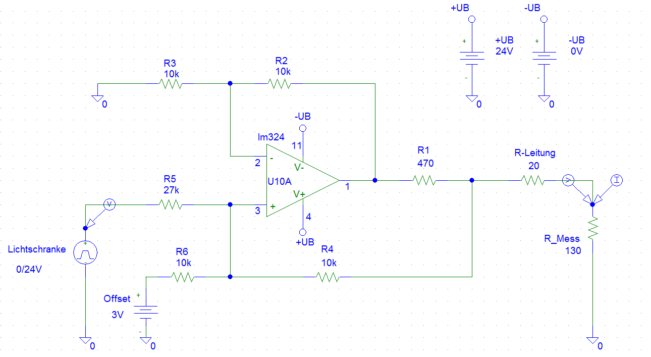

Transistoren sind im dem Sinne böse, da die Schaltung
TemperaturUNabhängig sein sollte, so gut wie möglich, entschuldigt bitte
meinen Fehler, habe mich verschrieben!
Vielen Dank für die Beispiel Dimensionierung! Aber irgendwie funtzt das
bei mir nicht wirklich! (Ach ja, die Lichtschranke liefert 0/24V
Versorgungsspannung ist ebenfalls 24V!
Wieso hast du beispielsweise die Widerstände R2 und R3 nicht auf
gleichen Wert gesetzt?
Hat du zufällig einen Tipp wie du die Schaltung dimensioniert hast? Im
Tietze ist das etwas kompliziert erklärt...
Bei meiner aktuellen Schaltung (Anhang) funktioniert soweit alles wie
gewünscht, danke!
Habe jedoch nicht die Auswirkung verschiedener Lasten getestet!
Werde mal einen Testaufbau wagen! ;-P
>gewünscht, danke!
In der Simulation. Was bedeutet, dass es im realen Aufbau Probleme geben
wird ;-)
Denn es fehlt der Abgleich der 10k Widerstände. Hier braucht man ein
Poti. Wohin der muss, steht in der oben verlinkten Application Note.
Hast du berücksichtigt, dass in meinem Schaltplan aus Ästhetikgründen
die beiden Spannungsquellen und R5 und R6 anders angeordnet sind? Bei
mir funktioniert die Schaltung selbst mit dem LM324 in der Simulation
nahezu perfekt. Allerdings wird er an den Grenzen seiner Spezifikation
betrieben, so dass in der Praxis Probleme auftreten könnten.
Ich habe R1 auf 470Ω gesetzt. Zu groß ist schlecht, weil dadurch die
maximale Ausgangsspannung reduziert wird. Zu klein ist ebenfalls
schlecht, weil dann die Ungenauigkeiten der Widerstände und des Opamps
deutlicher zu Tage treten.
Des Weiteren habe ich die Hilfs(Offset-)spannung auf 24V gesetzt, weil
diese Spannung gratis zur Verfügung steht. Daraus entsteht dann rein
rechnerisch das Verhältnis
  R2 : R3 = 47 : 120
Ich habe die Schaltung mittel Knotenpunktanalyse durchgerechnet. Der
Ausgangsstrom ist
Damit der Strom lastunabhängig ist, muss der Faktor vor Rlast gleich 0
sein, also
Eingesetzt in die Gleichung für IA ergibt sich:
Durch Einsetzen von
  Ulichtschanke =  0V, IA = 4mA
und
  Ulichtschanke = 24V, IA = 20mA
entstehen daraus zwei Gleichungen mit fünf Unbekannten (R1, R4, R5, R6
und Uoffset), von denen drei frei gewählt und zwei berechnet werden
können.
Ich habe R1=470Ω und Uoffset=24V gewählt und für R4 solange E24-Werte
ausprobiert, bis für R5 und R6 ebenfalls näherungweise E24-Werte
herauskamen. Das war für R4=2,4kΩ der Fall (R5=9,160kΩ, R6=36,64kΩ).
> gewünscht, danke!
Glaube ich nicht ;-)
Das hättest du tun sollen. Die Genauigkeit ist zwar nicht extrem
schlecht, aber auf jeden Fall schlechter als die einer einfachen
Transistorlösung mit den bösen Temperaturfehlern ;-)
Versuche erst einmal, das Ganze in der Simulation perfekt zum Laufen zu
bringen. Ich wünsche dir noch viel Erfolg :)
Vielen Vielen dank für die Erklärungen! Habs jetzt nochmals simuliert
und den Fehler gefunden - klassisch Vcc/GND am OPV vertauscht ;P
Funktioniert perfekt!
