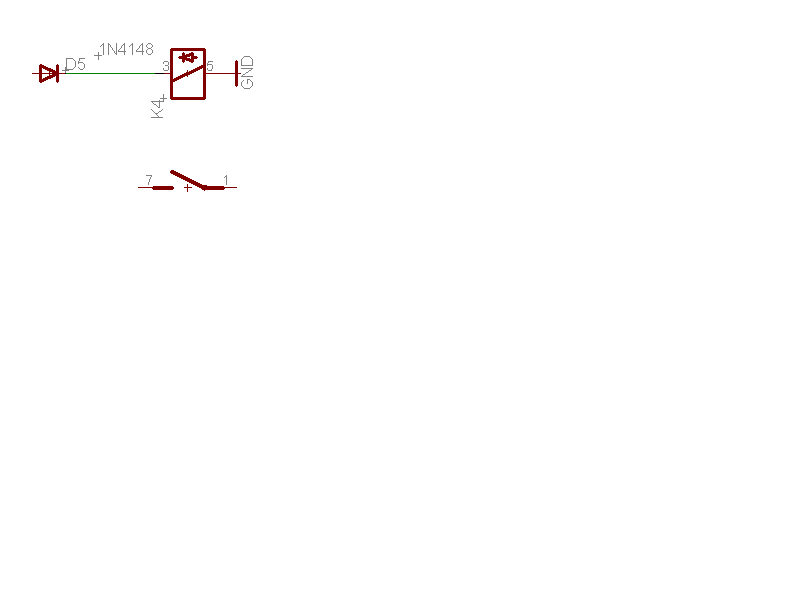

von A.K. (Gast)
Wenn VCC=5V dann beispielsweise so. Relais ist hier ein 500 Ohm Typ mit
integrierter Freilaufdiode. Bei Controllern mit schwachem Pullup (i51)
entsprechend umdrehen.

danke!
von A.K. (Gast)
Yep, Reset und Power per Relais. Die Dinger sind ja kleiner als ein
DIL-IC, da hab ich nicht lang überlegt. Trotz der gezeichneten Diode
braucht das Relais aber eine Freilaufdiode. Bei mir ist die im Relais
drin (Reichelt: SIL7271-D5V), eine separate Freilaufdiode tut's
natürlich auch.
Relais gibt's in Eagle unter "relay".

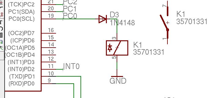

von A.K. (Gast)
Eagle: "35701331".
Optokoppler überflüssig (wozu??).

von Manuel Hertlein (Gast)
so muessts passen oder?
von A.K. (Gast)
Ja.

von Stefan Seegel (Gast)
P.S. Freilauf Dioden immer PARALLEL zum Relais (wie in Robby's
Schaltplan), nicht in Reihe !!
von A.K. (Gast)
@Stefan: wie oben beschrieben und im Schaltbild deutlich ersichtlich,
ist die Freilaufdiode im Relais bereits drin. Zur Diode in Serie:
http://www.mikrocontroller.net/forum/read-1-225377.html#225599.

wenn die Freilaufdiode eine Schottky-Diode ist, ist alles im legalen
Bereich.
von Michael F. (startrekmichi)
Physik Oberstufe (in BW): elektromagnetische Induktion
wenn du den Strom für das Relais abschaltest, dann entsteht eine
Induktionsspannung, die entgegengesetzt gepolt ist. D.h. wenn da vorher
5V am I/O-Pin waren, dann sind hinterher -0,7V dran (net nachgerechnet,
könnte aber ungefähr stimmen). Das kann ohne Probleme den Pintreiber
zerschießen.
Such mal im Internet, da müsste es nette Artikel dazu geben.
Ist mir schon klar, ich hab schon einige Schaltnetzteile (Step up)
selbst entwickelt, da wird ja die Induktionsspannung ausgenutzt, hab
bisher nur in dem Fall mit dem Relais nie dran gedacht dass da ja über
der Diode ca. -0,7 Volt übrigbleiben (bei Si-Dioden). Hab aber bisher
noch keinen Schaltplan gesehen (ausser dem oben) in dem eine
Freilaufdiode in Reihe zum Relais geschalten wird. Ein Relais (gut so
ein kleines Reed Relais eher nicht) kann leicht eine Induktionsspannung
von weit über 100V indzuzieren, da könnte es eine Diode in Reihe schon
mal durchschlagen. Liegt die Diode parallel kommt die
Induktionsspannung garnicht erst soweit (das ist jetzt meine Erklärung
dafür warum die Paralleldiode so verbreitet ist). Naja, wie auch immer,
danke für die Aufklärung. Was schließen wir darauf ? Kein Relais nehmen
sondern einen Optokoppler, noch einfacher einen Transistor, oder noch
einfacher einfach den Atmelausgang direkt an den Resetpin klemmen!
Stefan
von Dieter Hammerl (Gast)
hmm also da werden jetzt zwei Dioden benötigt, eine in Serie zum relais
und eine im Relais bereits parallel geschaltet.
Welche is da jetz fuer was zustaendi?!
