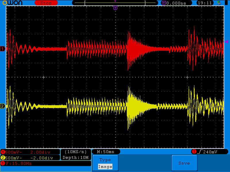

von Phantomix X. (phantomix)
Hallo!
Hier die angeforderten Daten :-)
Ich habe mal mit dem Oszi etwas rumgespielt um auch was anschauliches
liefern zu können:
- ein Lied per Soundkarte ausgegeben
- Das Ganze mit den 2 Channels des Oszi gesampled
- Als Rohdaten (2x 10 MB) gespeichert (und als Screenshot - habs
hinterher in PNG umgewandelt, das Oszi liefert bmp)
- Die Rohdaten per Audacity importiert
- Als .wav wiederhergestellt. Es ist leider nur ca. 1 Sekunde
übriggeblieben, da das Oszi eine viel höhere Samplerate als 44.100 hatte
Audacity hatte beim importieren ein limit von 100.000 Hz. Nach dem
Importieren musste ich das DC Offset korrigieren (offenbar speichert das
Oszi die eingestellte Vertikale Position mit...). Danach habe ich den
Datenschnipsel über "Tempo/Tonhöhe ändern" auf 10000% gebracht und nun
klingt es dem Original wieder sehr ähnlich.
von Frank G. (franki86)
Vielen Dank für die Mühe. Allerdings kommt bei mir immer Fehler 404 File
not found. :-o
Frank
