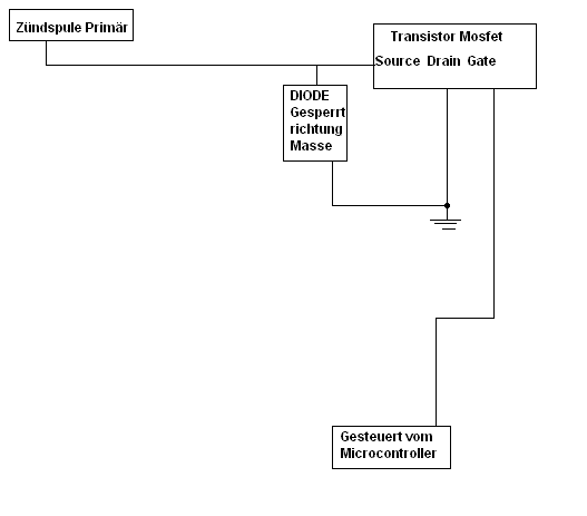

OP #3077938
Also ich muss noch was dazu sagen was ich vergessen habe,
Ich bin 14 Jahre alt und dies ist ein Schulprojekt
wo ich ein wenig Hilfe benötige
Ich habe jetzt mal einen Schaltplan gezeichnet wie ich es verstanden
habe/glaube das es richtig ist.
Drain ist doch der "Ablauf" oder?
Source kommt von der Zündspule
Gate ist zum Steuern
Ich weiss garnicht ob es richtig ist kann da nochmal einer drüberschauen
bzw.
sagen welcher Mosfet, IGBT oder ähnlich bei 5V schon voll durchschaltet
und das noch bei 10.000 Schaltungen pro Min
Gruß Felix
#3077964
Felix Adam schrieb:
> Das problem ist das die ganz normalen TransistorZündungen für Batterie
> Zündungen ausgelegt sind,
Das spielt bei der Auslegung des Schalters keine Rolle. Du musst
natürlich eine zusätzliche Festspannung zum Betrieb Deiner
Schaltung zur Verfügung stellen.
> Ich brauche von euch quasi "nur" einen schnellen elektronischen
> schalter
10.000 Zündungen pro Minute ist für elektronische Schalter
nicht besonders schnell.
