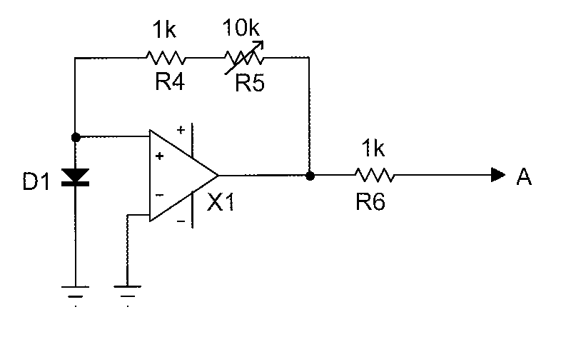

ich möchte ganz gerne mit meinem ATmega8 und der Fotodiode BPW21 das
Tageslicht messen.
Vermutlich brauche ich zu diesem Zweck den Analog-Digital-Wandler?
Worauf muss ich achten beim Anschluss und der Programmierung?
Welche Zusatzbeschlatung ist notwendig, ich denke nicht, das ich die
Fotodiode einfach an einen freien Pin des Port C anschließen kann oder?
Da muss doch sicherlich noch ein Operationsverstärker mit hinein?
Gibt es vielleicht im Internet schon ähnliche Projekte? Habe bis jetzt
noch nichts dazu gefunden...
Vielen Dank.

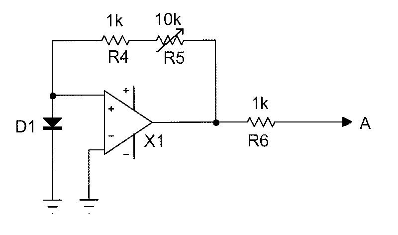

Wofür steht S/W ?
Also die Schaltung dient zur Strom - Spannungsumsetzung oder?
Muss ich das ganze noch irgendwie kalibrieren?
Was ist wenn ich gleich zwei Fotodioden einsetzen möchte???

>>Und geht das wirklichauch mit der BPW34??? Also im Datenblatt liegt
die beste Empfindlichkeit eher im Infrarotbereich. Bei der BPW21 liegt
diese  bei ca. 600nm, also im Sichtbaren.
Kommt ganz drauf an, was Du machen willst. Die BPW 21 hat eine der
Augenempfindlichkeit angepasste Kurve. Bei Halogenlampen geht die BPW
34 grob falsch ;-), ebenso gibts Unterschiede zwischen direkter
Sonnenbestrahlung (Licht + Wärmestrahlung) und Wolkenhimmel.
Außerdem hast Du bei Tageslicht einen Dynamikbereich von wenigen Lux
(0,3lx ist ca. Vollmond) und 100000lx, wenn Du den nutzen willst, mußt
Du den Gegenkopplungswiderstand im IU-Wandler z.B. über Reedrelais
umschalten.
Wenn Du eher schätzen willst, kannst Du einen Fotowiderstand nehmen und
damit einen Spannungsteiler aufbauen. Vorteil: stimmt recht gut mit
Augenempfindlichkeit überein und braucht keine Umschaltung, da
logarithmische Kurve. Nachteil: altert, ist ungenauer und schlechter zu
kalibrieren.
Schau mal bei ELV nach "Luxmetervorsatz für Multimeter", gibts einen
Schaltplan für und kalibrierte BPW21.

Ich hab auch vor mir solch ein Luxmeter zu bauen, das von elm-chan sieht
doch ganz vernünftig aus (wie alles was der typ macht ;)).
Aber ich habe mal eine Verständnisfrage zum Transimpedanzwandler um U1:
http://elm-chan.org/works/lux/lux.png
Die Photodiode ist am invertierenden Eingang des OP angeschlossen. Der
OP versucht nun die Spannung an beiden ausgängen an zu gleichen, da die
Photodiode einen Strom erzeugt geht der OP Ausgang gegen die negative
Versorgungsspannung.
Ist es nicht so, dass um so größer der Strom durch die Diode ist, desto
geringer wird die Ausgangsspannung des OP?
Kommt der OP nicht relativ bald in eine Begrenzung, da der Ausgang
aufgrund der einseitigen Versorgung nicht unter GND gehen kann?
