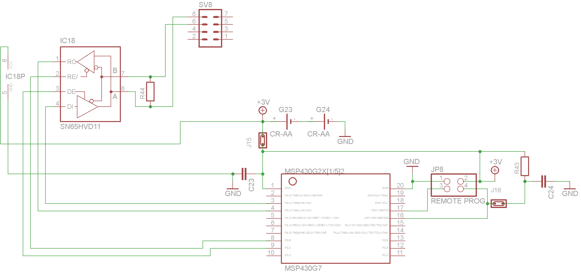

ich möchte meinen MSP430G2553 mit dem SN65HVD11 für RS485 nutzen.
Der MSP430G2553 kann zwischen 1,8 und 3,6 V.
Nun hätte ich folgende Fragen:
1.) Kann ich den SN65HVD11 trotzdem mit 2 Mignon Batterien betreiben,
obwohl er normal 3,3V benötigt oder ist es besser eine weitere Batterie
zu nehmen?
2.) Was muss ich ändern, damit die Hardware so stromsparend wie möglich
wird, auch im Kontext bei 3 Mignon Batterien?
Im Anhang mein EAGLE Schaltplan.
Laut Datenblatt gehts mit 3V min also könnte es Funktionieren.
Wenn das dann bei dir läuft kannst ja mal kurz schreiben ob der
SN56hvd11 gut läuft, denke darüber nach den auch demnächst einzusetzen.
MfG Daniel
OP
Was ist denn generell besser?
Ist es besser 3 Mignon Batterien zu verwenden und einen
Festspannungsregler zwischen Controller und RS485 Baustein zu setzen
oder das direkt mit 2 Mignon's zu lösen, auch im Hinblick auf
Stromsparsam- und Langlebigkeit?
Wenns mit 2 Zellen geht, mach es. Ein Festspannungsregler "verheizt" nur
sinnlos Energie.
Auf der RS485 sind wimre sowieso nur 2,5V Pegel, sollte also gehen.
