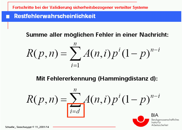

#220944
Hallo Stephan,
mir geht es eigentlich jetzt weniger um Übertragungscodes. Der Strom
via RS232 funktioniert tadellos.
Ich will einfach (in Zahlen) wissen, wie gut oder schlecht meine
Funkverbindung ist und wie sich die Verwendung einer Checksumme auf das
Gesamtergebnis auswirkt.
Ein Maß für die Güte einer (Funk)Verbindung ist die
Restfehlerwahrscheinlichkeit. (siehe Anhang)
R hängt also von der Bitfehlerwahrscheinlichkeit p und der Anzahl der
Bits ab.
A(n,i) ist ein Binomialkoeffizient, also A von n über i, ist also eine
Angabe wenn i Bits von n verfälscht sind. Warum dann p hoch i * (1-p)
hoch n - i drinsteht verstehe ich noch nicht ganz.
Vorne in der Summe steht nun die Hammingdistanz. Und genau diese
Variable ist mein großes Fragezeichen.
Die Bitfehlerwahrscheinlichkeit kann für Funkstrecken mit p > 10^-3
angenommen werden.

Gast #220949
Jetzt ist's etwas klarer. 1-Bit Fehler werden alle erkannt, bei mehr
Fehlern wird's jedoch komplizierter.
Auch hier kommst Du für die Berechnung der Wahrscheinlichkeit von
unerkannten Fehlern mit der Hamming-Distanz nicht wirklich weiter.
Vereinfachend ohne die bin/hex-Umcodierung betrachtet: 2 Bitfehler an
der richtigen Position sind zuviel (gleiches Bit in 2 Bytes), 8
Bitfehler günstig verteilt werden erkannt. Eine einfache Betrachtung
auf Basis der minimalen Hamming-Distanz von 2 liefert also eine viel zu
hohe Wahrscheinlichkeit. Die Umcodierung verkompliziert die
Betrachtungen etwas (ebenso das asychrone Framing, aber das kann man
dabei wohl vernachlässigen).
Für die gewünschte Berechnung musst Du also die jeweiligen Fälle
(Muster der Bitfehler) getrennt betrachten.
Auch interessant, wie schon geschrieben: Kann man wirklich von einer
rein zufälligen Verteilung der Bitfehler ausgehen, oder ist nicht
vielmehr die Wahrscheinlichkeit direkt benachbarter Bitfehler weit
grösser?
