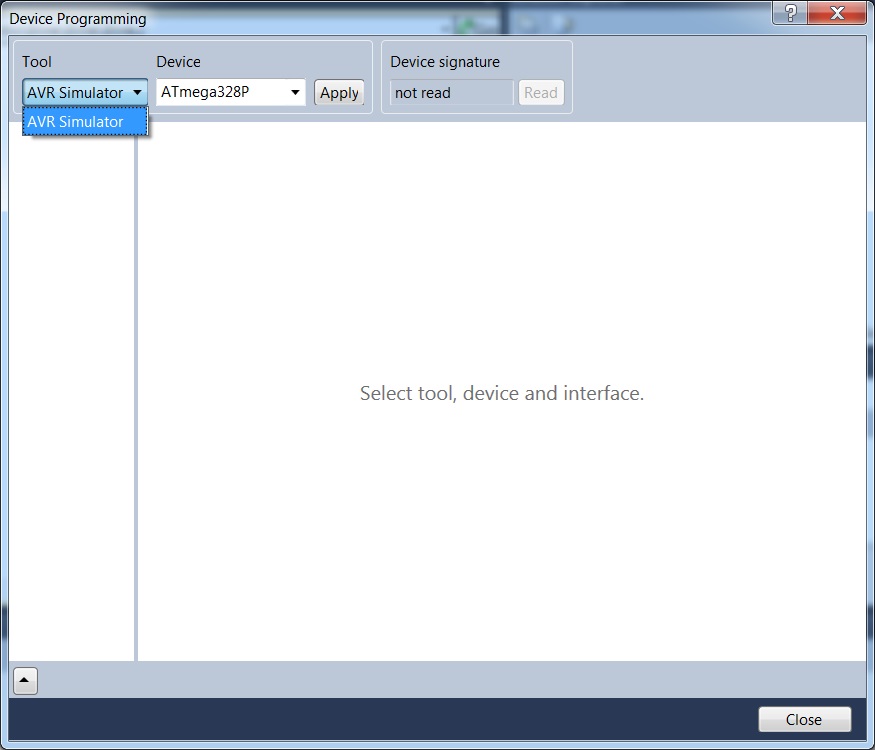

ich habe jetzt zwei Tage damit verbracht, das Internet und speziell
dieses Forum um eine Lösung (oder einen -(s)ansatz) zu finden. Mein
Problem besteht darin, dass ich im aktuellen AVR-Studio (Servicepack 2)
und in der Vorgängerversion (Servicepack 1) nicht in der Lage bin mein

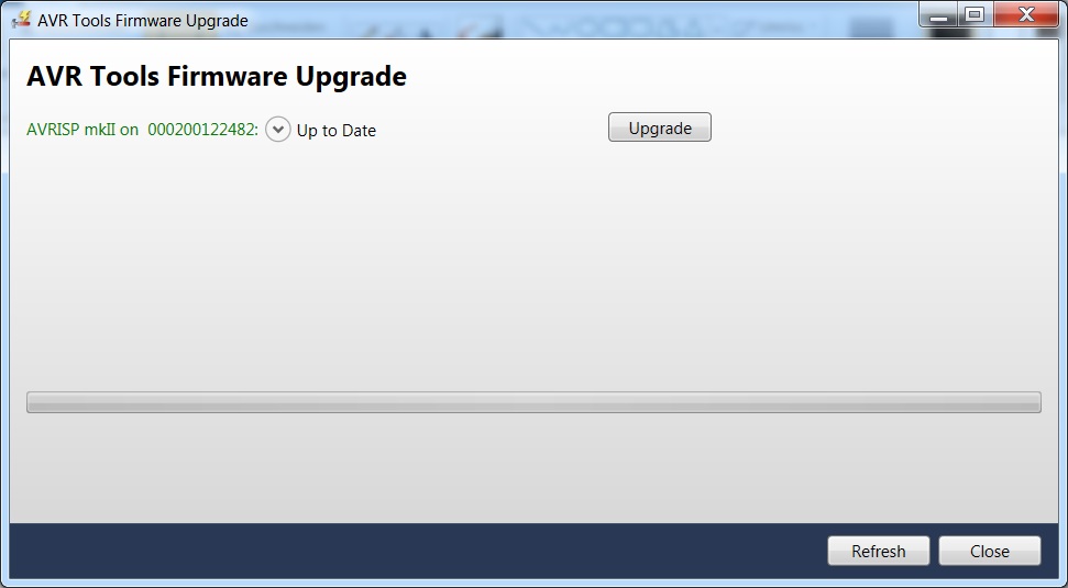

ATmega328P zu flashen. Das Studio hat heute noch unter Tools=> AVR Tools
Firmwareupgrade den AVRISP mk2 erkannt und upgedatet. Sobald ich jedoch
versuche (nach dem Build) mit Tools=> Device Programming den Code auf
den Mikrocontroller zu übertragen wird mir nur der Simulator angeboten.
Wo bitte liegt das Problem?!?

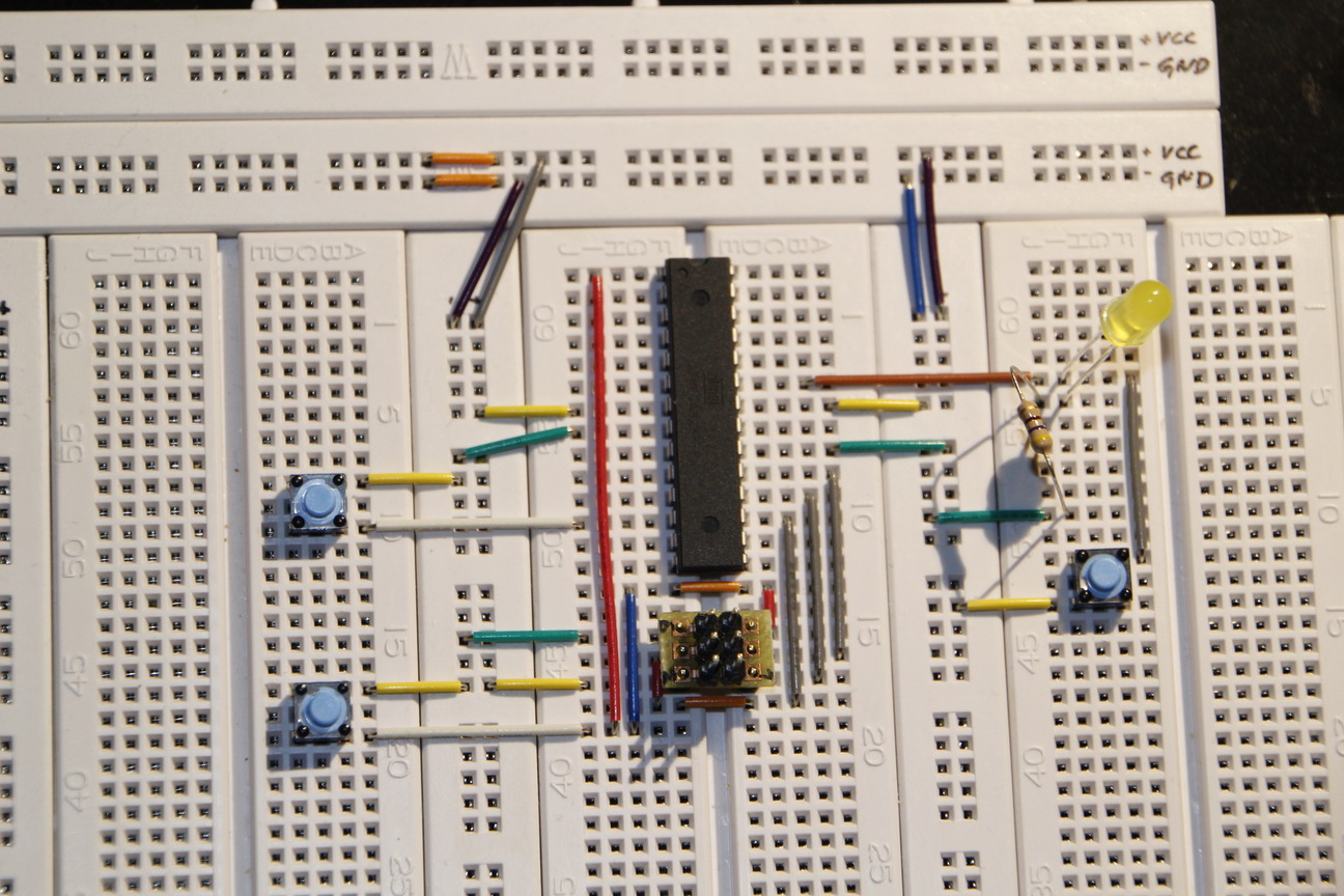

installiert. Im Gerätemanager wird ebenfalls angezeigt, dass das Gerät
ordnungsgemäß funktioniert. Ich habe an beiden Status-LEDs grünes Licht
wenn ich ihn an mein Breadboard anschließe. Unten rechts ist Pin 1, oben
links Pin 6. Der obere Schalter links soll später als Eingabeaster
dienen, der untere für einen manuellen Reset genutzt werden. Der rechte
Schalter ist eine Verzweiflungstat, um die LED überhaupt zum blinken zu
bringen. :-)

von Toff (Gast)
Schon mal mit der RICHTIGEN Beschaltung des RESET-Pins probiert?? Und
wenn Du schon mal dabei bist, auch die BLOCKKONDENSATOREN hinzufügen!!!

von Toff (Gast)
Kann es sein, dass Du Pin22 auf VCC statt auf GND gelegt hast?
von Toff (Gast)
Ne, sorry, falsch geguckt. Aber setzte mal 100nF Kondensatoren zwischen
die VCC und GND Pins. Dann noch ein 10kOhm Widerstand zwisch dem
Reset-Pin und VCC und dann am besten noch ein 100nF Kondensator zwischen
RESET und GND. Wenn es dann immernoch nicht funktioniert, mach mal ein
Screenshot von der Fehlermeldung im AVR-Studio.
von al3ko (Gast)
Hallo Jonas,
wenn die Hardware steht (Abblockkondensatoren etc.) und du ein aktuelles
Bild (dieses Mal aber bitte keine MB Version davon) von deinem Aufbau
hier zur Überprüfung/Kontrolle gezeigt hast, könntest du ggf. mal

von Jonas B. (topaaz)
So, ich hoffe ich habe alle Hinweise verarbeitet. Ich habe die Schaltung
so umgesteckt, dass die Spannungsstabilisierung mit zu sehen ist. Als
Quelle nutze ich gerade ein Billignetzteil, das nominell 420 mA bei 5
Volt liefert aber eine Leerlaufspannung >8 Volt besitzt.
Reihenfolge:
Kondensatoren eingesetzt (dabei festgestellt, dass nun eigentlich auf
Mikrocontrollerseite in Summe 300 nF hängen) sowie einen 10 kOhm
Widerstand am RESET-Pin improvisiert => kein Erfolg
(Ich habe im Bild die beiden Verkabelungen, die ich um den ISP-Connector
herumführen musste, mit Hilfe von GIMP deutlich erkennbar gemacht, um
das Verständnis für den Betrachter zu erleichtern.)

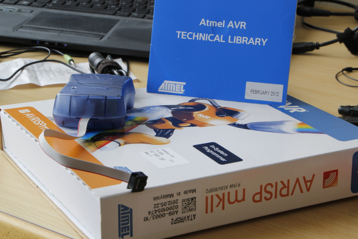

von Michael K. (Gast)

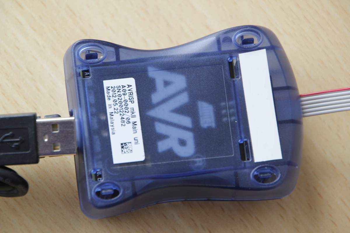

Doofe Frage: Dein AVRISP mkII ist ganz sicher ein Original von Atmel und
nicht ein (guter) Nachbau?
Studio 6 hat mit Nachbauten so seine Probleme.
Ich habe z.B. ein JTAG ICE MKII das aussieht wie ein Original aber dafür
einfach viel zu günstig war.
Das funktioniert mit dem neuen Atmel Studio 6 auch nicht mehr.
Nur so als Idee ...
42m
Ich denke schon, einen originalen AVRISP gekauft zu haben. Sagen die
Bilder was anderes? (Bei dem Bild der Unterseite habe ich mir erlaubt
den Namen-Marker unkenntlich zu machen.)
Bestellt habe ich über Reichelt.
Wie aber bereits oben erwähnt, wird er ja bei der Prüfung auf
Firmware-Updates erkannt.
Kann ich das AVR-Studio 6 irgendwie manuell davon überzeugen, dass
dieser Programmer angeschlossen ist, wenn es ihn nicht von selbst zum
"Device Programming" erkennt?
Dem Hinwis bin ich nachgegangen und hatte diese Hilfe-Seite bereits
früher im Visier. Leider werden dort "nur" Probleme beschrieben, die
nicht den meinen entsprechen.
Beide LED's leuchten grün und ich kann garkeinen Fehler in der
Übertragung machen, da er, wie im Bild "programming.jpg" gezeigt, nicht
mal zur Auswahl steht.
Bei der Prüfung der Firmware jedoch, wird er erkannt.
Muss der geplante Programmer bei der Erstellung eines neuen Projektes
irgendwo mit eingestellt werden? Ich habe beim erstellen eines neuen
Projektes nichts gesehen.
